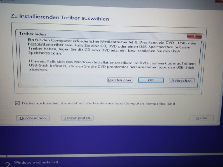

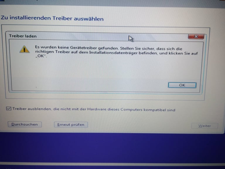

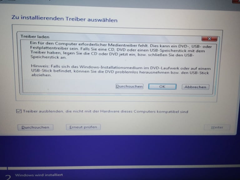

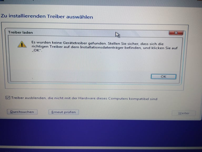

Win10 21H1 DVD gebrannt und zwecks Installation ins Notebook eingelegt, neu gestartet, es beginnt die Installation, die jedoch nach kurzer Zeit von den beilieg. 2 Fehlermeldungen unterbrochen wird.
Was paßt denn da nun wieder nicht? Bringt die ISO nicht die notwendigen Treiber für's Installieren mit? Oder liegt das Problem ganz wo anders?
Die Win10 1607 hab ich gestern noch ganz normal von der DVD installieren können (nur daß sich dann halt nach dem Update auf 20H2 Probleme auftaten)

Ja es scheinen SATA Treiber zu fehlen.
Ich würde nochmal die Installation vom USB Stick machen, aber ohne Netzwerk. So das weder bei der Installation noch danach irgendwas über Windows Updates heruntergeladen wird. Das geht dort vor allem mit den Treibern ziemlich schnell.

Kann dir sagen das wenn der Stick in Ordnung ist es mit dem MCT funktioniert, installiere davon ca 10 Geräte am Tag. Ist der Stick nicht in Ordnung bring da Rufus auch nix - und da nen Treiber fehlt ist es ohnehin unerheblich. Wenn man natürlich nicht mitteilt welcher Treiber das ist, bringt das ganze recht wenig.
Der Fehler Medien Treiber, ist eigentlich immer das Installationsmedium. = (Medien)
Alte USB-Stick die mit MBR XP / Win 7, Linux Grub und Tools schon gelaufen sind, sollte man beim Media Tool nicht verwenden.

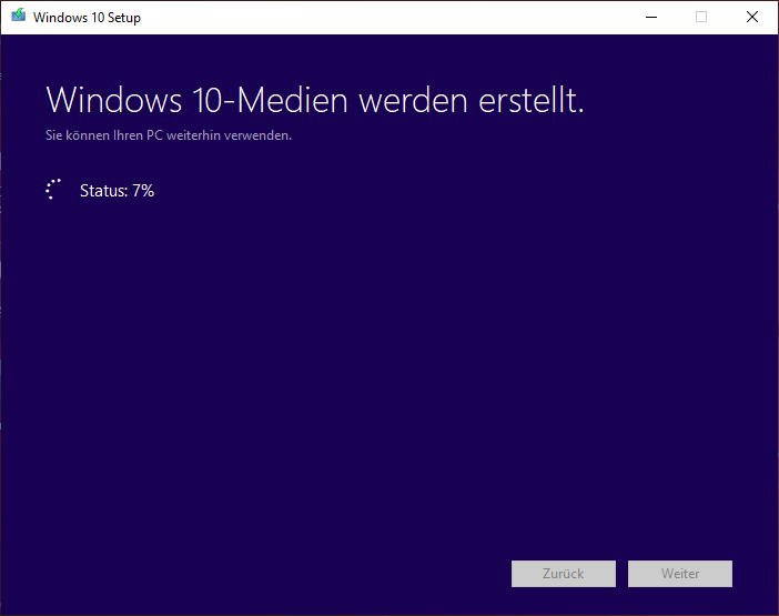

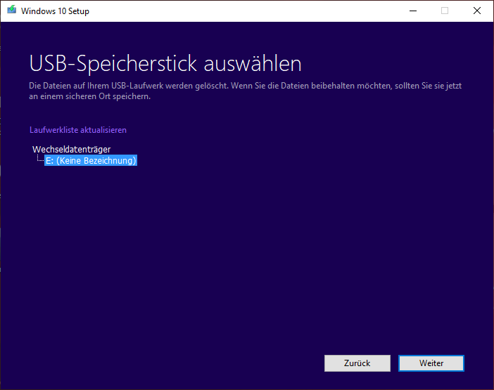

Hast du denn beim erstellen mit auf USB Stick auch die Meldung gesehen der Stick ist bereit?

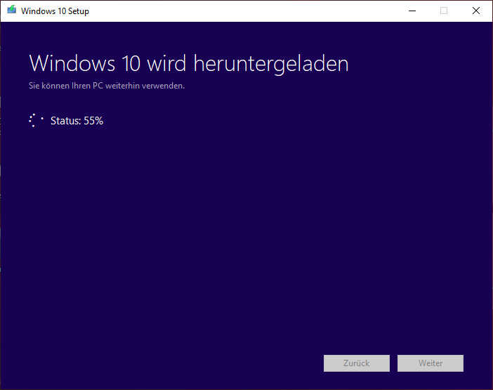

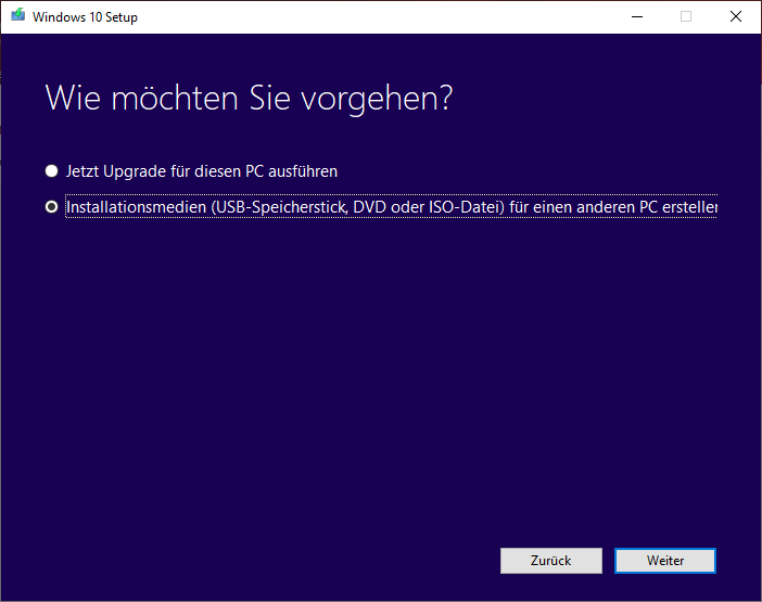

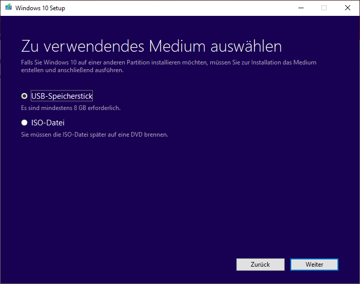

Reaktionen: Ponderosa

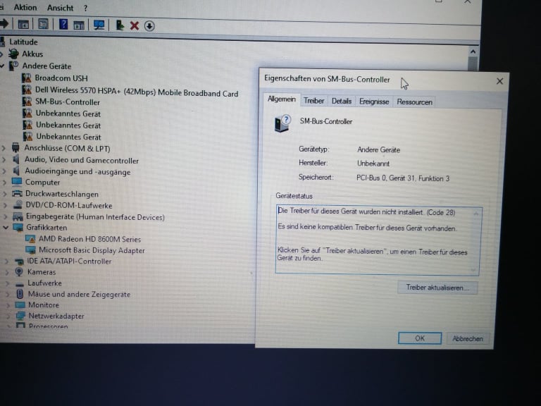

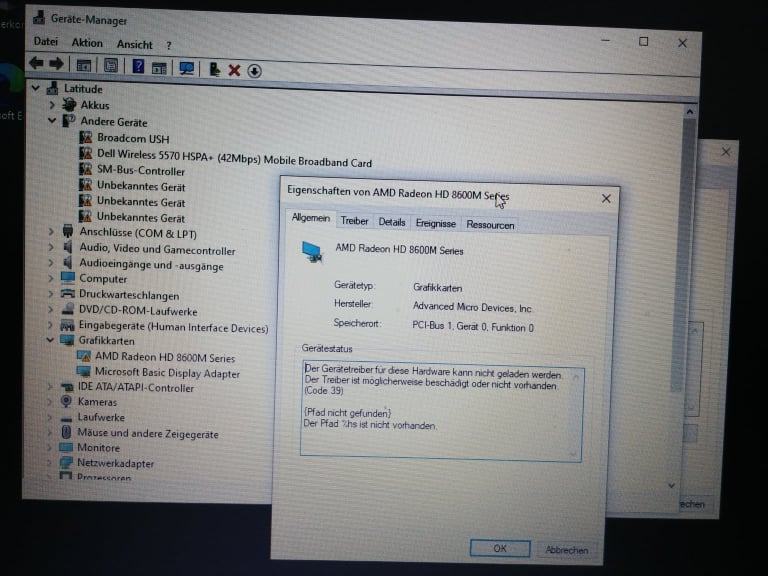

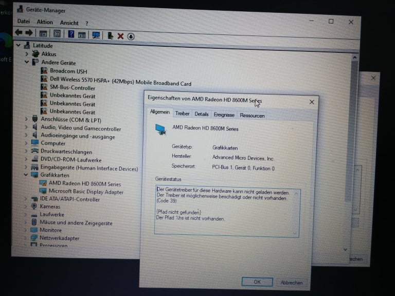

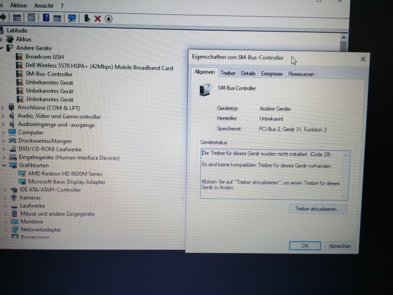

Da das Extrahieren des Dell Treiberpakets (siehe obiges Posting #37) nach wie vor andauert, hab ich zwischenzeitlich wieder einige Neuinstallationsversuche vom USB-Stick unternommen.
Die Installation an sich funktioniert einwandfrei und flüssig, ohne das irgendwas irgendwo hängt o.ä.
Und einige Male war es dann so, daß unmittelbar beim Hochfahren nach der Installation das System einfror - weder Maus noch Tastatur haben irgendwie reagiert.
Nach dem ca. 5. Neuinstallationsversuch kam dann plötzlich kurz eine Meldung, daß irgendwas deinstalliert wurde, weil nicht kompatibel mit dem System. Und danach gab es diese Freezes bislang nicht mehr, also drücke ich mal alle verfügbaren Daumen.
Wie das ganze allerdings nach den eigentlich nun notwendigen Windows Updates sein wird - keine Ahnung. Gestern jedenfalls gab es die Systemfreezes unmittelbar nach den Updates.
Was Interessantes sah ich im Gerätemanager, nämlich daß bei einigen Geräten das gelbe Dreieck mit Rufezeichen aufscheint, und beim Aufklappen dann Meldungen wie "Treiber wurden nicht installiert", "Treiber konnten nicht geladen werden" - wie z.B. auch bei der Grafikkarte, die aber ganz normal funktioniert.
Siehe dazu die beiden Screenshots.
Alles sehr mysteriös.

Wenn die anderen Treiber drauf sind könnte sich das mit der Radeon auch schon geklärt haben - also erstmal abwarten....
