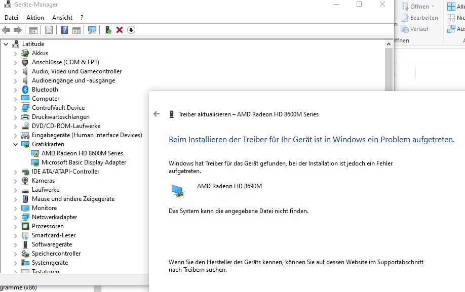

Dein zweiter Screenshot zeigt doch ein Problem mit dem Grafikkartentreiber. Das läuft, aber humpelnd.
Reaktionen: Terrier und Novocain

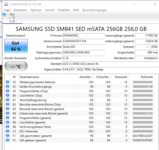

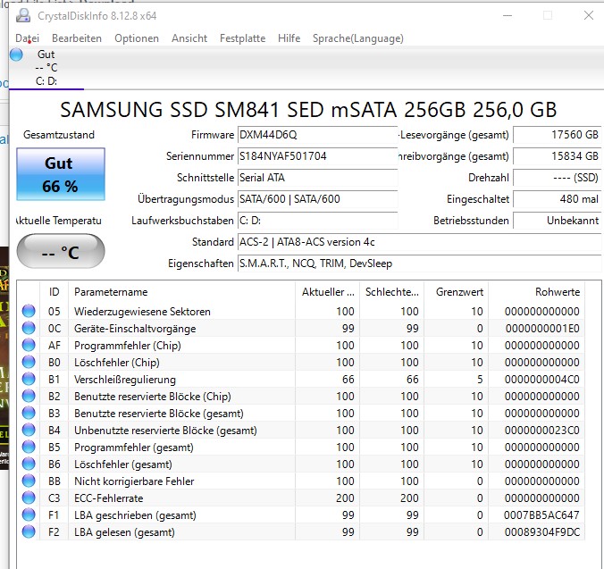

Dr. McCoy schrieb:
Ich würde auch mal einen Blick auf die HDD werfen, die verbaut ist:
genau, keine schlechte Idee - werde das morgen mal machen; Crystaldiskinfo habe ich eh auch auf anderen Geräten in Verwendung.
https://www.computerbase.de/downloads/systemtools/festplatten/crystaldiskinfo/
Nur, um das als eine Fehlerquelle auszuschließen.
siehe beilieg. Screenshot. Also die SSD dürfte passen.

habe heute morgen das DELL Treiberpaket installiert, und im Gerätemanager werden nun bis auf einen Fall keine Treiberprobleme mehr angezeigt. Wie in beilieg. Screenshot ersichtlich, besteht nach wie vor ein Problem bei der Radeon Grafikkarte, warum auch immer. Aber egal, der Microsoft Basic Display Adapter funktioniert genau so gut, das Bild ist einwandfrei.

erich56 schrieb:
Und einige Male war es dann so, daß unmittelbar beim Hochfahren nach der Installation das System einfror - weder Maus noch Tastatur haben irgendwie reagiert.
Die Freezes dürften mit irgendeinem Treiber zusammen hängen. Aber das sollte ja jetzt behoben sein, nachdem du die DELL Treiber installiert hast.
Für die GPU könntest du sonst mal den Treiber direkt bei AMD laden und probieren. Beide Treiber (21.5.2 und Radeon Pro 21.Q1.2) unterstützen deine GPU. Mit dem Windows Basis Treiber hast du z.B. keine Video Dekodierungsfunktionen. Das bedeutet, dass z.B. Videos, die mit H264 enkodiert sind, von deiner CPU anstatt der GPU dekodiert werden. Die Folge davon ist eine höhere CPU Last, wenn die CPU wiederum selber die H264 Videos nicht in Hardware dekodieren kann und dies dadurch per Software macht. Und auch Anwendungen wie z.B. Bender (3D Modellerstellung) sollte dann nicht gehen bzw. sehr langsam laufen. Wenn du dies nicht brauchst, brauchst du auch keinen Treiber installieren und kannst beim Windows Basis Treiber bleiben.
Wenn du ganz sicher gehen willst, könntest du auch erst mal vom jetzt laufenden System ein Image Backup machen (z.B. mit Macrium Reflect Free) und danach erst den GPU Treiber aktualisieren. Dann könntest du, wenn das zu Problemen führt, das System mittels des Image Backups wieder auf den Ursprung setzen (vor der GPU Treiber Installation), wenn z.B. das System durch die Treiber Installation nicht mehr bootet und du auch nicht den System Restore Punkt von vor der GPU Installation zurück spielen kannst.
Du könntest, sofern du willst, die Treiber Installation per Windows Update komplett abschalten. Dann kannst du sicher sein, dass Windows dir keine falschen oder Problem verursachende Treiber installiert (bei diesem System).
danke für den Hinweis bzw. link. Wäre natürlich einen Versuch wert, einen der dortigen Treiber downzuloaden und zu installieren.
Andererseits: ich verwende dieses Notebook ausschließlich für Grid Computing; d.h. irgendwelche speziellen Grafik- bzw. Video-Aufgaben fallen der GPU hierbei nicht zu.
D.h. bis auf weiteres reicht der Windows Basis Grafiktreiber völlig aus.
