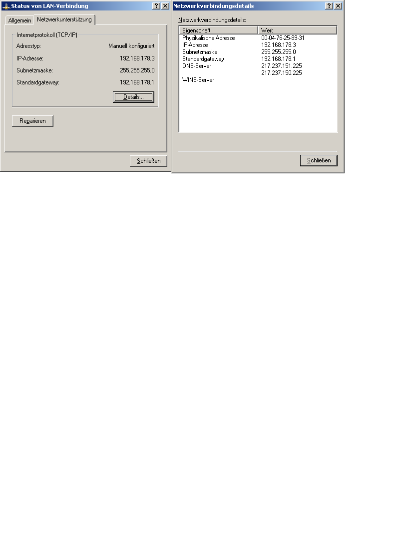

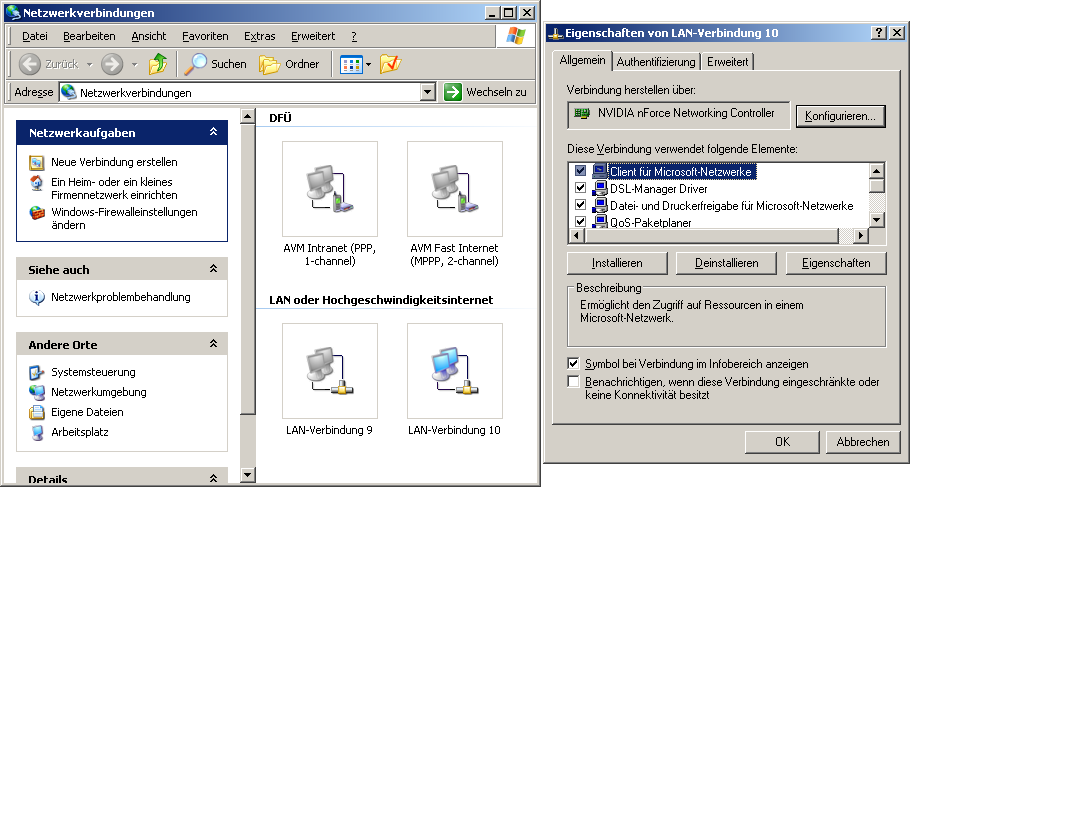

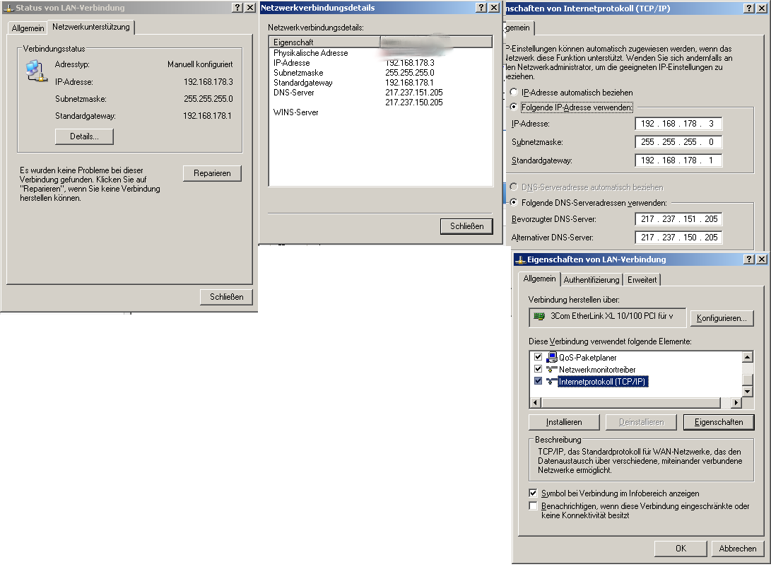

@werkam (sorry dafür): Meine Netzwerkeinstellungen hatten wir doch schon herausgefunden. Die FritzBox hat allen Geräten (den beiden Rechnern und dem Router) die IP 192.168.178.2x zugeteilt. Ich dachte der Befehl "ipconfig /renew" am Windowsrechner (wo der Router resetet ohne FritzBox angeschlossen war) würde diesem wieder die Ursprüngliche IP "192.168.0.1" zuteilen. Über den Browser konnte ich jedenfalls immer noch nicht auf den Router zugreifen.
Die werden sich dann ja wohl geändert haben, wenn Du nicht mehr mit der Fritzbox verbunden bist. Welche IP bekommst Du denn zugewiesen, wenn Du mit dem Dlink Router verbunden bist?
