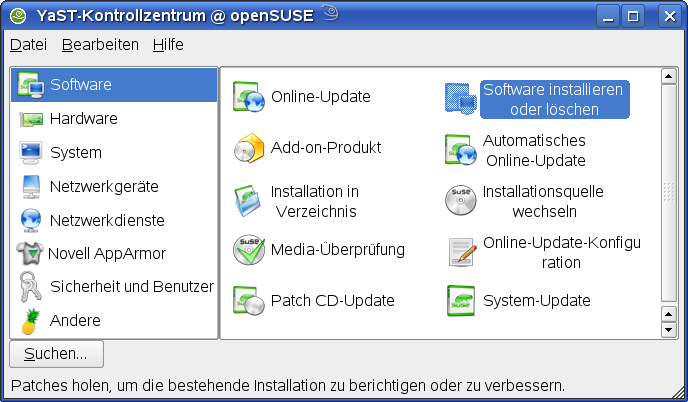

Zwischenzeitlich hab ich mir mühselig die MP3-Codecs installiert, auch das ist schon sehr komfortabel bei Ubuntu 7.04.
Das wird mit der 10.3 auch deutlich komfortabler werden.
In der Zwischenzeit dieses hier:
verwenden.
Siehe auch dazu meinen Tip:
https://www.computerbase.de/forum/t...eitungen-fuer-linux.11697/page-3#post-2761415
Zur Schrift:
K-Menu / Persönliche Einstellungen / Erscheinungsbild => für alle möglichen Anpassungen
=> dort Schriften wählen => Schriftarten und Grössen auswählen => Verdana macht sich immer gut
=> Kantenglättung aktivieren => Sub-Pixel-Hinting verwenden: RGB / Hinting Stil: mittel
=> DPI für Schriften erzwingen => 96 / 120
=> Erscheinungsbild / dort Symbole wählen / Erweitert => Grösse anpassen
Zur Desktopauflösung:
RechteMausTaste auf Desktop / Arbeitsfläche einrichten / Anzeige / Bildschirmgrösse und Wiederholrate einstellen
=> "Einstellungen beim KDE-Start anwenden" auswählen.

Und Danke für deine 3D- und Multimedia-Tipps - jetzt wo ich die Codecs ohnehin noch einmal installieren muss! :)
EDIT 2:
Okay, die beiden Programme sind installiert.
Bin auf openSUSE gegangen und hab bei Recommended - Packman auf EUR1 geklickt.
Danach auf Multimedia etc. und bei Music and video codecs auf INSTALL.
Das hat dann einmal eine Weile gedauert, doch die Amarok-Fehlermeldung ist jetzt trotzdem nicht weg: "xine konnte keine Audio-Treiber initialisieren."

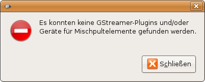

Die externe NTFS-HDD wird nicht automatisch eingebunden und KMix hat wieder das rote X.
Also entweder es liegt an KDE (was mich irgendwie doch sehr verwundern würde) oder daran, dass keine interne HDD vorhanden ist (was eigentlich auch unlogisch ist).
Bei der Live-DVD funktionierte der Ton noch, Mediendateien abzuspielen hab ich jedoch nicht versucht.
Bei der Ubuntu Live-DVD funktioniert dies jedoch auf jeden Fall.

Ich habs einfach nicht lassen können... es hätte mich nicht in Ruhe gelassen, wenn ich es nicht mit Ubuntu noch einmal versucht hätte.
Fazit: NTFS funktioniert nicht und ebenfalls kein Ton (siehe Bilder im Anhang), ich verstehs einfach nicht. Bisher gab es da ja nie irgendwelche Probleme.
Die Live-DVD funktioniert jedoch perfekt, Ton funktioniert, die Codecs werden (im Gegensatz zu Kubuntu) automatisch installiert und auch NTFS-Zugriff ist kein Problem.
