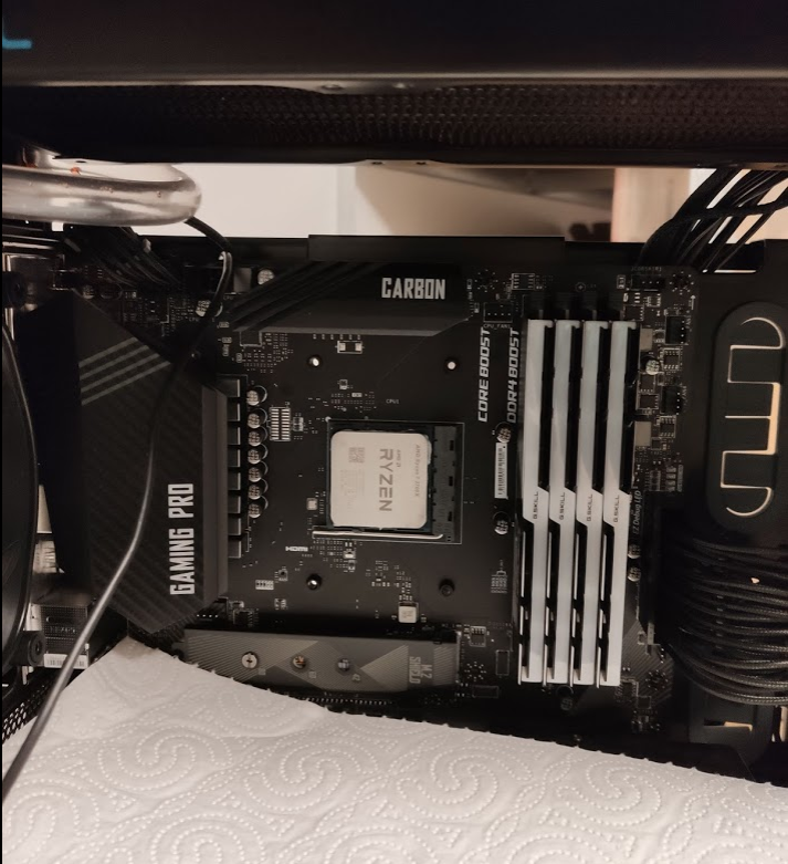

Poste mal deine Hardware um die es geht und mach ein Bild. So raten wir ja mehr oder weniger nur...
Kühler ist ein Cuplex Kryos Next,
Mainboard MSI B450 Gaming Pro Carbon AC
Wahrscheinlich bin ich hier auch im falschen Forum.
Benutzen die meisten hier die Stock Kühler? Oder andere Kühler mit den Halteklammern?
@Vincy Danke, dann schau ich mal ob das doppelseitige Tape hält.
Also in dem Zustand kommen dann die Bügel vom Kühler drauf und werden mit Federschrauben befestigt.
So sieht der Kühler in etwa aus.

Nahezu alle Gehäuse haben heutzutage eine Aussparung auf der Rückseite mit der du ohne Probleme an die Backplate des Kühlers herankommst ohne das Mainboard ausbauen zu müssen. Und bei den mainboards bei denen dies nicht der fall ist kann man dies beispielsweise dadurch lösen eine Schraube bereits einzudrehen bevor man den alten Kühler komplett löst damit sich die Backplate nicht verabschiedet.
@d3nso hat da die übliche Methode bereits genannt.
Naja... hinten ist schon frei.
Backplate hinten halten -> Rechte Hand
Kühler vorne halten -> Linke Hand
Wer schraubt jetzt die Schraube rein?
Die Schrauben drehen sich auch nicht ohne Druck rein, man muss die Feder schon ein wenig drücken.
Hält man nun nur die Schraube mit einer Hand fest um sie anzudrehen, dann gleitet der komplette Kühler ins Lot, was schräg bedeutet und dadurch die ganze Paste neben den Kühler befördert.
Es hat ja am Ende auch geklappt, nur der Kühler rutscht hin und her während man die Backplate festhält um die nächste Schraube zusammensetzt.
Könnte höchstens 2 Schrauben ohne Federn ansetzen, danach die anderen beiden Schrauben mit Federn anschrauben, danach die ersten beiden wieder raus und mit Federn einsetzen.
Oder eben... und dahin kommt man, wenn man das alles schon durch hat: Backplate festkleben.
Oder ich hol mir jemanden, der die Backplate festhält. Oder oder... Dachte nur, dass hier erheblich mehr Leute ihre Backplate fixiert hätten.
Mit Neigung kannst Du Dir so viel Freiheit mit Deiner Schraubhand geben, dass es auch allein geht. Ohne Kleber etwas fummelig, aber auch mit doppelseitigem Tape ist Vorsicht geboten, weil man nicht beliebig mit den Schrauben in die Gewinde drücken kann vorm Einschrauben.
