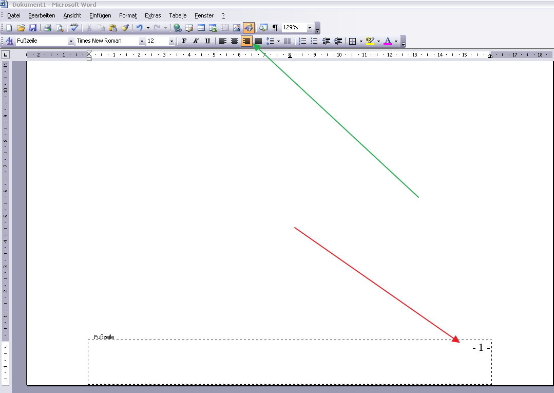

Schau mal oben, ob du die Tab-Stops für Links/Mitte/Rechts siehts und verschieb diese Mal.
tab stopp nix da.
hmmm, die bewegen sich kein meter per leertaste
Naja, einen Tabstopp setzt man auch nicht mit der Leertaste, sondern mit Format ---> Tapstopp. Jedenfalls bei Word 2003.
... oder per Maus. Draufklicken, gedrückt halten und verschieben.
Siehst du das Lineal, wie im Bild was von moquai gepostet wurde oben?
Ich dachte, über das Menü ist es sicherer. Sonst klickt er sich einen Wolf und das Ding bleibt alle 2 mm stehen. :D
Hast Recht. Ich dachte die TabStops sind für die Links/Mittig/Rechts Ausrichtung. Ich nehme an, dass Word XP nicht unbedingt anders ist als 2003.
Ja, und wenn er den Einzug erwischt, dann ist erst alles durcheinander.
