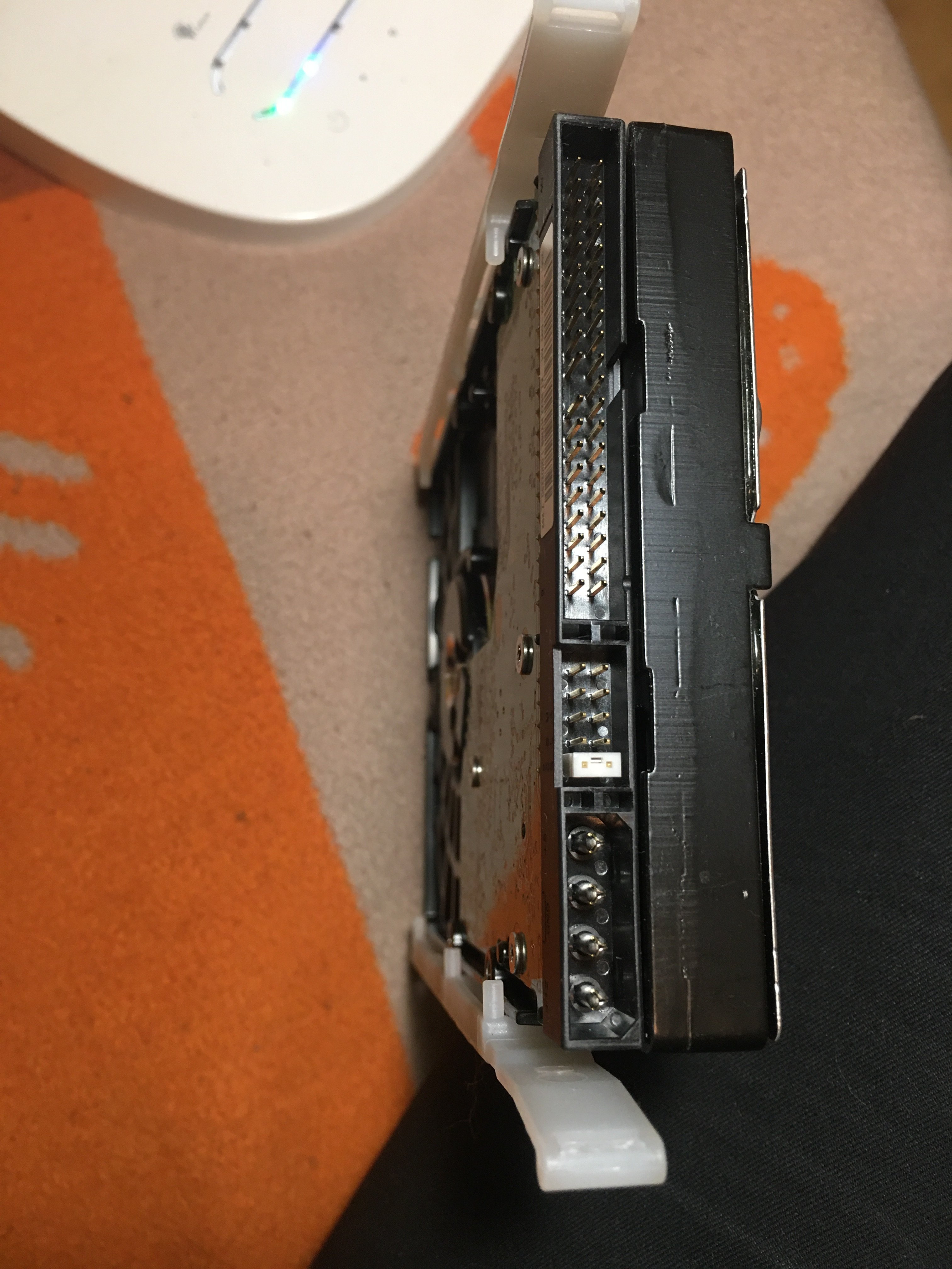

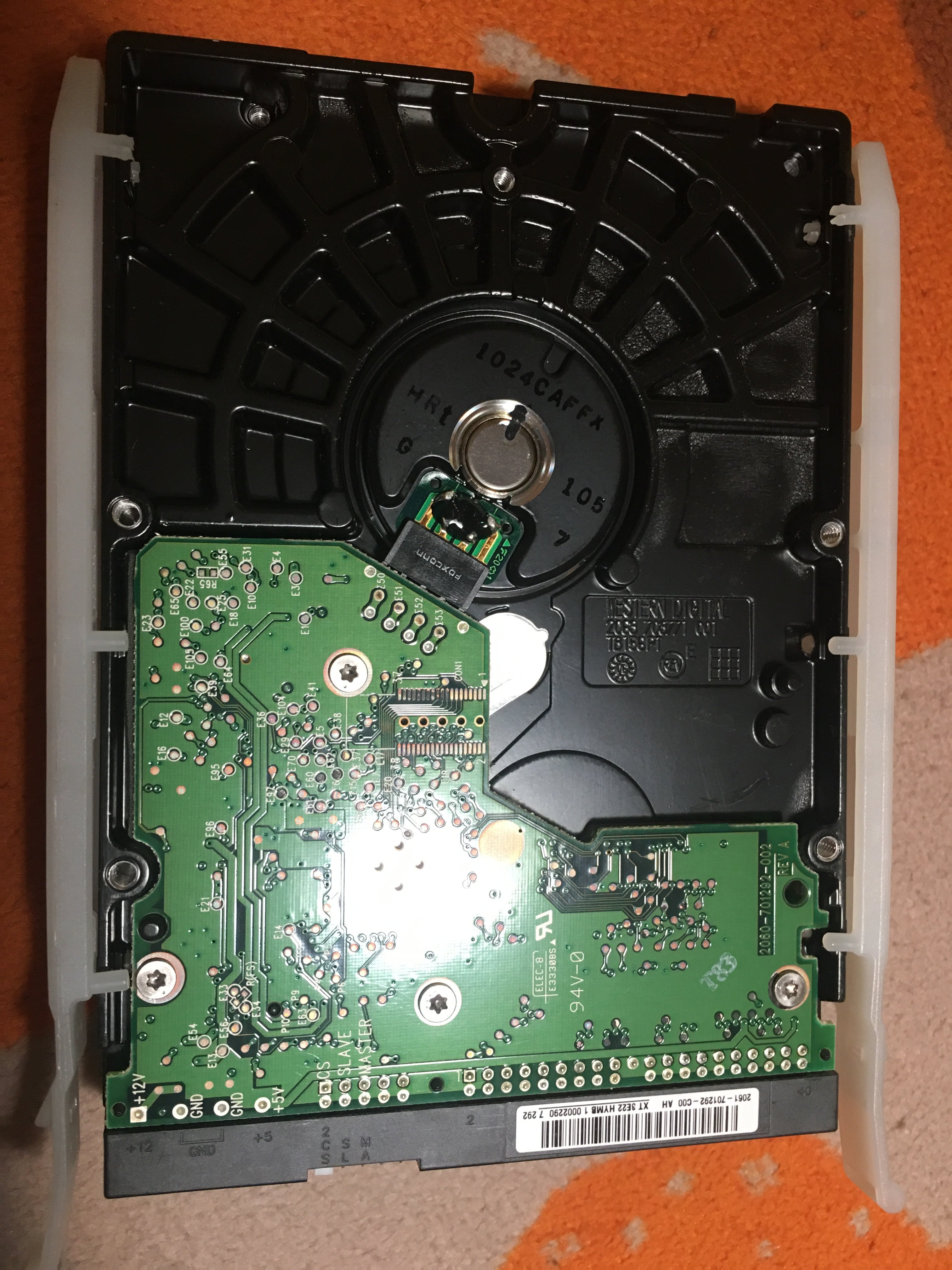

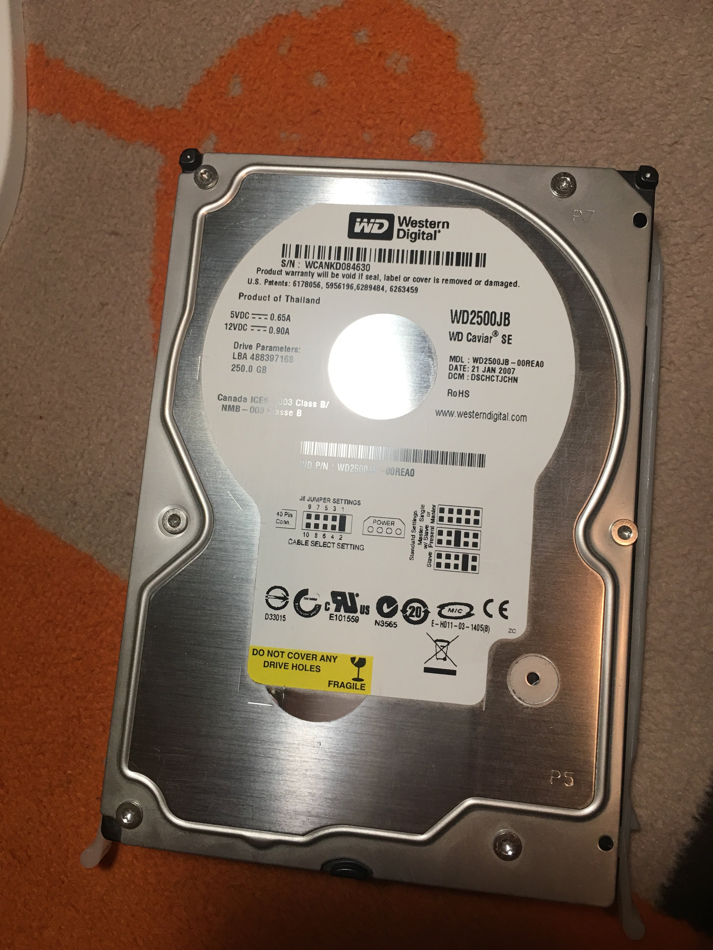

Hallo Forenmitglieder,
aus meinem alten Rechner habe ich die Festplatte ausgebaut und würde nun gerne die alten Daten und Bilder auf dieser Festplatte sichern. Es war ein alter Computer aus dem Jahr 2003-2005. Allerdings weiß ich nicht, wie ich das am besten machen kann. Ich wäre dankbar für einen Tipp..
Anbei befinden sich drei Bilder von der Hard Drive. Ich habe Zuhause noch einen neuen Laptop auf den ich die Daten rüber ziehen möchte oder auf eine andere Festplatte.
Viele Grüße
Anna

Das ist noch ein IDE Anschluss. Dafür gibt es Adapter auf USB.

Super! Vielen Dank für die schnelle Antwort, dann kaufe ich mir so einen Adapter und probiere das aus :)

Noch ein kleiner Hinweis:
idR. sollte der Modus "Cable Select" direkt funktionieren (und der ist auch durch den weißen Jumper in Bild #3 so eingestellt), allerdings kann es da bei manchen Adaptern zu Problemen kommen. Wenn das der Fall ist, den weißen Jumper zuvor entfernen und so den Master/Single-Modus der Platte aktivieren.
