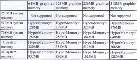

Ich denke das hat was damit zu tun.

Es geht um die prinzipielle Anbindung von Speicher , die Tabelle verdeutlicht bzw. bestätigt die angegebenen Werte seiner Grafikkarte.
oder bist du anderer Ansicht ? dann raus damit.
