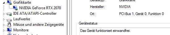

Habe im Gerätemanager noch was interessantes gefunden (siehe Bild).
Bezieht sich auf PCI-Bus 1, Gerät 0, Funktion 3 und PCI-Bus 1, Gerät 0, Funktion 2.
PCI-Bus 1 ist die Grafikkarte. Ich spekuliere mal auf DisplayPort und USB-C, die deswegen nicht funktionieren.
D.h. VR über den USB-C dürfte auch nicht funktionieren (kann ich aber nicht testen).
Treiber wurde aber vollständig und problemlos installiert.
Ausbauen möchte ich die eigentlich nicht mehr wg. der neuen WaKü, aber ein (Teil-)defektes Gerät möchte ich auch nicht unbedingt haben.
Oder mal ein aktuelles OS nutzen. Das wäre ein Test wert.
Kann auch bei Umbau auf WaKü passiert sein.
Beides natürlich möglich...
Allerdings dürfte es nicht am OS liegen, da die alte Karte (MSI RTX 2070 Aero) einwandfrei funktioniert hat.
