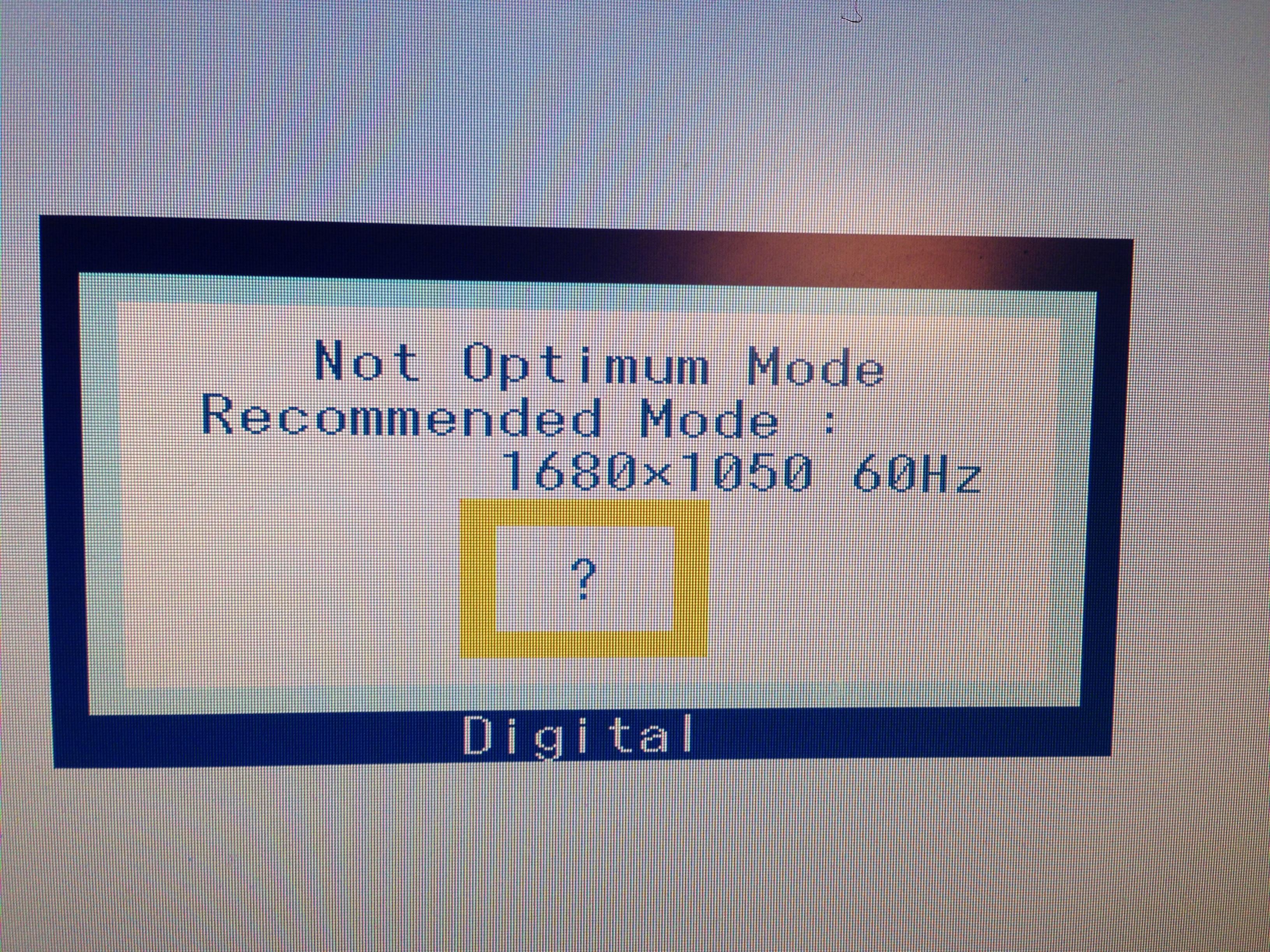

Ich habe die Meldung das das Format nicht optimal ist (Not recommend size) und ich es auf 1680x1050 stellen soll.
Grafikkarte: NVIDIA GeForce GTX 960.
Mein Monitor hat die Auflösung 1680x1050 (steht im System).
Foto1: Wenn ich die Karte anschließe bekomme ich diese Meldung.

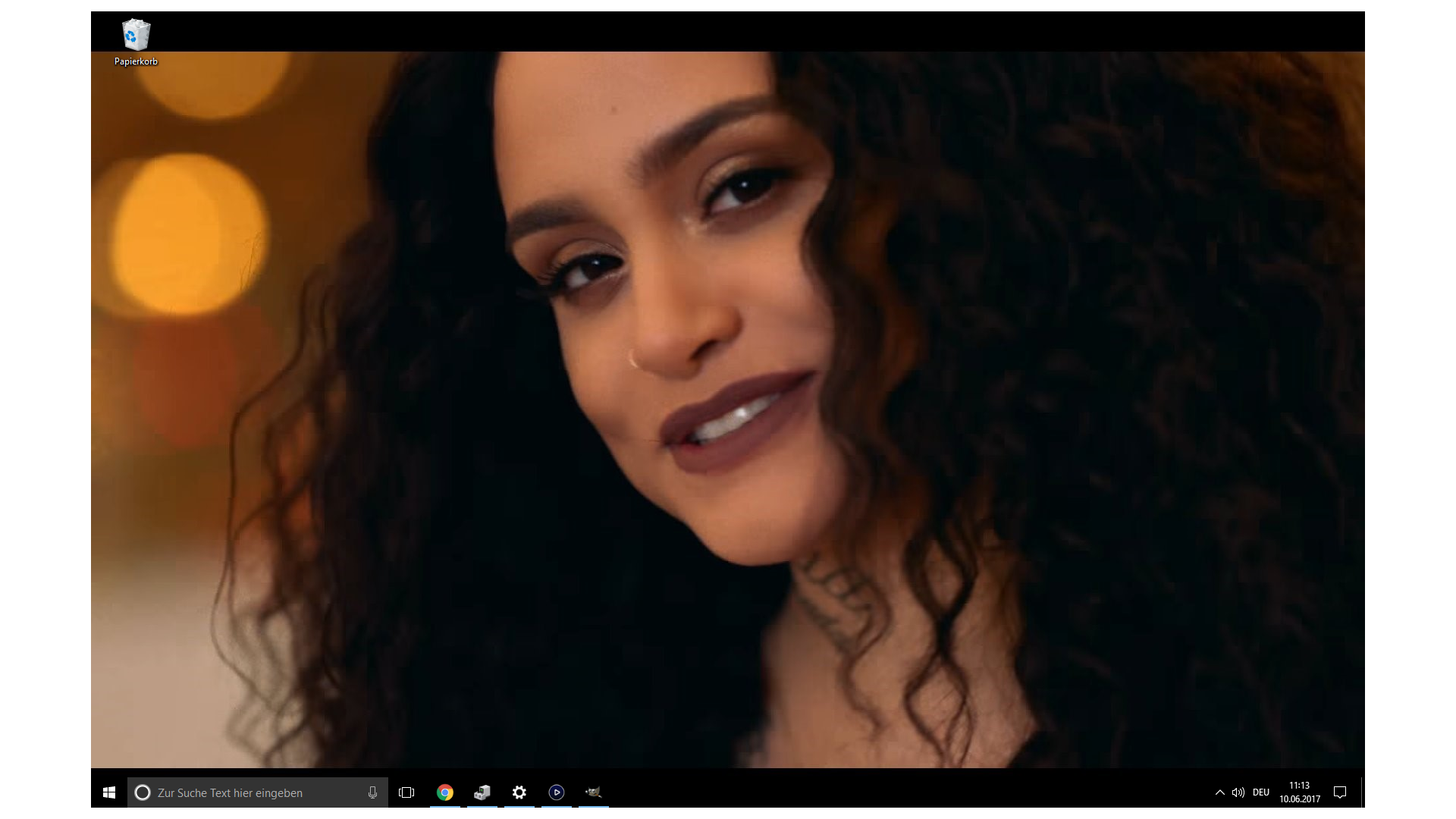

Foto2: Wenn ich auf 1680x1050 umstelle.

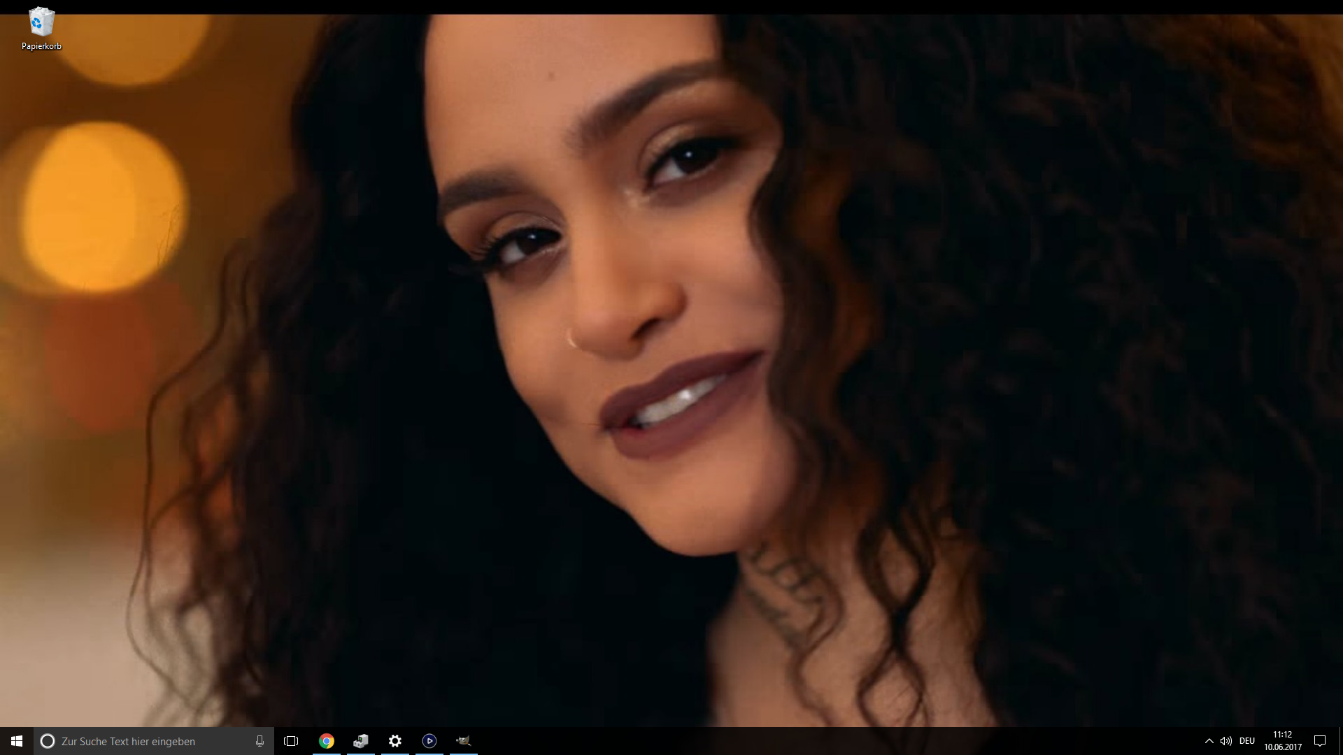

Foto3: Normale Auflösung wenn Karte angeschlossen.
Ich glaube das 1920x1080 das richtige Format ist, bekomme aber die Meldung dass ich es umstellen soll. Wenn ich dies tue habe ich links und rechts nen schwarzen Balken.
Auch wenn ich im Format 1920x1080 bin ist die Qualität während des Spielens schlecht. Wenn ich eine Aufnahme mache ist die Qualität der Aufnahme allerdings gut.
Jetzt würde ich gerne wissen wie ich es hin bekomme dass ich beim Spielen nicht alles komisch verpixelt sehen muss und trotzdem eine gute Aufnahme bekomme.

Wenn dein Bildschirm eine Auflösung von 1680x1050 hat, sieht jede andere Auflösung schlechter aus (unscharf, verzerrt,...). Die schwarzen Balken kommen durch das unterschiedliche Seitenverhältnis. Die eine Auflösung ist 16:9, die andere 16:10.
Die Aufnahme sieht vermutlich besser aus als das Live-Bild, weil der Player, den du nutzt, besser skaliert. Du kannst höchstens mal schauen, ob du das live von der Grafikkarte machen lassen kannst. Evtl. sieht's dann besser aus.
