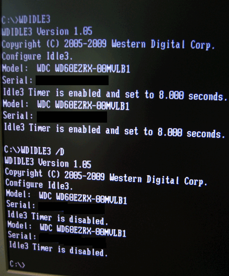

So, hat alles wunderbar geklappt.
Na wunderbar, dann funktioniert WDIDILE3 ja auch bei den neuen Greens immer noch.
