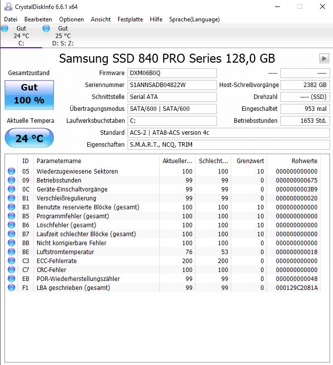

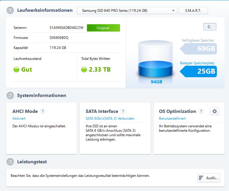

Poste doch mal den Screenshot von CrystalDiskInfo für Deine SSD und schreib wie lange Du sie schon hast, dann kann man meist hochrechen, für wie lange die alleine spezifizierten P/E Zyklen reichen müssten.
Ich habe die SSD jetzt 25 Monate im Einsatz. Ich muss dazu sagen, die meisten Schreibvorgänge waren bei der Umstellung Windows 7 -> Windows 10 -> Windows 10 1511! Ich lagere das Arbetsverzeichnis von Firefox, Thunderbird, meine Officedokumente, meine Bilder... auf das LW Z aus. Das wird auch regelmäßig gesichert! Den virtuellen Arbeitsspeicher habe ich auf 0 gesetzt, bei 16GB RAM komme ich da gut zurecht. Alle größeren Dateien, zb. meine Filme oder meine virtuellen Laufwerke liegen auf LW D.
Ich hänge mal CristalDiskInfo und Magician ran, ich glaube aber da brauche ich mir langfristig keine Sorgen machen, die SSD hält, so viel ich weiß, mindestens 150TB!

Egal wie viel RAM man hat, ohne Pagefile kann es immer Probleme geben, weil Windows und einige Programme einfach ein Pagefile erwarten und außerdem verschiebt die Speicherverwaltung die RAM darüber, wenn als ein größerer Speicherblock angefordert wird und der nicht am Stück verfügbar ist, wird der auf diese Weise geschaffen. Ohne Pagefile könnte es dann passieren, dass die Speicheranfrage nicht erfüllt werden kann, obwohl eigentlich genug Speicher frei ist. Lege also ein Pagefile von 2GB auf der SSD an, da ist doch Platz genug.
Totschreiben wird das die NANDs auch nicht, die haben gerade mal im Schnitt 32 P/E Zyklen runter, 3000 sind spezifiziert und Du weiter pro Jahr 16 Zyklen verbrauchst, wäre das 185 Jahre um die verbleibenden 2968 spezifizierten P/E Zyklen der NANDs zu verbrauchten. Du wirst das sicher nicht mehr erleben und ich fürchte die SSD auch nicht, vorher wird sie als zu klein, zu lahm oder sowas ausgemustert oder es geht an der SSD was anderes kaputt. Es ist eben total unnötiger Blödsinn zu meinen seine SSD schonen zu müssen oder wollen!
Außerdem sind zwar 3000 P/E Zyklen spezifiziert, aber die NANDs einer guten SSD wie Deiner können auch mehr bis weit mehr ab. Von der 840 Pro 128GB gibt es hier einen Endurance Test, dort hat sie mehr als 3PB geschrieben, da sieht man gut, wie konservativ die Garantierten Zyklen bei den Samsung SSDs angegeben sind:
Weiter sieht man gut, dass die Badblock wie bei vielen anderen SSD im Dauerschreibtest auf xtremesystems.org so etwa nach der Hälfte der Zeit anfangen zu steigen:
Aber erst wenn die ECC-Recoveries massiv ansteigen, dann wird es wirklich kritisch und die NANDs sind dem Ende nah. Die 840 Pro hält rund 6 mal so viel aus und der Verschleiß fing erst wirklich nach der dreifachen Anzahl von P/E Zyklen an und kritisch wird er, wenn die ECC Fehlerrate anfängt massiv zu steigen.
