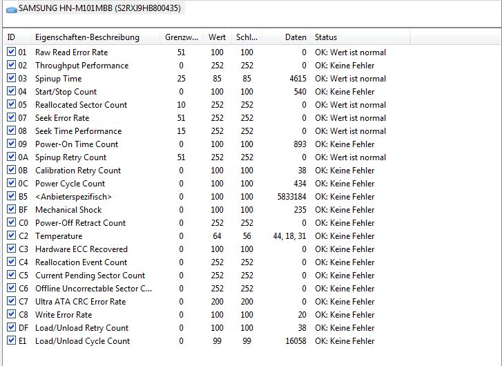

Hab mal meine Smart Werte von genau dieser Platte angehangen. Welchen Wert meinst du jetzt?

Deine Platter wurden insgesamt 540 Mal angefahren (Start/Stop Count), während die Leseköpfe insgesamt 16058 mal geparkt wurden (Load/Unload Cycle Count). Nur die Werte in der Spalte "Daten" ist interessant, da dort die absoluten Werte stehen. Die anderen Werte sind nur auf Standards normierte Werte.
edit: Ich will das verhindern, weil die besagte Festplatte alle paar Sekundend ie Köpfe parkt und Samsung gibt eine MTFB von 300.000 Cycles an, die würde ich so sehr schnell erreichen. Die Problematik ist auch nicht neu, wie gesagt haben die WD Greens dieses "Problem" auch.

Ist bei mir die Spinup Time (4615) die Zeit in Stunden die die Platte gelaufen ist? Das würde dann bedeuten, dass meine Festplatte durchschnittlich 3,48x in der Stunde den Kopf parkt, oder?

edit: @devebero: Nein, Spinup Time gibt dir die durchschnittliche Zeit (in ms) an, die der Motor benötigt um die Platter anzufahren.

OK, wie berechne ich das dann?
E1:09 = 18 pro h, oder 16.666 Betriebsstunden bis zum MTBF von 300.000 Load Cycles.
Schwamm drüber, da gibts keine Probleme bei dir.
"Power On Time Count" gibt dir die Anzahl der Stunden an, die die Platte bereits lief. Das sind bei dir 893 Stunden. Insgesamt wurde der Lesekopf 16053 mal gepark. Also parkt deine Festplatte den Lesekopf im Durchschnitt ~18 Mal in der Stunde, also ca. alle 3 Minuten (im Schnitt).
Übrigens gibts User die bei dieser Platte 1480 LCC pro Stunde hatten.
