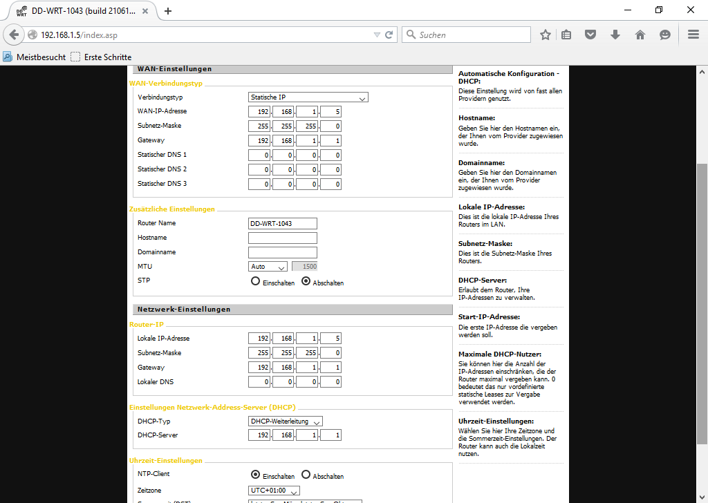

Router 3 hab ich so konfiguriert
Leider komme ich nicht ins Internet..

Wenn du die drei Router per LAN Kabel verbunden hast, mach bei Router3 DHCP komplett weg.
Dann würde ich noch den Lokalen DNS eintragen (192.168.1.1). Außerdem hast du bei WAN IPs drin die da nicht hingehören -> stell da mal auf Disabled. Lan Kabel nicht im WAN-Port von Router3 hoffentlich ;)

Du kannst ja fixe IPs vergeben, nur haben die eben bei "WAN Verbindungstyp" erstmal nichts zu suchen!
Die müssen bei "Router-IP" eingetragen sein. Das steht auch in jedem Tutorial, dass man WAN auf disabled stellen sollte.
