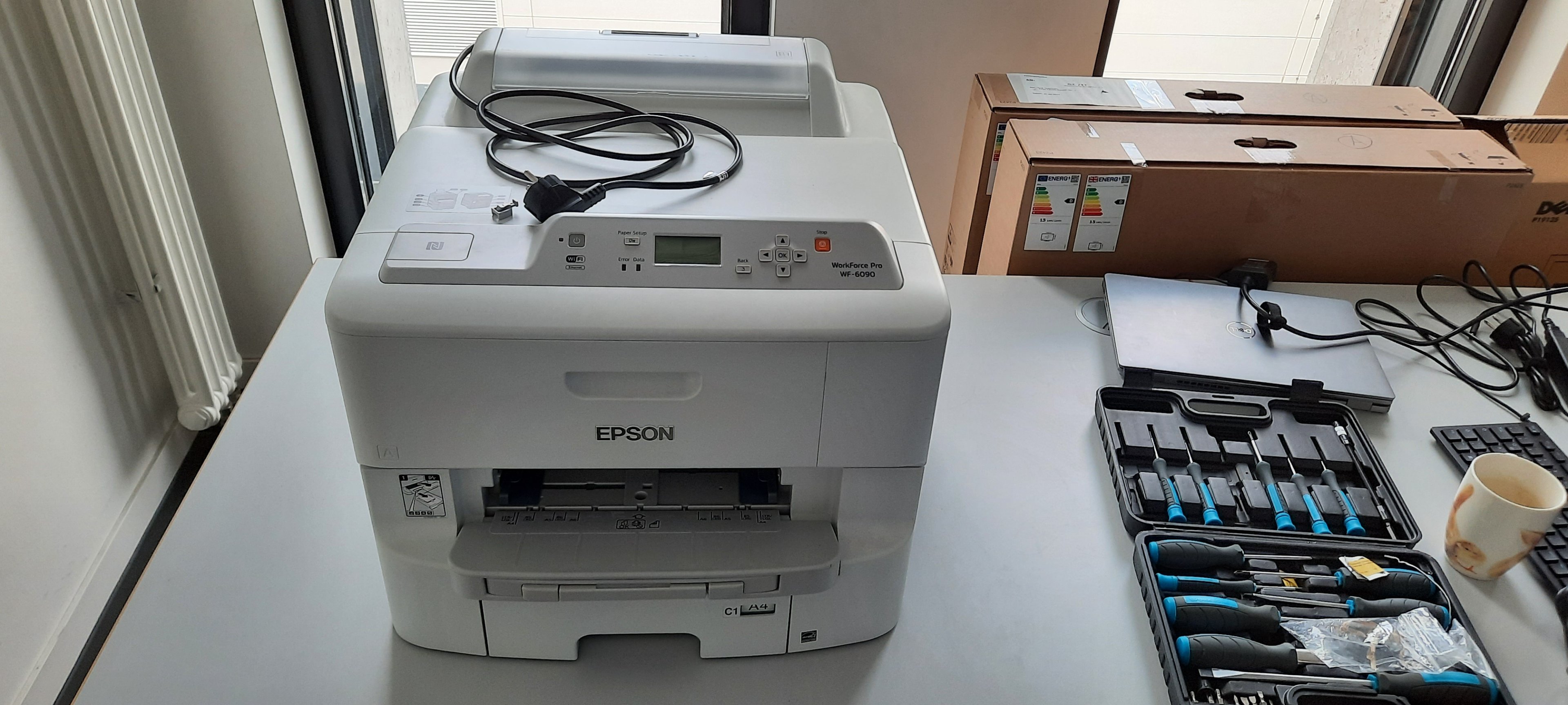

der Drucker - Epson WF-6090 Pro - druckt nicht vollständig. Eine automatische Düsenreinigung und ein Tintenwechsel haben keinen Erfolg gezeigt (der Drucker stand längere Zeit unbenutzt). Bei den allermeisten Druckern kann man ja einfach die Abdeckklappe oben öffnen und somit leicht ans Innere. Allerdings sitzen hier die Tintenpatronen nicht direkt auf diesem Wagen im inneren, sondern werden vorne eingesetzt und sind mit Schläuchen an den Druckschlitten angebunden. Doch auch nach längerer Suche konnte ich keine Innformationen finden, wie kann bei diesem einfach an die Düsen kommt. Einzig ein Video zum kompletten auseinandernehmen lies sich finden (auch in der Gebrauchsanweisung steht dazu nix). Weiß irgendjemand wie man da leicht rankommt?
Hier ein Bild dazu.

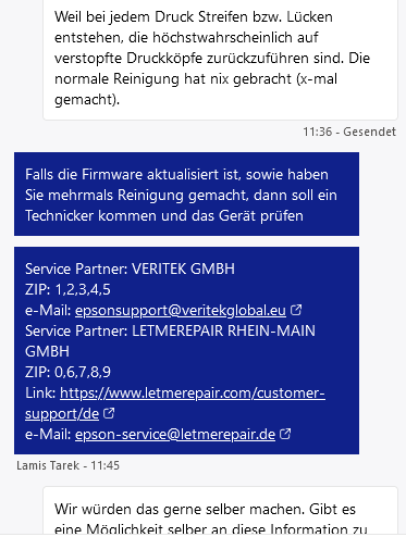

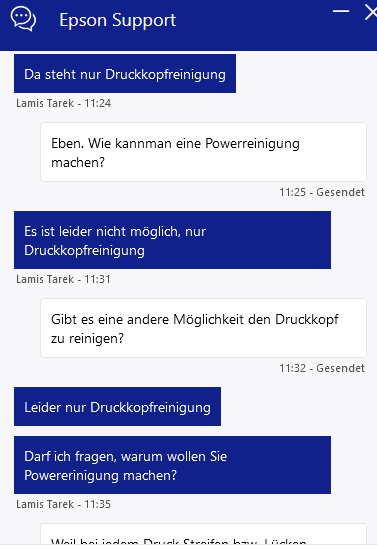

Das Problem ist wohl, dass bei diesem Drucker die Patronen mit einem Schlauch mit dem Druckschlitten verbunden sind, in denen ein Unterdruck herschtt. Wenn man die aufmachen würde, um die düsen zu reinigen, würde womöglich der Drucker nicht mehr funktionieren. Mein Kollege meinte, dass es einen modifizierten Treiber gäbe, mit dem das normale interne reinigen machen könnte, nur mit mehr kraft. Ich konnte diesen Treiber jedoch bisher nicht finden.
Der Epson Support ist ja mega Hilfreich mal wieder!
