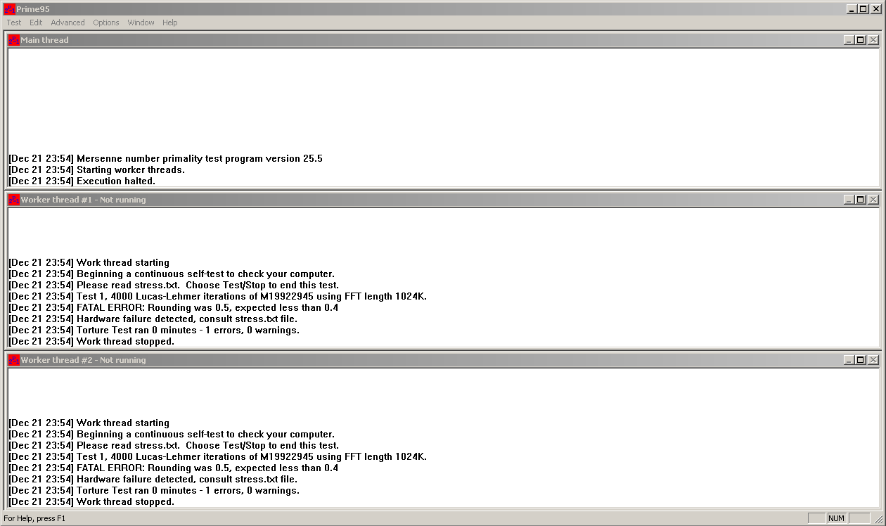

Prime95 ist version 25.5 doch schon kamm der erste eror als ich so machte wie du geschrieben hast! Oder sollte ich dann alle andere Programme usw nicht laufen lassen?
Hier ein Pic vom Prime95 vieleicht kannst du damit was bessers anfangen als mein blabla:p

AW: Neu hier!
25.5 auch gut. Ist ja neuer.
Es kam sofort ein Error? Na, dann ist er nicht wirklich stabil und bringt bei voller Auslastung einen Fehler.

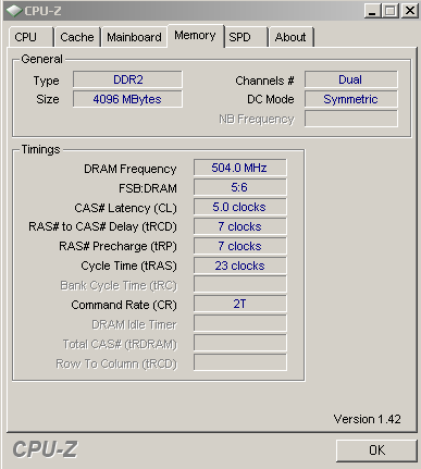

Was für Speicher hast du und mit wieviel MHz laufen die gerade?

Ich seh kein Bild.

Also speicher hab ich 4GB doch mit wie viel MHZ keine ahnung mom ich geh schnel mit Everst schauen dann mach ich ein Pic und stell rein.

@AvenDexx kannst du damit was anfangen? Danke schon für deine Mühe und das du mir so hielfst :D

Wow. 500MHz beim RAM. Nicht schlecht. Was ist es denn genau für ein RAM?
Stell den im Bios mal um. Lass ihn statt mit 500MHz mit "nur" 400MHz laufen. Also als DDR2-800 (FSB dabei dann auf 400MHz).

Es sind also DDR2-6400. Das Entspricht DDR2-800 und du betreibst sie als DDR2-1000. Sicherlich ein Grund mit, warum du Stabilitätsprobleme hast. Geh ins Bios und stell es auf DDR2-800, bzw, 400MHz um.

So bin wider da hab jetzt die MHZ auf 800/840MHZ gedrosselt, also das BIOS zeigt mir das so an! Aber muss sagen irgend wie ist das Windows schneller gestartet als vorher! jetzt könnte es klappen ;-) Danke
