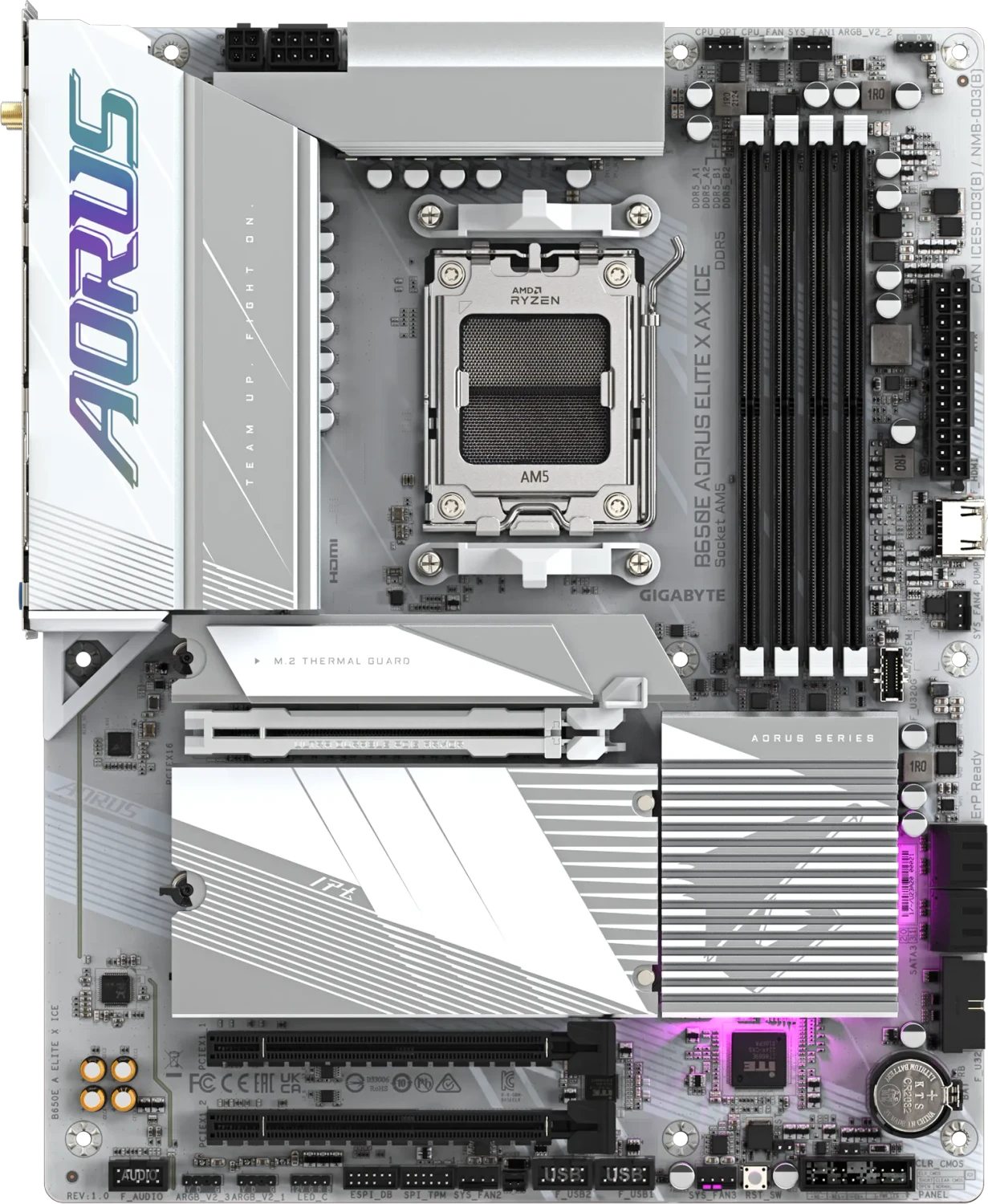

Hier mal ein Freeze Frame aus dem Video (es einmal hochzuladen hätte gereicht :D )
Das sieht für mich nach kurzzeitigem Aufblinken der A-RGB-Beleuchtung des Chipsatzes oder der Grafikkarte (in Richtung Mainboard zeigend) aus.
Da wäre ich mal ganz entspannt :)
Aber danke für das Video - hätte natürlich auch anders aussehen (und ausgehen) können.
EDIT:
Hier nochmal ein Bild des Mainboards direkt von Gigabyte:
Man sieht schön die ARGB-Beleuchtung unter dem Southbridge-Kühler.
Reaktionen: ILoveShooter132, Azghul0815, phillow und 10 andere
sieht irgendwie nach ner LED beleuchtung aus wenn ich das Video anhalte sind es mindestens 3 Stellen LEDs?! die da leuchten jetzt wäre die frage ob da auch wirklich welche verbaut sind
du hast da das B650E AORUS Elite X AX ICE erwischt und es handelt sich hier, anders als in der threaderöffnung angegeben, um das B650M AORUS Elite AX ICE und nicht das B650 AORUS Elite AX ICE, aber auch das hat an den stellen ARGB-LEDs.
:D
Reaktionen: Geckoo, MaverickM und DJMadMax

Habs Video mal angesehen. Ich würde so schon vermuten dass da eine LED kurz aufblitzt.
Wäre es ein Lichtbogen, wäre dieser schon ganz schön heftig.
Reaktionen: JoeDante
Schaut nach der LED aus, bevor die Mainboard-Steuerung greift. Ist die ansonsten deaktiviert im BIOS? Wenn ja, mal aktivieren und schauen, ob sie dann konstant leuchtet. Und Lichtbögen elektrischer Entladungen würde ich bei dieser Art Komponenten nicht als dauerhaftes Phänomen vermuten. Das geht ein, zwei Mal, danach ist in der Regel Schicht im Schacht.
