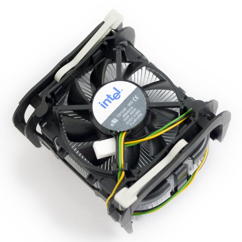

Habe ein Sockel 478 Mainboard geschenkt bekommen, wie entfernt man den Kühler (also den normalen Standartkühler mit den 2 Klammern) ?
Das ist der Boxed-Kühler:
Man muss die beiden Hebel umlegen.
Reaktionen: minimii, xxMuahdibxx und Smily
und dann drehend den Kühler abnehmen ... falls die Wärmeleitpaste schon komplett angeklebt ist ... sonst reisst man die CPU aus dem Sokel und beschädigt den vielleicht.
Bei 478 zieht man gerne die CPU mit raus... würde ihn etwas warm laufen lassen und ihn dann erst lösen mit den 2 Hebeln.
Reaktionen: petepow, DiedMatrix, coasterblog und 3 andere
Und wenn der Kühler sich nicht lösen lässt möglichst gerade nach oben weg den Kühler+CPU aus dem Sockel ziehen damit die CPU keinen schaden nimmt.
Es hat sich auch bewährt, stark klebende CPUs mit dem Kühler aus dem Sockel zu ziehen und beide zusammen für eine Viertelstunde ins Gefrierfach zu packen. Anschließend lässt sich der Kühler ohne Probleme mit einem Ruck entfernen.
Danke für die antworten, werde ich nachher Mal probieren
So ich habe den Kühler entfernen können. CPU ist wie erwartet hängen geblieben. War aber nur ein Celeron. Zumindest habe ich den mit den Fingern abbekommen ohne ihn zu beschädigen.
