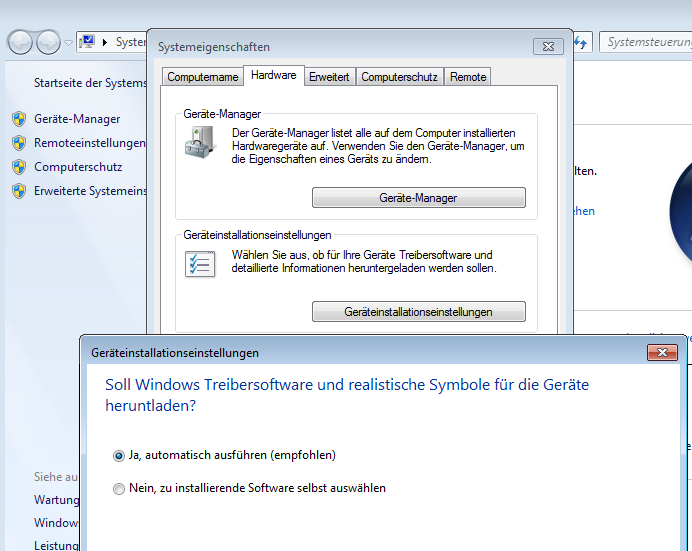

Du kannst jetzt auch noch bei den beiden anderen Geräten auf Treiber aktualisieren klicken und auswählen das er im Internet nach Treiber suchen soll.
Vielleicht findet er einen passenden Treiber im Windows Katalog.
Und bei den Treiberaktualisierungen den Haken setzen das im Internet gesucht wird, bei den älteren Geräten ist das wohl besser.

Systemsteuerung ist klar. Dann schaffe ich es nicht deine au dem Bild gezeigten Fenster zu erhalten.
Daher schreib bitte Systemsteuerung>...

@werkam bzw. beitrag 28
Auf der Tastatur Win-Taste + Pause --> Erweiterte Systemeinstellungen --> Hardware --> Geräteeinstellungen
