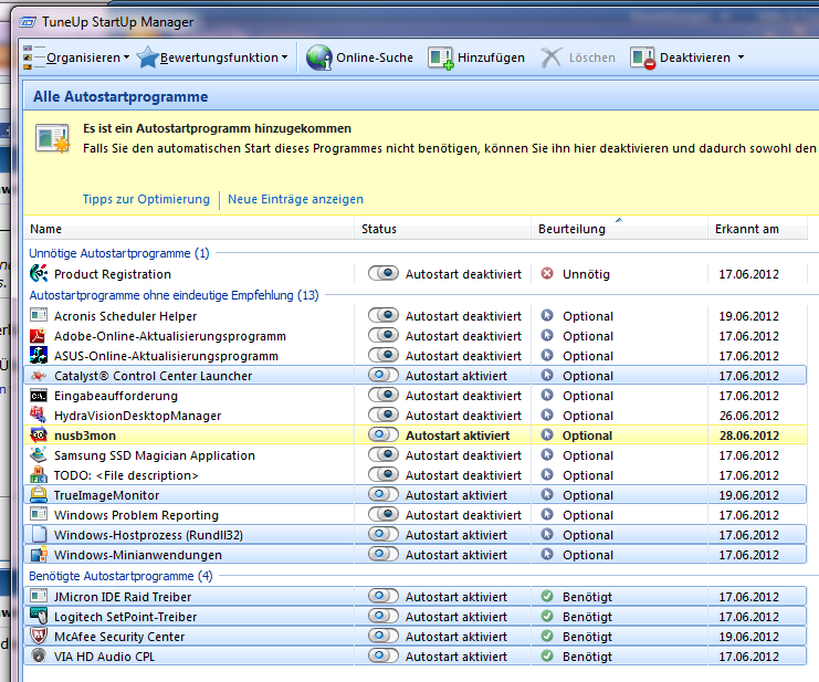

Hmm, hab eben mal TuneUp und die Systemkonfiguration verglichen. Es deckt sich ...
Anbei nochmal der Screenshot von TuneUp mit den aktuellen Einstellungen.
EDIT:
Oder bewirkt das "Löschen" einen Geschwindigkeitsvorteil??
Nein das loeschen bringt nix...es ist nur sauberer.
Wieso ist der jmicron Raid Treiber noch aktiv?
Weiß ich ehrlichg gesagt nicht mehr genau. Hab ihn wieder deaktiviert.
Beim Booten hat es jedoch keine Auswirkung.
