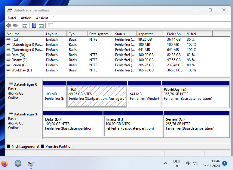

Ich glaube, die hilft nicht wirklich weiter hier:

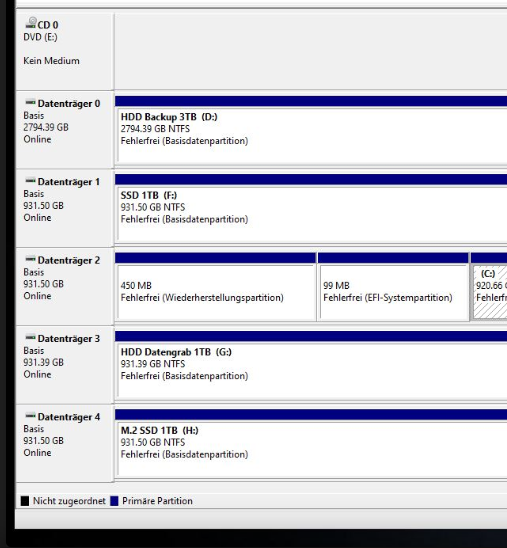

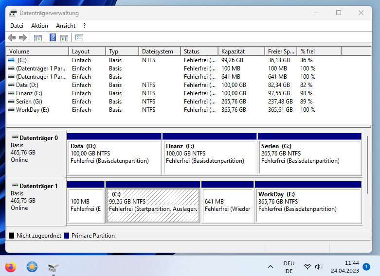

Doch. Datenträger 0 - 1 - 3 -4 abklemmen. Datenträger 2 auf Sata Port 1 umklemmen.
Bei Umklemmen schauen, welche das ist. Eine Samsung oder Crucial SSD?
Hier mein Windows einmal DT 0 an Sata 1, und einmal als DT 1 an Sata 2.
