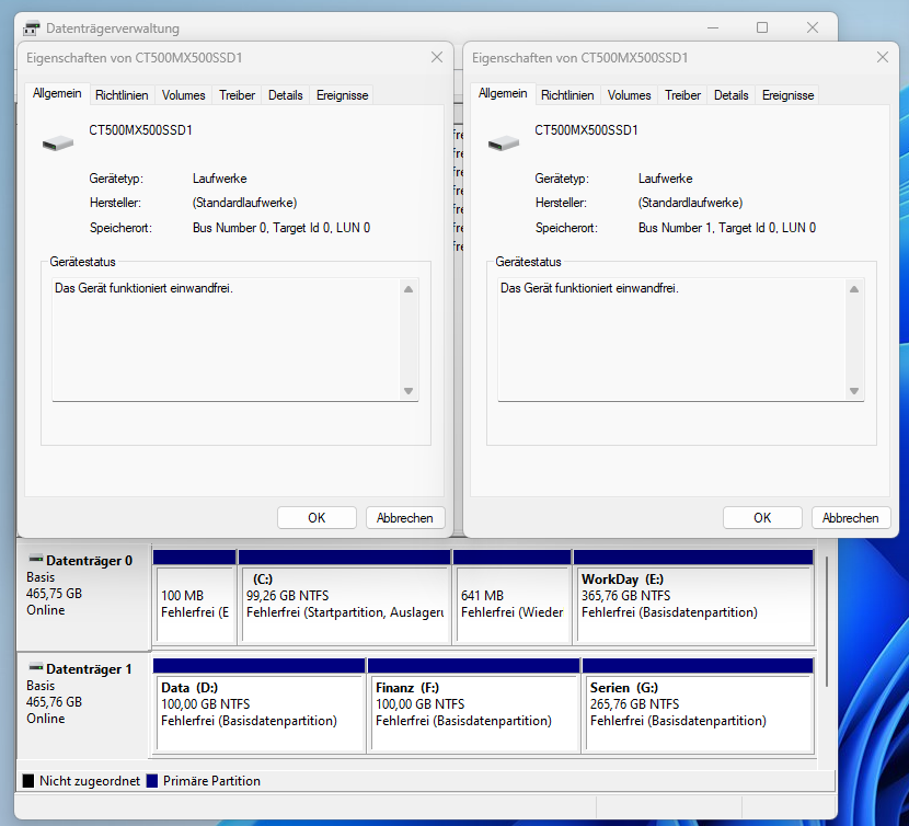

Drewkev schrieb:
Da bringt mir der Laufwerksbuchstabe genau gar nichts.
Genau, ich habe hier 2 baugleiche Crucial SSD. Möge @User007 uns sagen, auf welcher Windows installiert ist.
Reaktionen: conglom-o

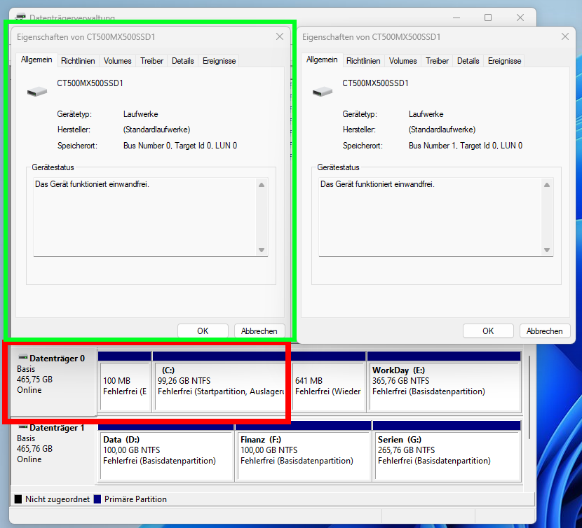

Von der Ansicht her sollte es logisch so sein:
Aber das Verständnisproblem der Sache, und hier muß ich mich selbst berichtigen, löst damit auch nicht unbedingt zwingend die entscheidende Frage an welchem SATA-Port der Datenträger denn nun physisch angeschlossen ist - auch, wenn das eigtl. logisch abstrahierbar ist. 🤷‍♂️
- EDIT -
M. (bescheidenen) Mg. n. ist übrigens der farblich markierte Datenträger am SATA-Port 1 (logisch 0) angeschlossen. Richtig?

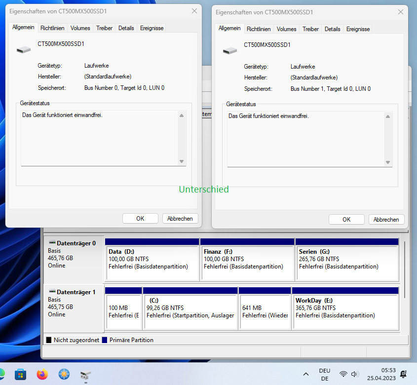

Joe58 schrieb:
Finde den Unterschied zwischen diesem Bild, und den aus #29.
Und? Jetzt hast Du die Datenträger an den SATA-Ports getauscht.
Aber hätt'st ja auch einfach mal meine Frage beantworten können - und Deine avisierte "Idee" aus #26.
