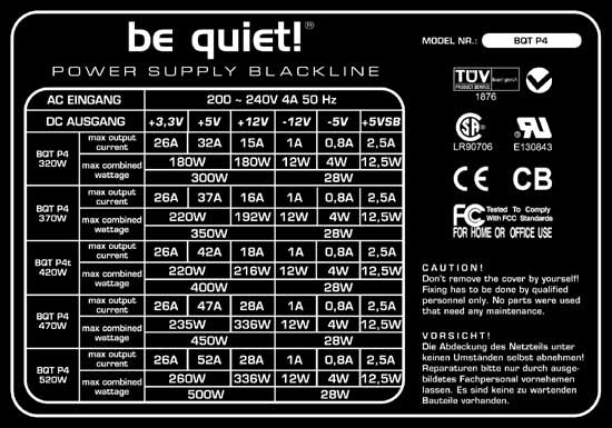

Hi Leute, ich brauche mal Rat von unseren Netzteil-Experten. Folgendes:
In meinem PC habe ich aktuell fünf Festplatten drin, drei optische Laufwerke, ein Floppy, 1,5GB RAM, einen A64 3200+, eine 6600GT PCI-E, noch zwei andere Steckkarten (IDE-Adapter, Sound) und zwei zusätzliche 80er Gehäuselüfter. Gepowert wird das Ganze von einem BeQuiet! P4 370Watt (siehe Anhang). So, über kurz oder lang werde ich da wohl noch eine weitere Platte einbauen wollen, wobei wir dann schon bei sechs Platten sind - später dann irgendwann vielleicht noch eine. Spart euch bitte Fragen der Art warum, wieso, weshalb, ok? :D
Naja, da beim Einschalten des PCs ja alle Platten gleichzeitig anlaufen saugen die ja einiges an Strom und hier stellt sich mir bei sechs oder sieben HDDs die Frage: Wie gefährlich sind hohe HDD-Anlaufströme und/oder dadurch entstehende Stromspitzen für ein Netzteil? Was kann da passieren, hauts mir die NT-Sicherung vielleicht durch? Oder startet die Kiste gar nicht erst wegen Überlastung? Oder fackelt/bruzzelt mir irgendetwas ab? Oder, oder, oder..... :rolleyes:
Darauf gekommen bin ich schon vor etwas längerer Zeit als im Zuge der Markteinführung aktueller SATA-Platten das Feature Staggered SpinUp auftauchte, welches dafür sorgen kann daß mehrere Festplatten nicht gleichzeitig sondern, um hohe HDD-Anlaufströme/Stromspitzen zu vermeiden, zeitverzögert anlaufen.
Wäre schön wenn da jemand helfen und mir vielleicht ein paar Antworten geben kann. :)

Das ist wirklich eine gute Frage. Ich betreibe momentan auch 7-8 Festplatten (Davon 4 Raptoren). Probleme hatte ich nochnicht.
Mein Netzteil hat zwar 460W, aber nur eine 12 Volt Leitung. Ich denke ,mal, dass eine zusätzliche Festplatte bei dir Queen keine Probleme bereiten wird.
Edit: 16A auf +12V o_O
Naja ist doch ein bißchen wenig.
Naja, normale Platten mit 7.200 upm werden je nach Hersteller mit ca. 1,9 bis knapp 3 Ampere Peak (beim Anlaufen) angegeben. Rechnest du das auf, wären es im theoretischen "Worst Case" bei 6 Festplatten schon bis zu 12-18 Ampere, die das Netzteil kurzzeitig (dauerhaft nicht) dorthin liefern müsste.
Gute Netzteile in Leistungsregionen > 350 Watt sollten sowas kurzzeitig auf jeden Fall schaffen, unter der Berücksichtigung, dass andere Komponenten wie CPU und Grafikkarte heutzutage ebenfalls beinahe ausschließlich über die 12 Volt Leitung versorgt werden.
Viel kaputt gehen dürfte eigentlich nicht - vernünftige Netzteile sollte im Überlastungsfall abschalten.
Eine Lösung, die Platten hintereinander einzuschalten wäre natürlich vorteilhaft.

Ja, das Teil hat halt "nur" 370 Watt und eben mal gerade 16A auf +12V. Da gibts auch nur eine Schiene, die P4-Serie ist ja doch schon bissl älter. Die Anlaufströme von Festplatten sind halt auch sehr unterschiedlich wie man z.B. hier oder hier gut sehen kann. Und gerade +12V wird am meisten beansprucht.
Naja, und ein neues NT wollte ich eigentlich nicht kaufen. Mit dem BeQuiet bin ich sehr zufrieden, es verrichtet klaglos und leise seinen Dienst. Aber überansprucht solls natürlich auch nicht werden. Ich könnte mir vorstellen daß dauerhaft hohe Belastung durchs Ein/Ausschalten sich auch negativ auf die Lebensdauer des NT auswirken könnte. Ob da was dran ist?

Naja, soweit eine Verteilung der Stromanschlüsse möglich ist mache ich das natürlich. Die Grafikkarte ist PCI-E, die braucht keinen extra Saft. ;) Für ein zweites NT ist in meinem Gehäuse kein Platz mehr, ist alles schon zugebaut und wenn ich noch eine oder zwei Platten reinsetze dann ist das komplett dicht - gerade mal so daß noch bissl Luft zwischen durch ziehen kann. ;)
Ich denke ich werds einfach mal ausprobieren und noch eine Platte reinhängen, eine noch zusätzlich könnte wohl noch klappen denke (hoffe) ich mal. Ein neues NT kaufen könnte ich natürlich schon, aber wenn es auch mit dem 370er geht kann ich mir die Investition ja sparen.

Zu den Netzteilen: Gute Netzteile, die sich an die aktuelle ATX12V - Spezifikation halten, sind für einige Sekunden erheblich (10 - 20%) überlastbar. Gute Netzteile rauchen auch bei Überlastung keinesfalls ab, sondern schalten ab.
