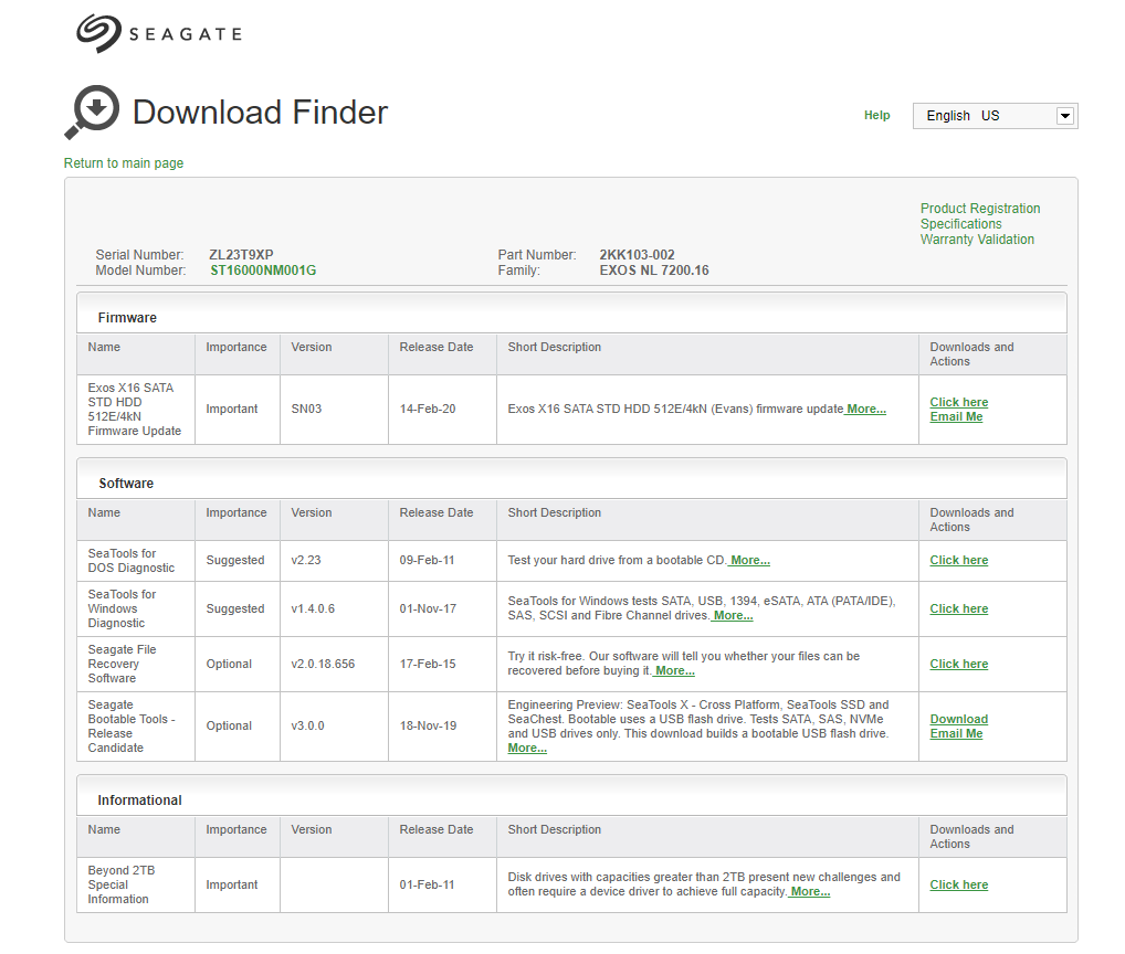

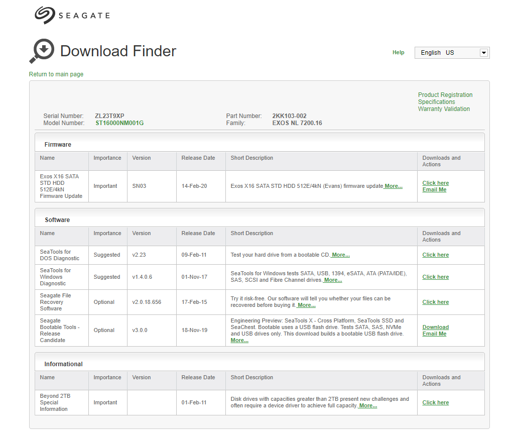

Ich habe das seltene Problem, mal bei einen FW-Update für eine Seagate Exos X 16TB zu scheitern. Auch wenn ich zuvor schon zig andere Laufwerke, Mainboards als auch Grafikkarten hin und her geflasht habe. Und zwar will ich von der Firmware SN02 auf die SN03 kommen. Aber ich bekomme das weder mit der Linux- noch Windows-Konsole hin. Hat da vielleicht jemand den richtigen Befehl am Start? Meine Hoffnung ist ja, dass das ständige laute Knacken (nicht Rattern) alle paar Minuten endlich weg geht.
Es (das FW-Update) wird sogar als wichtig eingestuft.

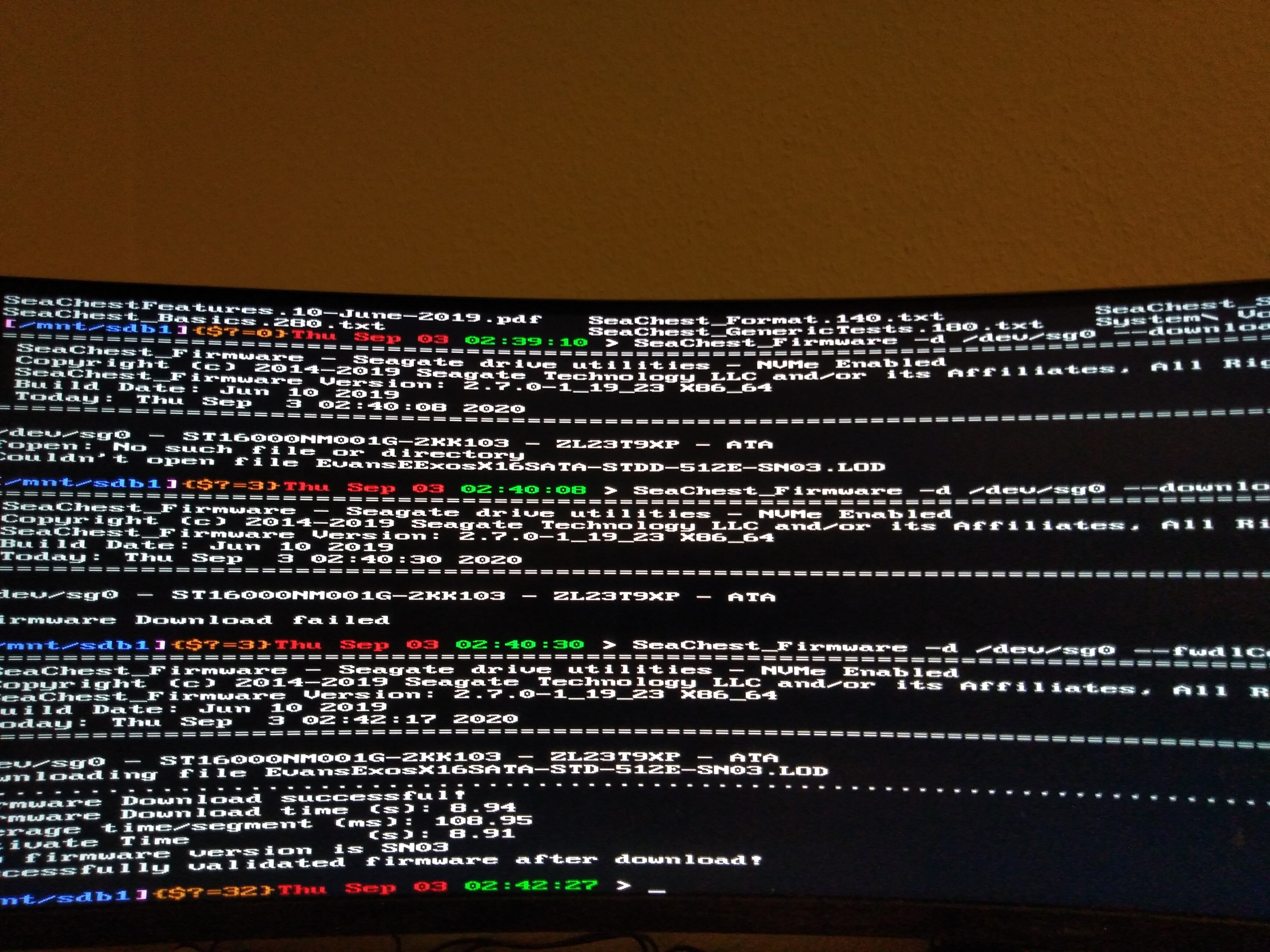

seachest_firmware -d PD0 --downloadFW blablabla.LOD
Aber soll ja unter Windows eh nicht gehen. In Linux will er auch nicht, da natürlich mit /dev/sg0 statt PD0.

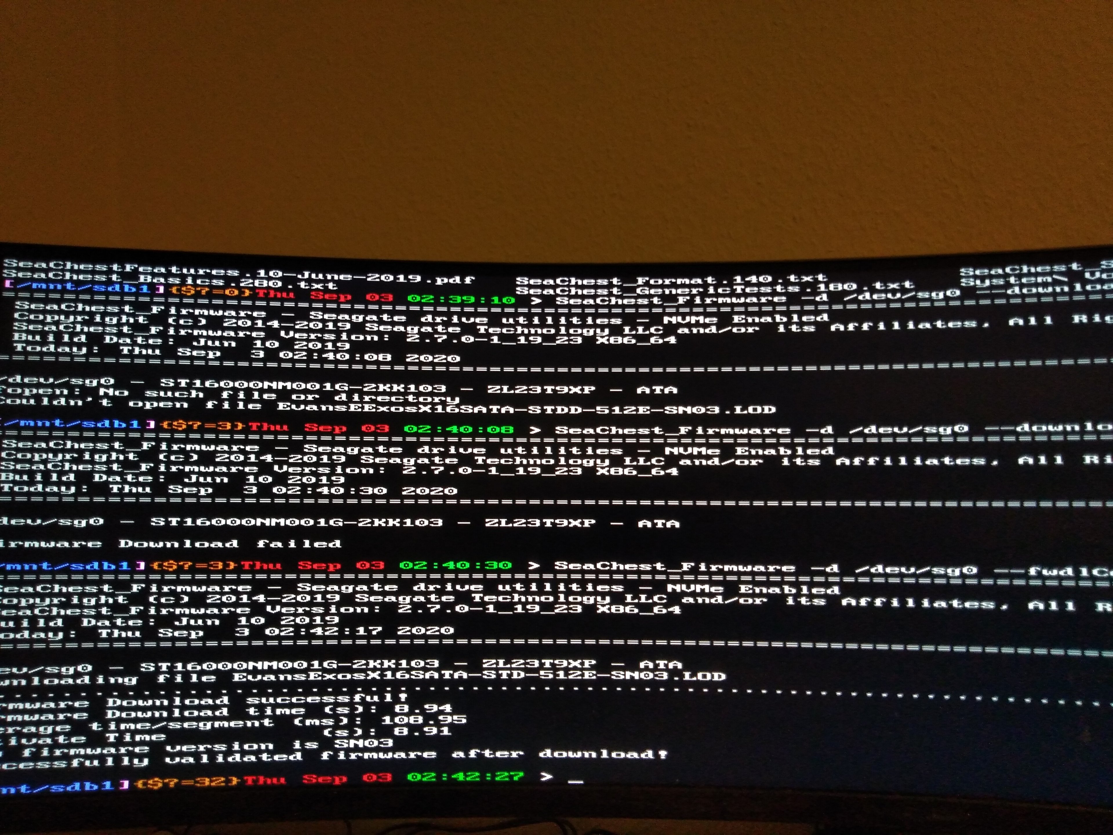

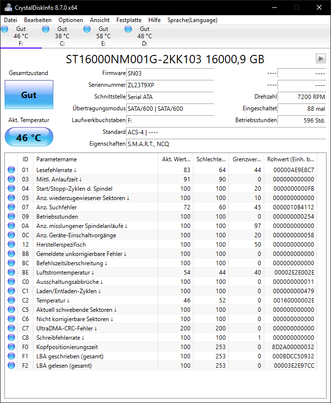

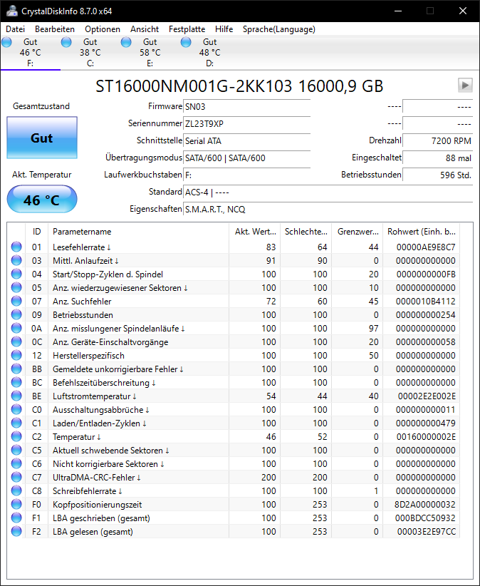

Habe es endlich hinbekommen. Das tolle Seageate-Tool hatte die FW nicht mit auf den Stick kopiert. -.-
