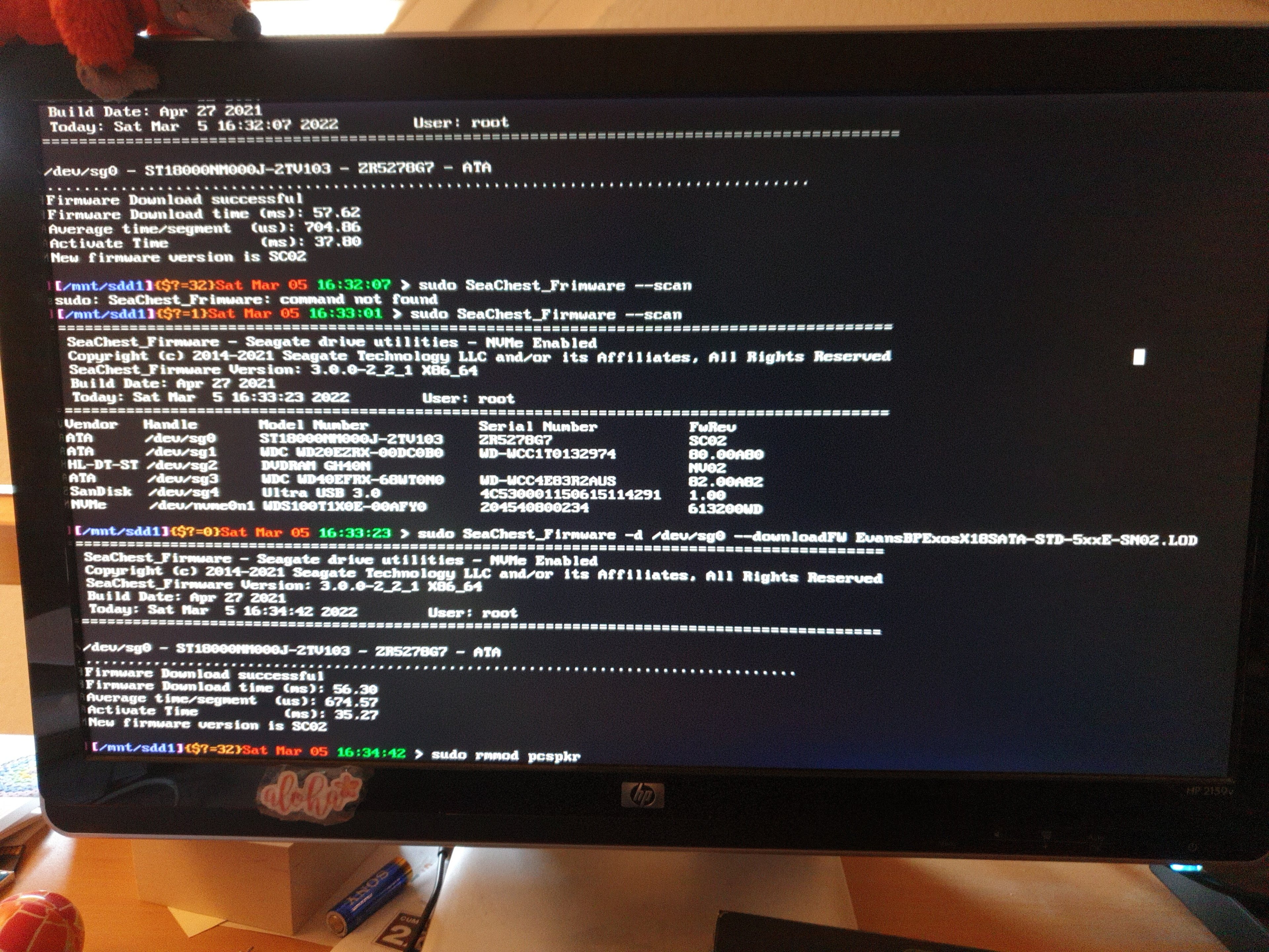

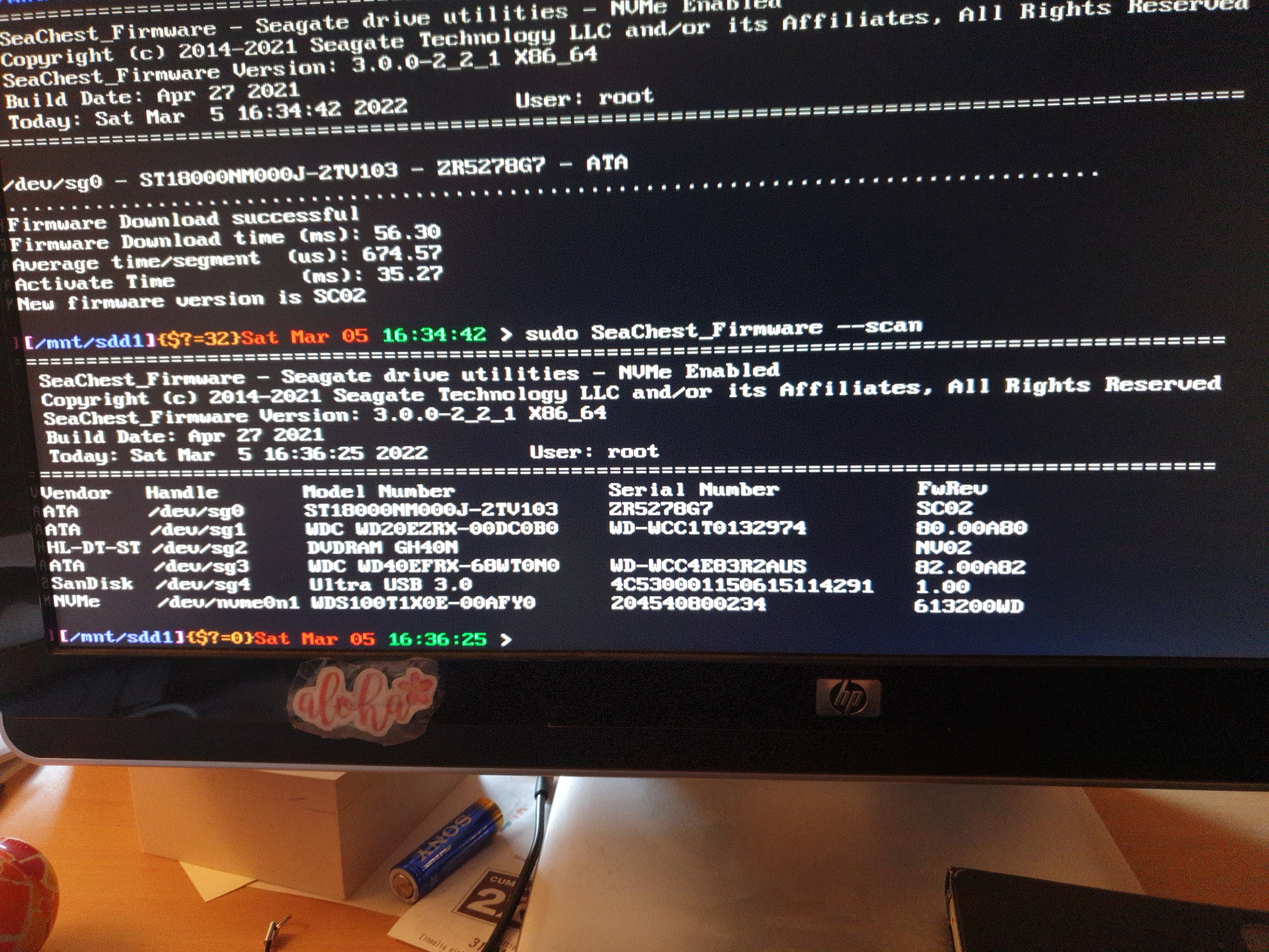

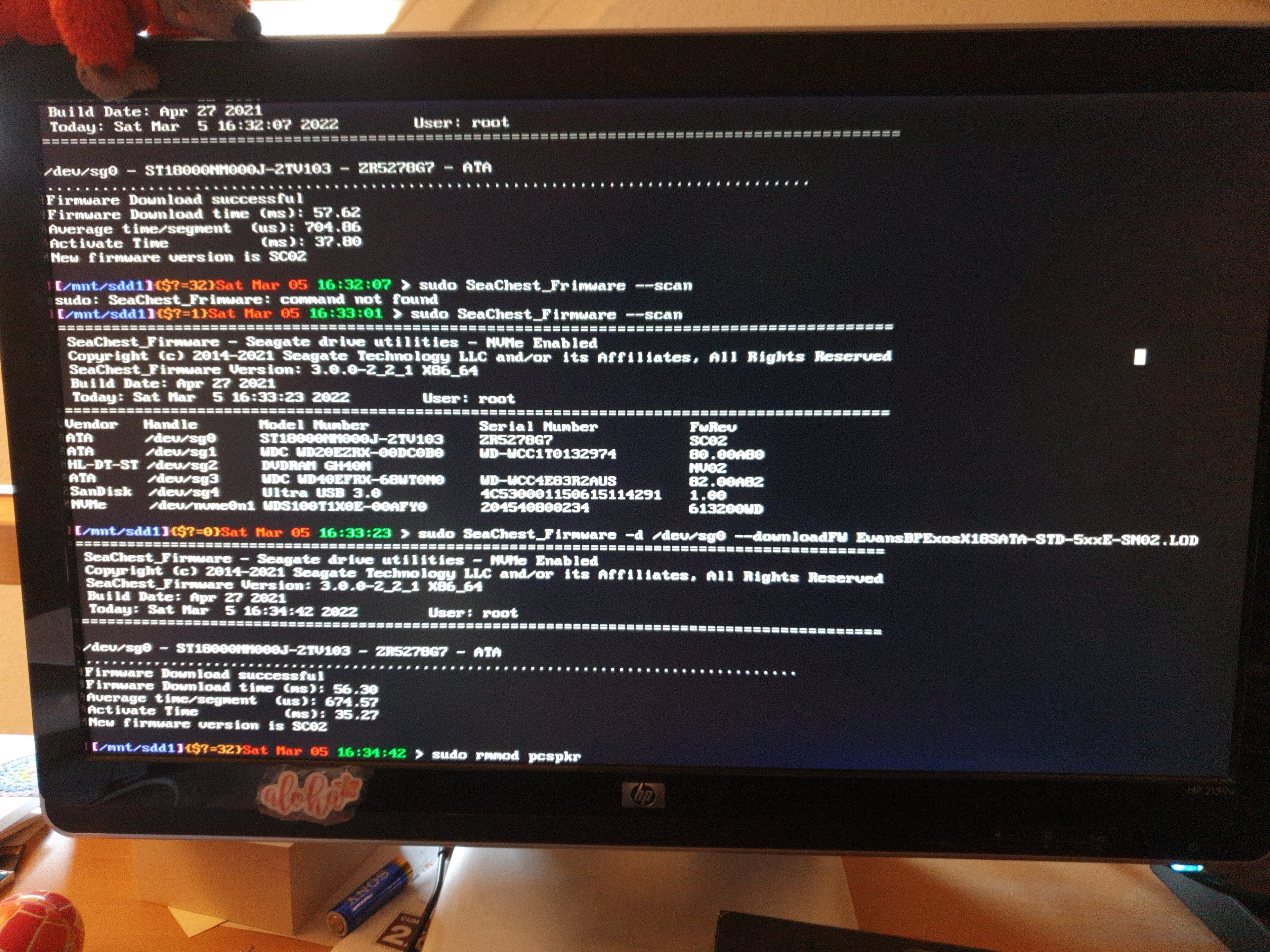

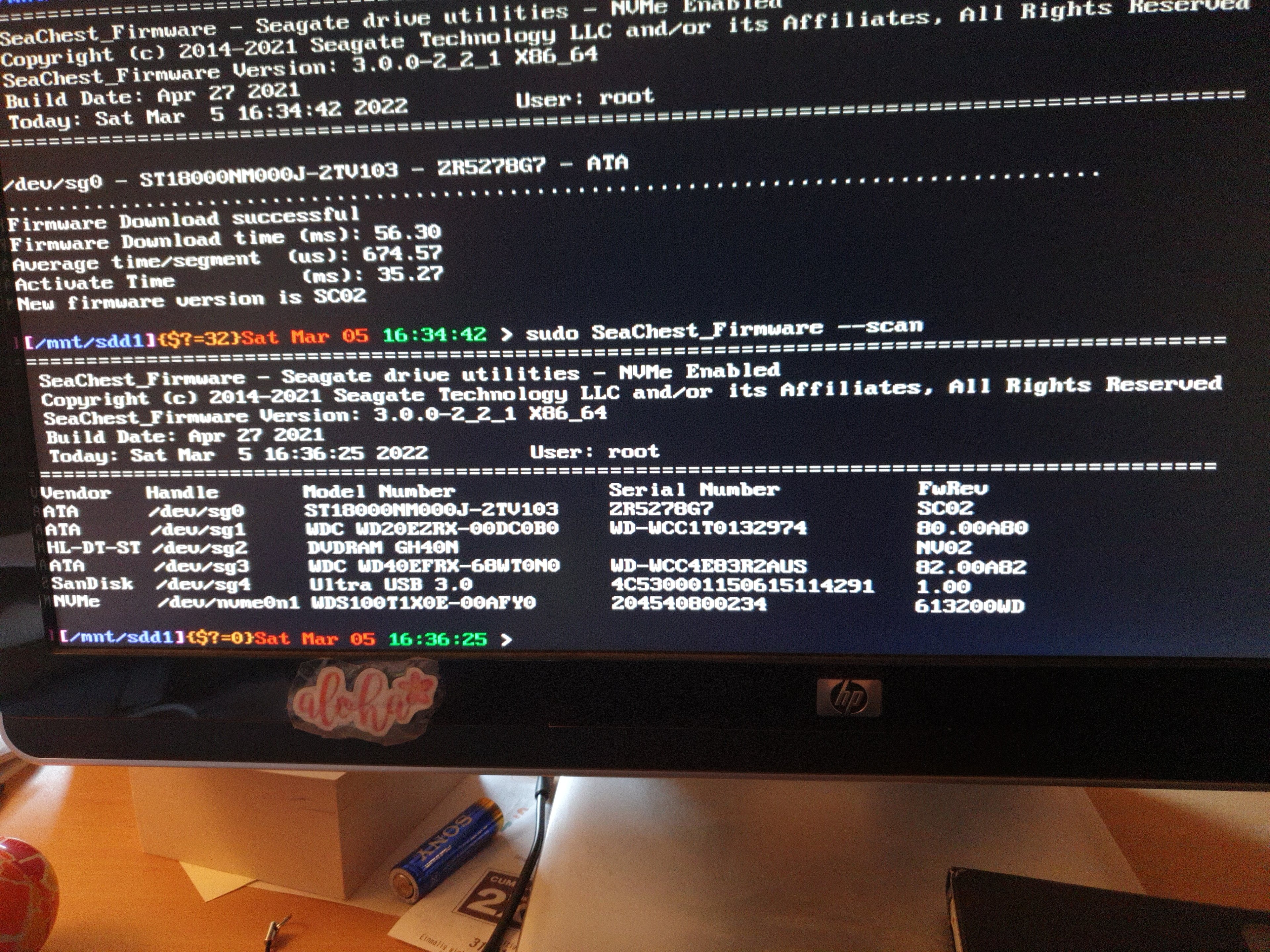

Ich habe für mein Nas eine neue Festplatte gekauft.
Ich möchte bevor ich diese einbauen die Firmware auf den Aktuellsten Stand bringen.
Nur leider schaff ich dies nicht.
Es ist eine Seagate Exos X18 Festplatte die Firmware ist SC02
Neu sollte es SN02 sein.
Ich habe einen USB Bootstick erstellt welchen ich starten kann.
Ich gebe auch den Befehl ein (Seachest_Firmware -d /dev/sg0 --downloadFW EvansBPExosX18SATA-STD-5xxE-SN02.LOD) aber die Firmware bleibt gleich.
Die Firmware Datei habe ich auf den USB Stick kopiert.
Im Anhang noch Fotos.
Was mach ich falsch?
Was muss ich tun damit ich die Firmware aktualisieren kann?

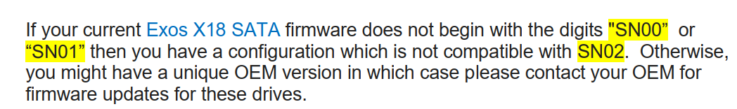

ReadmeFirst im Zip-File gelesen aus dem du den Boot-Stick erstellt hast?!
anscheinend nicht....
Reaktionen: Hot Dog und fremder1970
Danke MadMax 87. Ja da hast Du recht das habe ich überlesen obwohl ich das PDF auf Deutsch übersetzt habe. Gruss LGM
