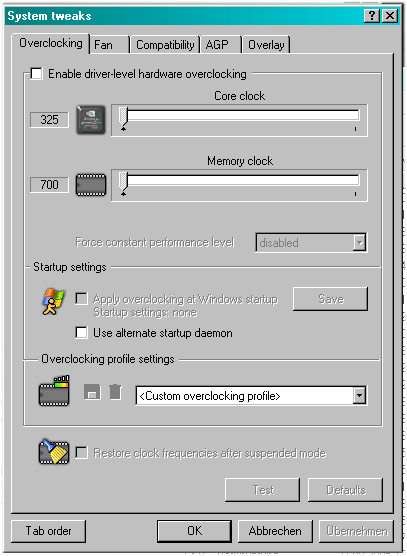

Den Takt erhöhen ^^

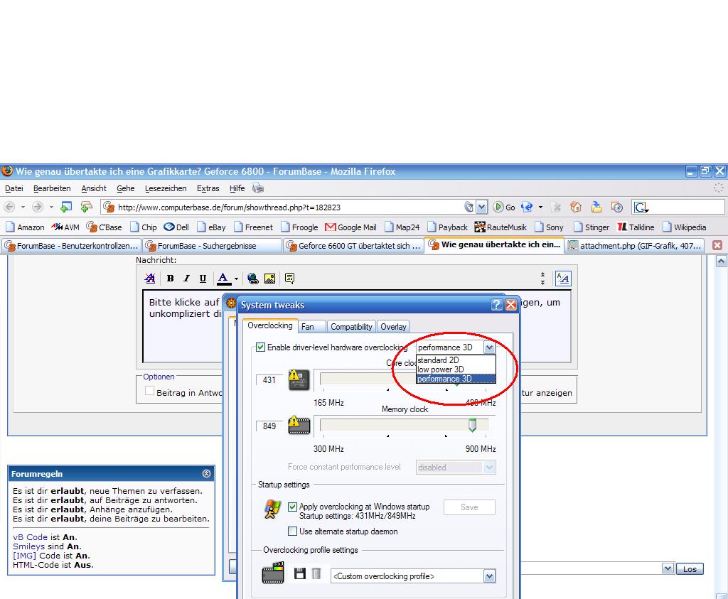

meine frage daher da es 3 auswahlmöglichkeiten gibt
2D low 3D preformance 3D
was nun?
Gruss
Fong-Saiyuk
Ich würde im 2D Bereich ne geringe Taktrate nehmen und den Lüfter auch nur auf 50% und bei Performance 3D würd ich bis knapp unter die Grenze gehen (aber die Temp im Auge behalten), bei Low 3D kannst du von den Taktraten ein Mittelmaß nehmen und den Lüfter bei 80% laufen lassen.

das heist also
ich war im richtigen Menü jetz muss ich nur den Takt für die bereiche festlegen?
wieso gibt es bei dem bild von BAD nicht so eine einstellung?
Sieht aus als ob er einfach anheben muss und das gilt für alles.

Genau so ist es!
Bei dem Bild vom BAD siehst du das nur nicht, da er die Übertaktung nich freigeschaltet hat.
stimmt
genau so siehts bei mir aus,also test ich das gleich mal und leg für alles einen Takt fest.
