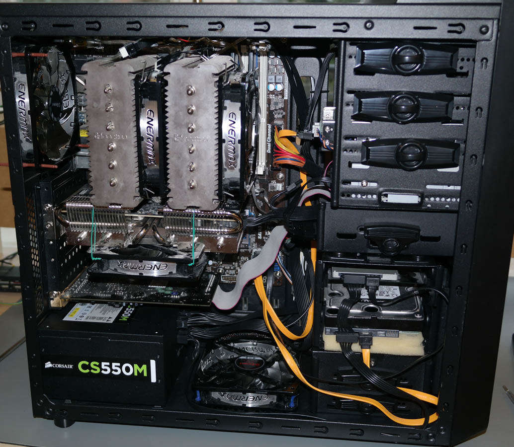

Bei mir sieht's z.Zt. so aus:
Im idle läuft nur der Hecklüfter mit ~200rpm (und der Netzteillüfter, ebenfalls ~200rpm), die anderen werden je nach Bedarf zugeschaltet.
Die passive Asus 6770 (108W TDP) hat zwar einen Lüfteranschluss aber die Kurve lässt sich nicht anpassen, weswegen der Lüfter (Thermalright TY-147A) permanent auf 10% PWM lief (-> ~180 rpm).
Bei letzten Upgrade hab' ich den GPU-Lüfter deshalb einfach ans Mobo gehängt.
Passivkühler von dieser Größe verbaut leider kein GPU-Boardpartner mehr und die Ersatzkühler (Raijintek Morpheus, Arctic Accelero) haben leider bei der VRM- und RAM-Kühlung Probleme.
Klar funktionieren die großen Kühler von Strix & co auch mit draufgeschnallten langsamen Lüftern aber die für die verbauten schnelleren Lüfter geplanten Lamellenabstände sind da nicht gerade optimal.
