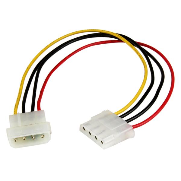

Nun. Mein hinterer Gehäuselüfter ist direkt mit einem Molex (?) Kabel/Adapter am Netzteil angeschlossen. Dementsprechend kann ich nicht steuern, wie schnell der Lüfter laufen soll.
Da mir das einfach zu laut ist (Hab ihn testweise mal komplett vom Netz genommen und es ist der Wahnsinn, wie leise mein PC wäre), möchte ich die Geschwindigkeit etwas drosseln. Habe nämlich das Gefühl, dass das Teil ständig mit 100% die Luft raus bläst.

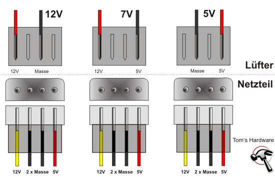

Hab hier im Forum schon gelesen und u.a. erfahren, dass man das gelbe und rote Kabel vom Netzteilkabel für den Gehäuselüfter einfach vertauschen kann. Habe aber keine Ahnung, wie ich den Stecker auseinander nehmen soll und löten möchte ich da auch ungern.

mit nem kleinen Schraubendreher kann man die Pins auch aus dem Stecker auspinnen und umstecken.
es gibt auch solche Adapter für die Mainboard Steuerung https://www.amazon.de/Caseking-GmbH...F8&qid=1474909680&sr=1-2&keywords=molex+3+pin
Kann man diese Pins auch direkt von dem Netzwerkkabel auspinnen? Für mich sieht das bei mir nämlich so aus, als ob da nichts auszupinnen gibt.
man kann auch am Netzteil stecker umpinnen, allerdings sollte man sich dann die Stecker makieren oder beschriften, nicht das man da dann mal was anderes drann steckt. zumindest wäre das früher ein großes Problem gewesen, wenn man eine alte IDE/ATA Festplatte hat und die dann an diesen umgepinten Molex Stecker hängt, damit hätte man dann die HDD geschrottet.
also wenn du am Netzteil Stecker umpinsst, was halt auch geht, dann beschrifte dir den stecker, das daran nur der Lüfter angeschlossen werden darf.
die Stecker und Buchsen haben halt kleine Nasen, die muss man halt mit nem ganz kleinen Schraubendreher etwas rein drücken, damit der man den raus ziehen kann.

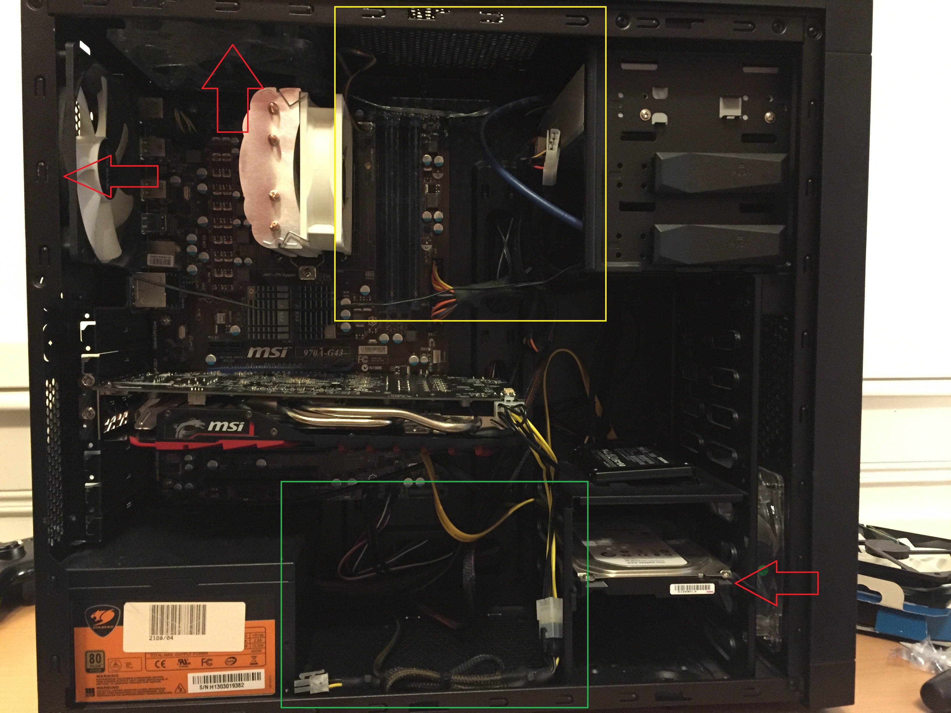

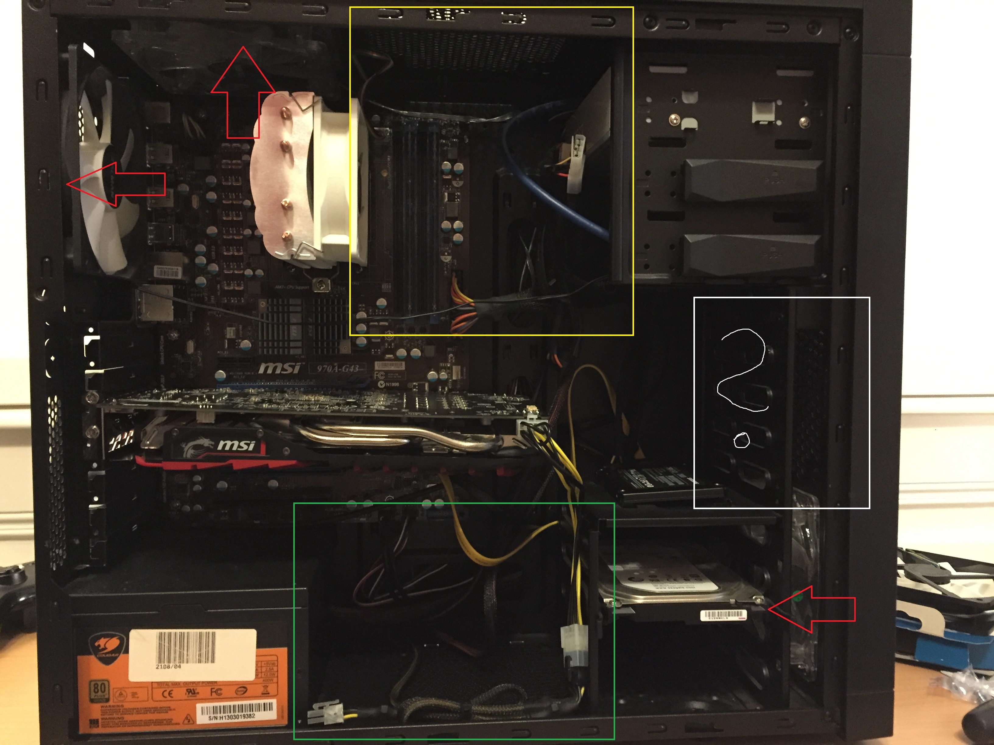

Der neue Lüfter ist angekommen, habe ihn auch schon hinten gegen den Standardlüfter ausgetauscht und bin zufrieden. Es ist um einiges leiser geworden und von den Temperaturen her sieht auch alles weiter so gut aus.
Nun noch eine Frage: Wo wäre der "alte" Lüfter am besten aufgehoben?
Gelb = Hier denke ich, dass er dem CPU Lüfter evtl. die Luft klauen würde.
Grün = Möglicherweise mehr kühle Luft für die GPU.
Was denkt ihr?
am besten aufgehoben wäre der wahrscheinlich in irgendner schublade oder so:D
