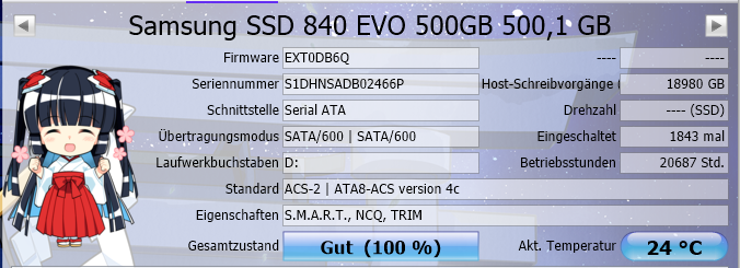

Meine liegt gerade mal bei 24 ° ohne große Kühlung ;) Gut ich habe nur die EVO 840,
aber trotzdem sind 50° zu viel fürn Dauerbetrieb.
