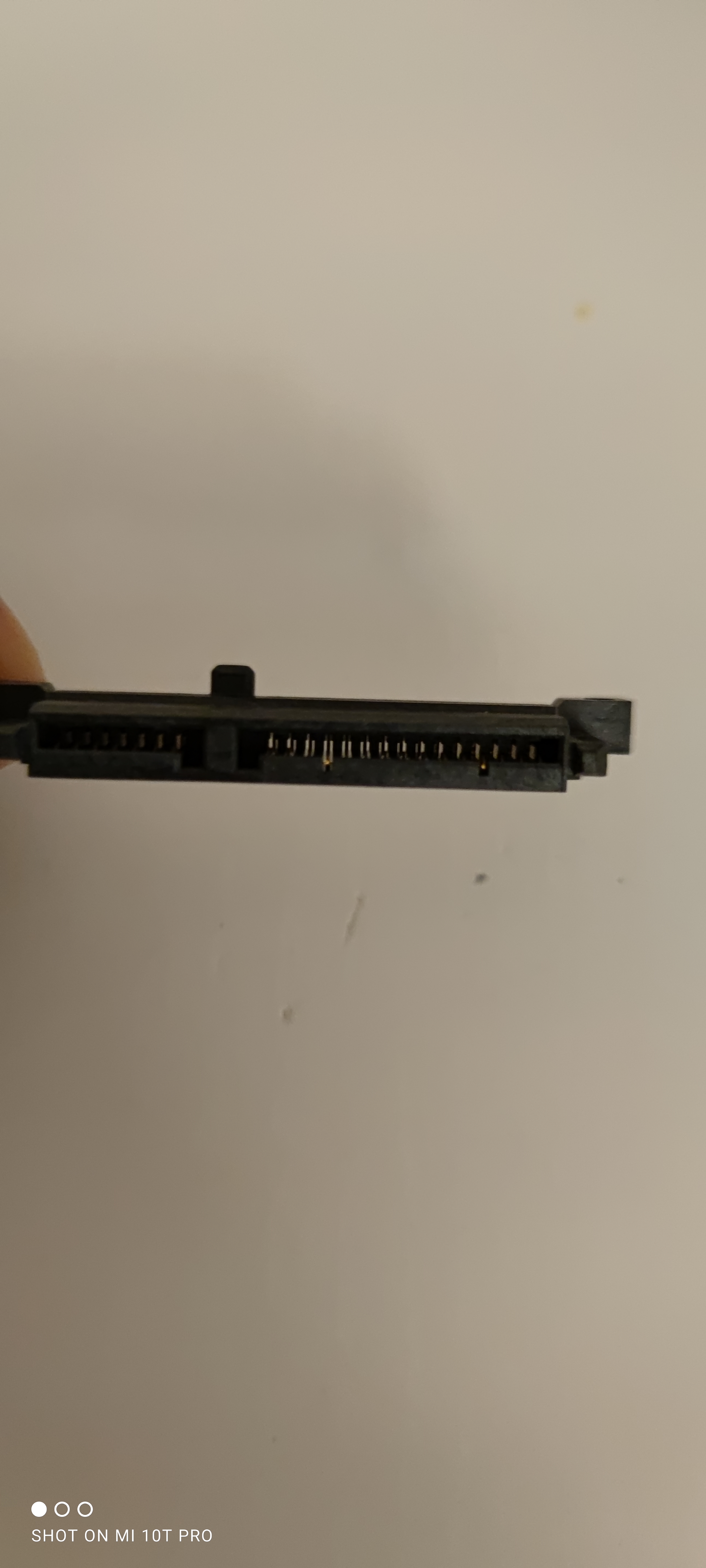

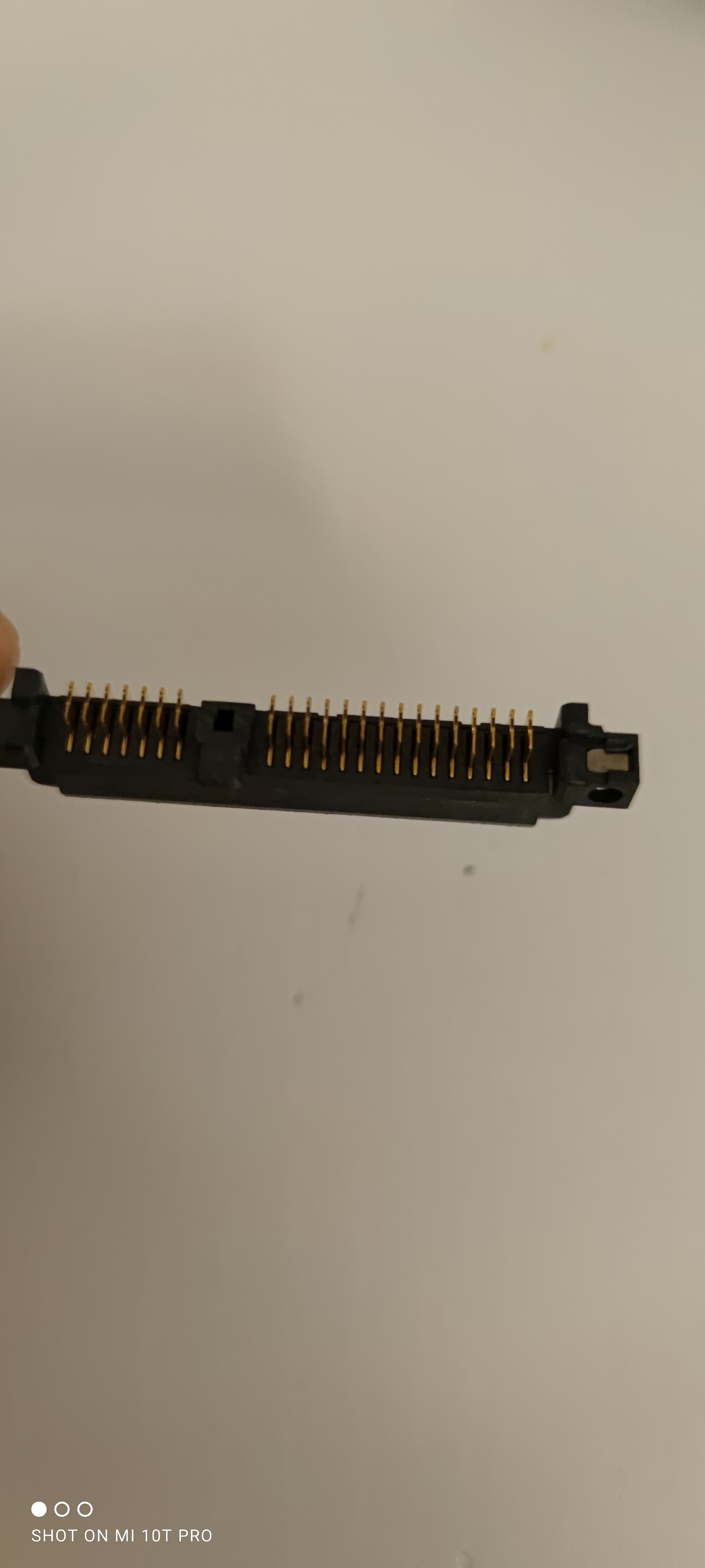

Hi,
habe einen älteren Laptop, wo ein Adapter an eine HDD angeschlossen war.
Die HDD hat einen normalen Sata Anschluss
2Fragen:
1. Wie heisst dieser Adapter(siehe Fotos)?
2. Wenn ich ne SSD hole, und den Adapter verwende, damit der alte Laptop mit der SSD Kompatibel ist, wie ist da die Leistung?
Soll heißen, ist der Leistungsverlust sehr hoch oder kaum spürbar (aufgrund des Adapters)
Danke
LG

Der Adapter macht doch nur die alte HDD - Sata fähig.
Wenn Du dir ne neue Sata Platte holst, dann kannst den Adapter getrost wegschmeißen oder sonst was damit machen ...
Neue SSD einfach an den Laptop klemmen und freuen ...
Wenn dann andersrum. Die HDD hat ja SATA.
Daher wird dieser Adapter natürlich trotzdem nötig sein.

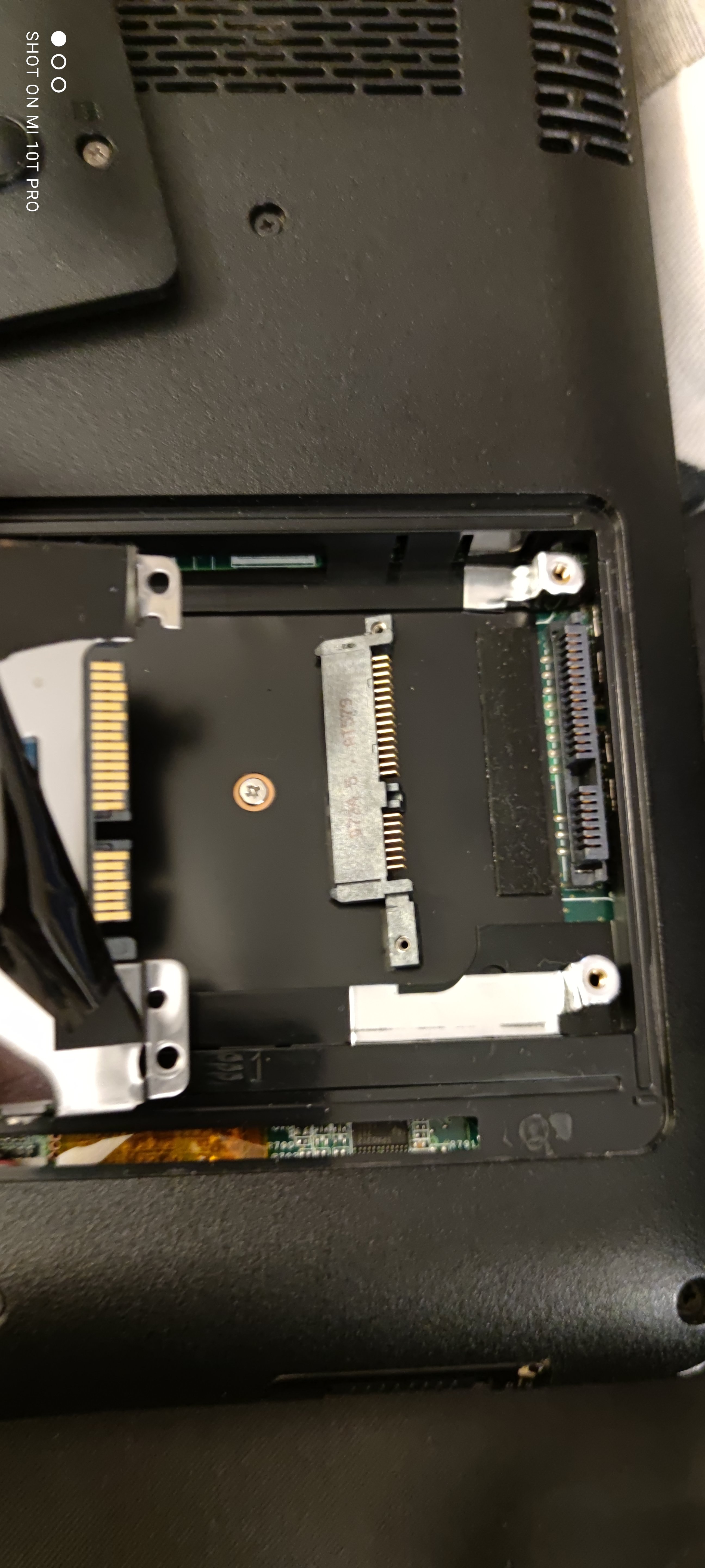

Hi
ich glaub ida wurde was falsch verstanden
Das Problem ist, dass der Laptop selbst keinen SATA Anschluss unterstützt.
Aus dem Grund wurde dieser Adapter an die HDD seitens HP montiert
Das ist kein SATA-IDE Adapter sondern einfach nur ein Adapter so dass die Festplatte eingelegt und nicht eingeschoben werden muss. Das macht man um Platz zu sparen. Es ist ein ganz normale SATA Anschluss und der Adapter erzeugt keinerlei Verlust.
Reaktionen: Viper1982
Da werden offensichtlich nur die SATA-Kontakte auf ein anderes Format umgesetzt, das ist keine Konvertierung SATA <> IDE oder so. Der Laptop hat also ganz normal SATA, von daher erzeugt der Adapter keinen Leistungsverlust. Ist natürlich die Frage, welchen SATA-Standard der Laptop unterstützt.

Ein Bild sagt mehr als 1000Worde
Ich wiederhole, der Laptop hat keinen SATA Anschluss

Natürlich ist es ein SATA-Anschluss. Der Adapter ändert nur die Einlagerichtung für die Festplatte. Anstatt seitlich einzuschieben legt man sie dann von oben ein.
Das ist halt ein proprietäres Stecker-Format von HP, Elektronik ist in dem Adapter keine drin ....
