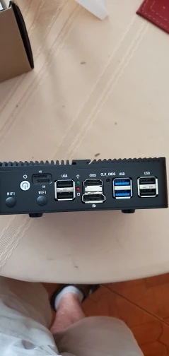

Ah, jetzt verstehe ich.
Der PC hat vorgebohrte Löcher für WLAN-Antennen, aber liefert selber keine mit (Bild).
Die Geschichte ist eine Pandorabüchse, da gefühlt jeder seinen eigenen Steckerstandard baut.
So wie ich es kenne, ist der Anschluss auf dem WLAN-Modul stumpf MHF.

Warum nur Kabel mit dem PC kommen, kann ich nur mutmaßen:
  • Kabel stumpf ans Gehäuse kleben und das Gehäuse als Antennen verwenden (wenn überhaupt möglich)
  • Wie beim Laptop die Kabel als Antennen verwenden
Die China-Kracher nutzen alle MHF.
Bei der Box, welche ich such besitze
https://a.aliexpress.com/_EwXzDQB
Ist eine Karte bereits verbaut (unter der 2280) mit Kabel aber eben ohne Bohrungen für die Antenne.
