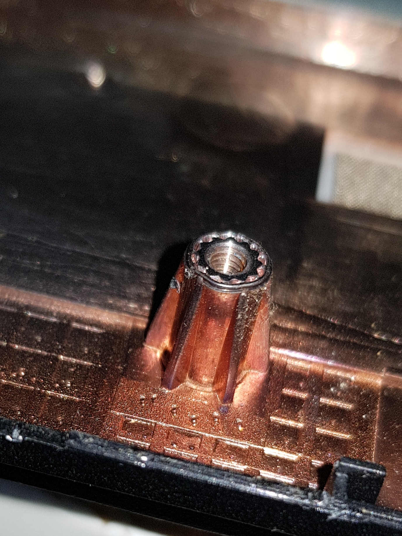

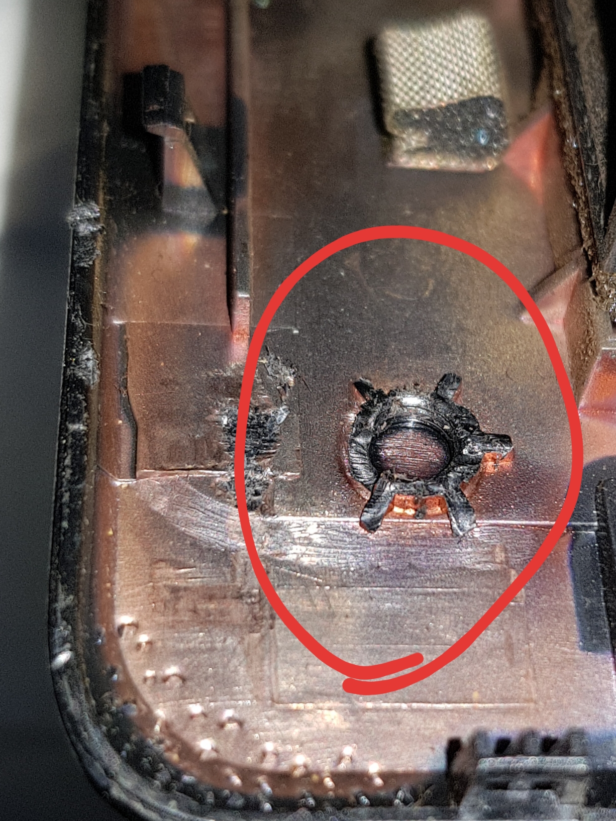

Hallo, bei meinem notebook ist ein teil abgebrochen und zwar das wo man die schraube rein dreht. Weiß einer wie ich dies ersetzen kann oder wie es heißt um es neu zu bestellen? In dem Bildern sieht man es vllt. genauer :)
MFG DreamGamer
Das ist Bestandteil des Cases, du kannst also das betroffene Teil neu bestellen. Topcase oder Bottomcase.
Alternativ kannst du das Messinggewinde wieder mit Heißkleber reinkleben, dann am besten mit den abgerochenen Stücken. Allerdings mit relativ viel Heißkleber. Hält dann wieder bombenfest.
Mit heißkleber wäre es natürlich am besten nur finde ich dies nicht mehr seitdem es mir auf meinen teppich boden gefallen ist :D Ich suche dies die Tage nochmal gründlich. Und wo könnte man so etwas denn neu bestellen?
Oh ups ich habe das falsche zweite Bild hochgeladen :D
Dies is das heile Teil. Weiß einer wo man so etwas kaufen kann?
Wüsste nicht, dass du sowas neu bestellen kannst. Das Gewinde wird übrigens ziemlich sicher noch an der Schraube dran sein oder im Gehäuse :p
Hab dutzende Geräte (vllt auch 3stellig) von Kunden auf die Weise gefixt, wenn sie kein neues Gehäuseteil mehr wollten. Und wenn man kein kompletter Hornochse ist, bekommt man das a) fixiert und b) nicht kaputt (außer mutwillig).

Ich vermute mal das ist ein Acer oder Packard Bell? Da sind die Ersatzteile eigentlich recht günstig und bist so bei 20-30€ beim Topcase (Oberschale)
Danke schon mal für das raussuchen :D Gehen diese auch für das lange gewinde? Und hier handelt sich es um das lenovo g570. Ich habe ja ausversehen das falsche bild ausgewählt das gewinde was dort ist, ist etwas länger :) Und wäre es nicht günstiger nur das gewinde neu zu bestellen?

2 Komponentenkleber, mit Heißkleber machst du da gar nix.

Heißkleber hält genauso, wenn man es richtig macht. Hab ich über die Jahre bestens gesehen ;)
@DreamGamer Die Gewinde bekommst du wie gesagt meines Wissens nach nicht einzeln. Würde ich da noch arbeiten, würde ich dir einfach ein paar aus alten Notebooks schicken, aber wie das Leben so spielt :p
Das Teil sieht doch garnicht so klein aus. Naja, wenn du es nicht mehr findest:
Meine Ideen: https://www.google.com/search?client=firefox-b-d&q=Mutter+mit+Bund
Die Reste des abgebrochenen Teiles abschleifen und als Basis eine passende Mutter mit Bund drauf kleben; ja z.B. mit Heißkleber auch wenn ich bedenken habe, dass der Kunststoff des Gehäuses darunter leiden könnte.
Um die Höhe bis zur Schraube nachzubauen einfach mehrere passende Schrauben übereinander kleben.
Oder gleich
https://www.google.com/search?client=firefox-b-d&q=blindnietmutter
sieht doch gleich viel besser aus wenn die Höhe und das Gewinde passen ;)
oder
https://www.google.com/search?client=firefox-b-d&q=Sechskant-Verbindungsmutter

Hatte ich anfangs auch. Hab da noch keine negativen Erfahrungen gemacht. 2K Kleber dürfte da von der punktuellen Temperaturentwicklung schlimmer sein, denn der wird gut warm und bleibt es länger als Heißkleber.
Hab schon Cases kleben müssen, wo es keine Ersatzteile mehr gab bzw. über 100€ gekostet hätten, wo ich recht großflächtig das aufbringen musste. Keinerlei Verzug am Gehäuse.
Ich hab auch immer relativ grobes Auf und Zumachen eines Gehäuses getestet um zu prüfen, dass sich da nichts lockert oder sonstwas.
Anschleifen, Lötzinn drauf und zack. Da hat man wirklich was stabiles. Ihr immer mit diesen Hausfrauenmethoden :P

Finger Weg das ist eine alte "sehr sehr" bekannte Krankheit bei HP Notebooks. sowas kann man nicht fixen...
Da zahlt es sich nur aus ein neues Backcover zu bestellen.
klar kann man kleben etc... aber am ende bricht dir sogar das Teil vom Gehäuse ab :)
Ich glaube bei der G-Serie war das....
