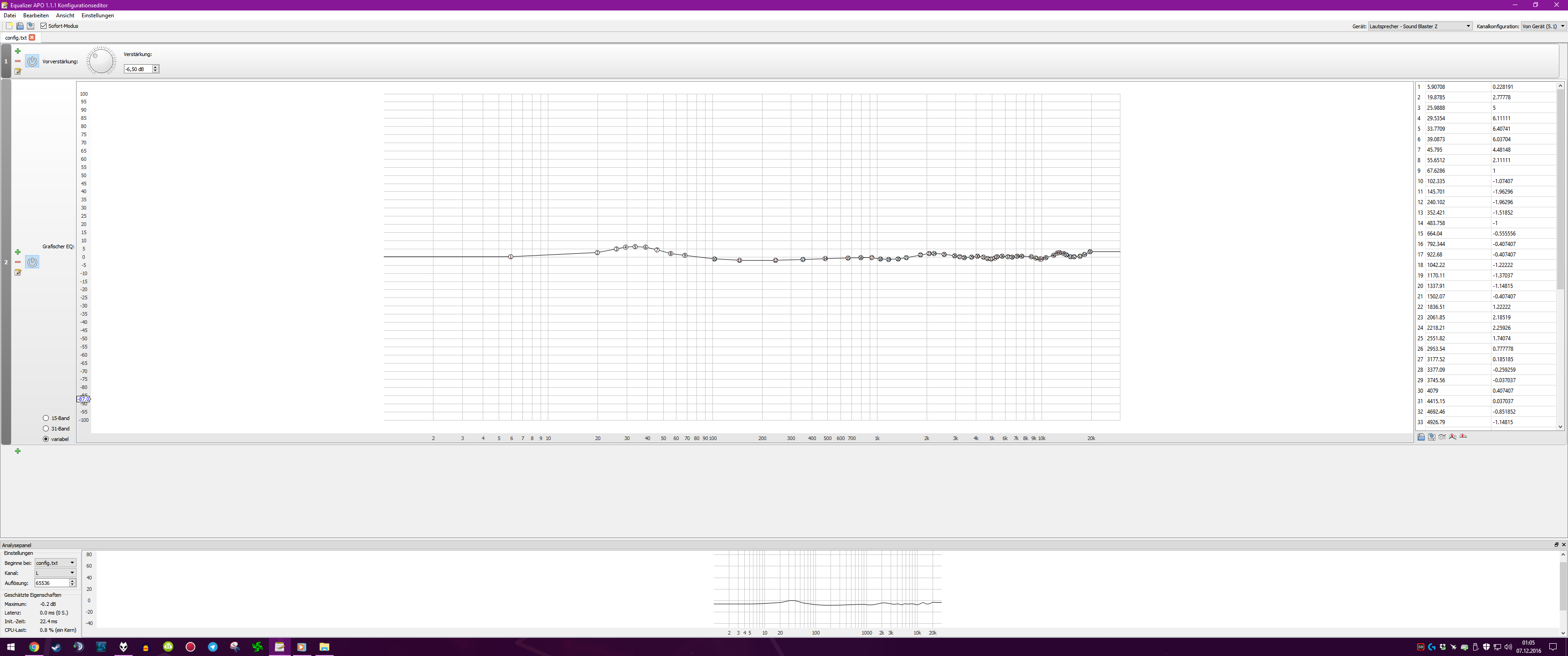

EQ für meinen Sennheiser HD 650 um den auf neutral zu bekommen, sind über 50 Frequenzbänder. Profil ist von Sonaworks (Dank an Thunda.:))
Vorverstärkung sollte so gewählt werden, das du das was du maximal im EQ anhebst, dort auf allen Bändern abgesenkt wird. In meinem Fall sinds 6,5 DB da ca. 6,5 DB maximal angehoben wird bei einer Frequenz.

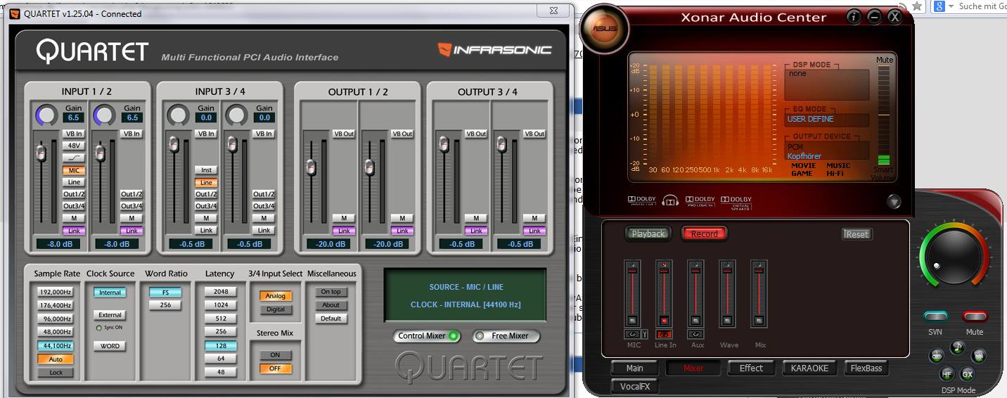

Ich habe ja noch die Essence ST, die mich seit der Produktvorstellung mit Klang berieselt. Die Idee den Mikrofoneingang mit einer 6.3mm Klinke zu versehen, an dem nur einfache Electret Mikrofone betrieben werden können ist trotzdem technischer Unfug udn bringt auch als Line-In keine Vorteile. Der TPA6120 wird in 60€ Produkten aus China kommend verbaut und wer mag, kann sich so einen KHV selber zusammenbauen.
Ich kann sogar meinen alten DUAL CV1600 im Monitorbetrieb mit einer einfacheren Soundkarte betreiben und zwei dynamsiche Mikrofone hoher Qualität benutzen. Gleichzeitig Kophörer antreiben oder halt die Lautsprecher. Trotz hohem Ausgangswiderstand nimmt es mein Planar nicht krumm. Nur die Stromrechnung im Klasse A/B Betrieb ist nicht klein.
Unter der Essence ST habe ich och eine Infrasonic Quartet verbaut. Ein ganz andere Leistungsklasse und mit einem dedizierten Kopfhörerverstärker, sei es von Lake People braucht man nicht mehr umsteigen, außer die Kopfhörer werden irgendwann mal langweilig. Vieles an Musikmaterial schöpft ja nicht annähernd die heutigen, technischen Möglichkeiten aus.
Asus hat ja nicht mal zeitig den Ausgangwiderstand seiner KHV auf unter 1 Ohm im Entwicklungsdesign abgesenkt. Das wäre die entscheidende Entwicklung bei den Soundkarten. Mit C-Media lockt man mich auch nicht hervor, wenn ich mal den Mixer und Funktionen der Quartet aufrufe.
Ab einer Essence bewegt man sich sehr weit oben. Zusätzlich bei so stark integrierter Elektronik, wo lange Signalwege wie zu kurze zu Problemen führen können, wenn der Schaltungsaufbau nicht stimmt. Lediglich ein universeller, gut durchdachter und potenter KHV für alle Kopfhörerarten bringt es auf den Punkt. Besonders, wenn man auch mal In-Ears benutzen mag und ein schlechter Wirkungsgrad der Kopfhörer mit einer ausgefallenen Impedanz die Soundkarte überfordert. Am DUAL CV1600 kann man sich problemlos selbst mit anspruchsvollen Kopfhörern den nächsten Termin beim Hörgerätakustiker geben lassen.

Welcher Mixer intuitiv ist, ist auch klar erkennbar. Selbst die Fader sind bei der Quartet in halben dB Schritten mit der Maus fein einstellbar. Fehlt lediglich eine Skalierung für hoch aufgelöste Monitore. Bei Asus fange ich nicht mal an, wo man selbst am Drehpoti die Maus kreisförmig mitdrehen darf. Kommt dann bei den expliziten Gaming Produkten noch eine entsprechende Oberfläche und Schadenseffekte hinzu, taugt solch eine UI nicht mal für die Abschlussprüfung für nutzbares Design.
