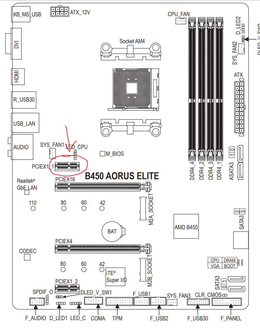

ich möchte auf dem oben PCIE Slot eine Soundkarte installieren (dieser Slot aus optischen Gründen). Nun konnte ich leider nicht herausfinden ob dieser Slot meiner GraKa Lanes klaut oder ob dieser am Chipsatz hängt. In der BDA bin ich leider zu diesem Punkt nicht fündig geworden.
Wäre schön wenn mir hier jemand helfen könnte.

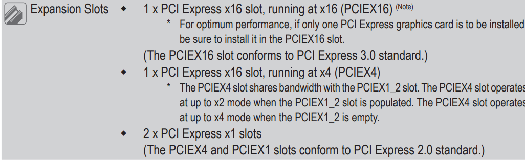

Normal ist die Grafik mit 16 Lanes an die CPU gekoppelt. Alle anderen Slots laufen über den Chipsatz.
Steht da doch :D
Die 1er sind mit je einer pcie 2.0 lane angebunden.
Pciex1_2 slot wirkt sich auf den pcie 4 slot aus
Dieser ist auch ein pcie 2.0 slot, aber mit 4 lanes.
Der pciex16 slot ist mit 16 pcie 3.0 lanes angebunden und wird von nichts beeinflusst. Also mach ruhig :)
Und.. Selbst wenn sich die Anzahl der lanes auf 8 verringern würde, wäre der Performance Verlust vernachlässigbar. Erst unterhalb von pcie 2.0 x8 verlierst du merklich Leistung

madmax2010 schrieb:
Steht da doch :D
Vielen Dank! Stand da jetzt ein wenig auf dem Schlauch. Muss auch sagen, dass ich seit mindestens 10 Jahren nichts mehr neben einer Grafikkarte installieren musste/wollte. :stock: und bevor ich nachher der Kleine da rechts bin, wollte ich lieber mal nachhören!
