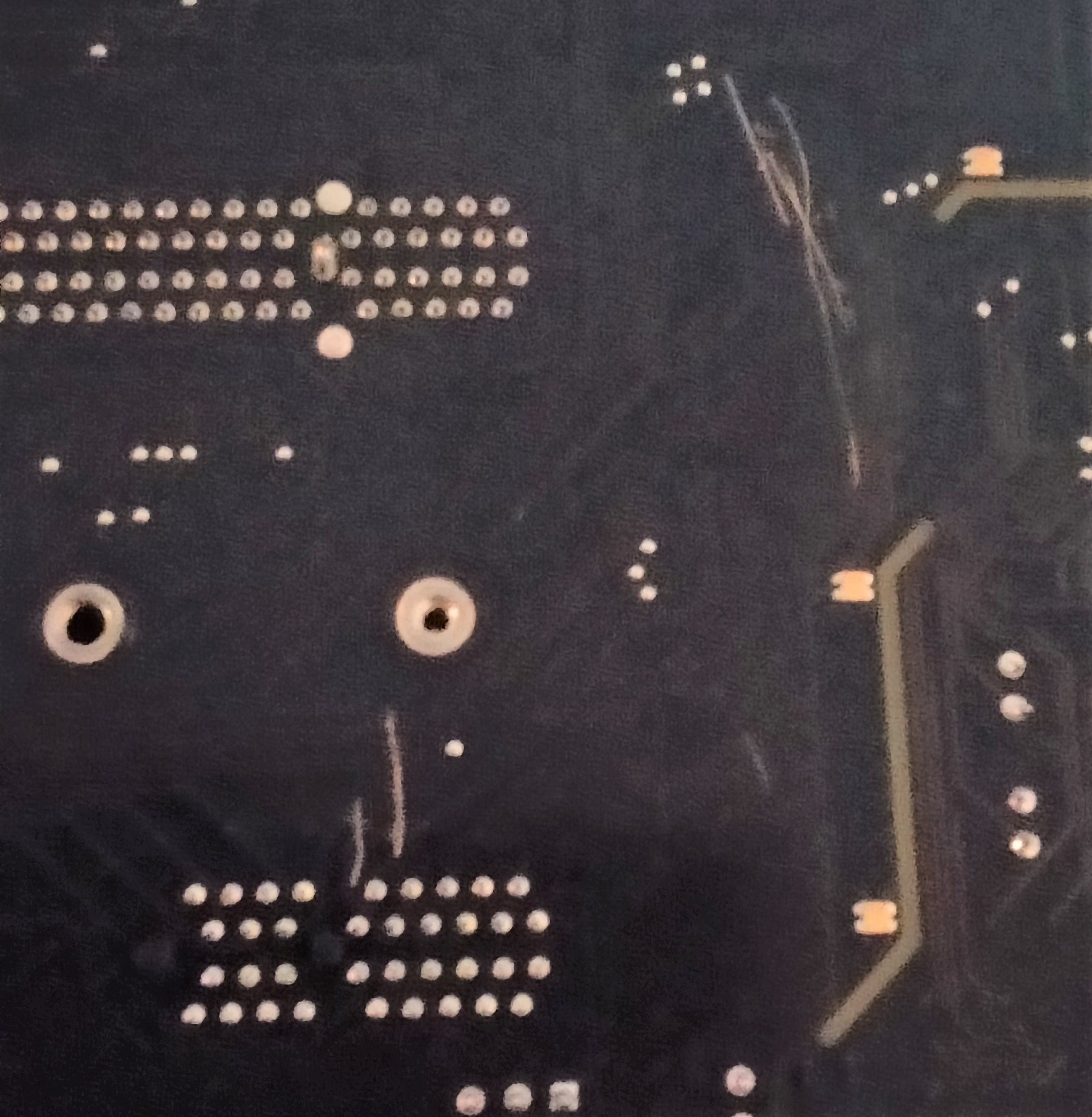

Hallo Zusammen, das Mainboard ist neu dazu gekommen, da mir das alte Micro ITX zu klein wurde. Also alles von dem alten Board runter und rüber aufs neue. PC startet und gibt auch ein Bild aus aber es kommt sofort das BIOS mit der Meldung: BIOS was reset.
Diese Meldung kommt immer beim ersten Starte nachdem er vom Strom getrennt war. Das BIOS behält aber immer noch die Einstellungen die ich vorgenommen habe. Sobald ich nun den PC neustarte will er von der Platte booten die ich angesteckt habe da kommt dann folgendes: Reboot and Select proper Boot Device.
Hier auch ein Vid vom Start Link. Das ding leuchtet wie ein Christbaum, aber weihnachten ist erst in 11 Monaten :|

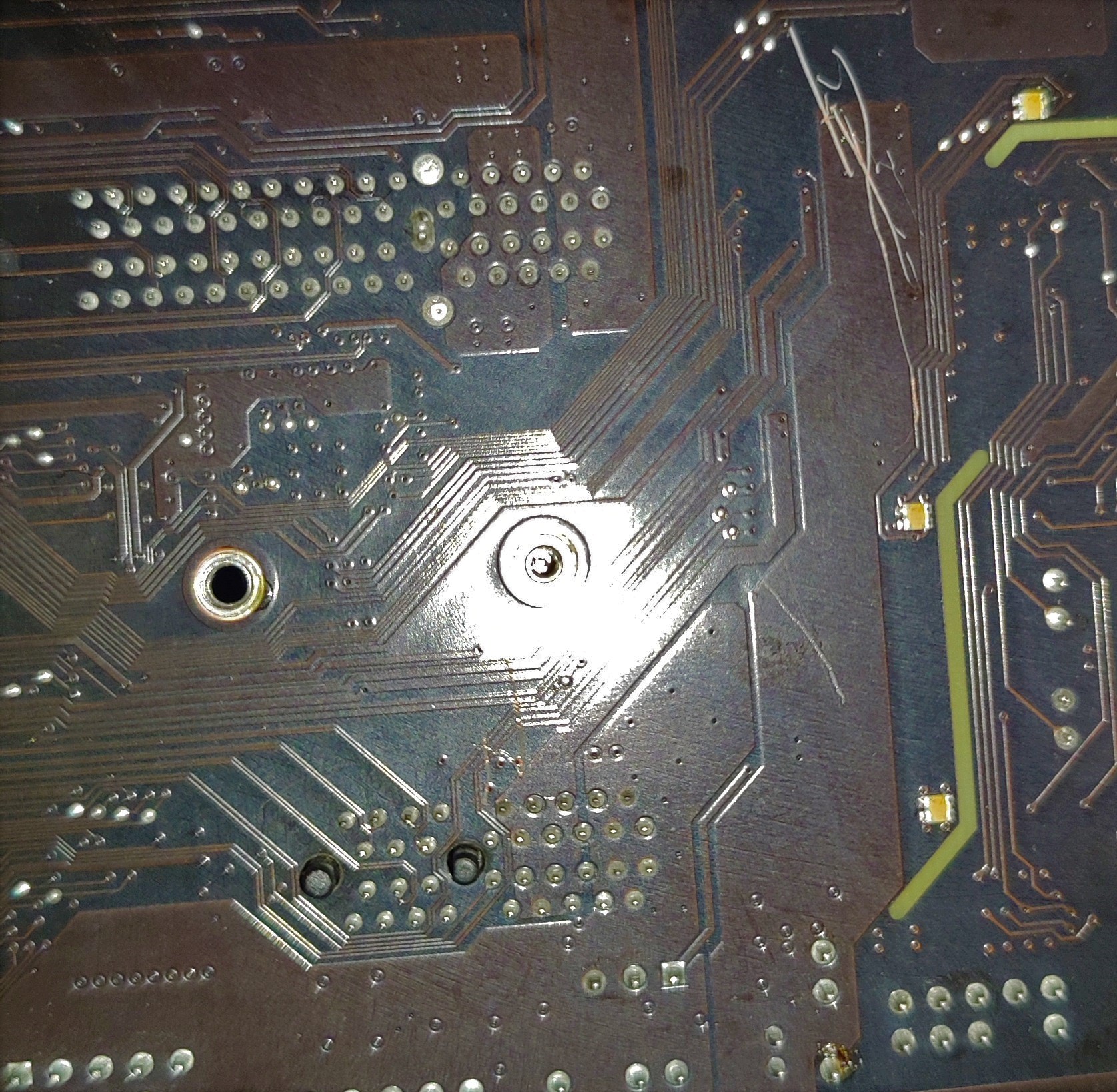

Das Board ist leider gebraucht gekauft. Deshalb hab ich es vor dem Zusammenbauen genau auf Schäden untersucht. Leider bin ich auch fündig geworden. Wie auf dem Bild zusehen sind kratzer auf der Rückseite unten rechts zusehen, die auch leicht Kupfer erkennen lassen. Vor dem Zusammenbauen habe ich das Board einzeln kurz laufen lassen um sicherzugehen das es nirgends raucht oder es einen Kurzen hat.
Sonst habe ich bereits:
  • Zwei festplatten probiert (SSD/NVME)
  • USB Stick mit Windows 10 installer (geht) es werden nicht alle Festplatten erkannt. Nur 2 von 6 Sata anschlüsse.
  • NVME an den zweiten anschluss
  • CMOS battery für 10 min entfernt und getauscht (die alte Battery von einem Funktionierenden Board genommen)
  • BIOS Update überprüft. Laut Gigabyte wird version F40 benötigt die ist auf dem Mainboard drauf.
  • Mit nur einem RAM stick durch alle Slots probiert (jedes mal LED von DRAM)
  • Andere CPU verwendet. Ryzen 5 1600 (gleiches problem)
Privat oder B-Ware vom Händler ? Retour möglich ?
Wieviel hast du bezahlt? Wie war es beschrieben ? Neuwertig? Mit Gebrauchsspuren?
Es wurde beschrieben das es kein Display output gibt und nur als Ersatzteil verkauft.
Ein Display output gibt es aber.
Puh, das sieht stark nach defekten board aus, je nachdem wie tief der Kratzer ist. Ich würde den Verkäufer damit konfrontieren.

Auf den ersten Blick scheinen die meisten Kratzer auf der größeren zusammenhängenden Fläche zu sein (vermutlich GND). Die sollten erst mal nichts ausmachen. Dennoch geht es auch in einen Bereich wo einzelne Traces liegen. Hier könnte es tatsächlich problematisch werden: wenn ein einzelner Span durch das Kratzen eine Verbindung zwischen der vermuteten GND Fläche und der Signalleitung macht, reicht das schon aus, dass nichts mehr geht, weil das entsprechedne Signal dann immer auf GND gezogen wird.
Erster Schritte wäre daher erstmal die zerkratzte Stelle zu säubern. Am besten auch mal mit einer Lupe o.ä. nach Partikeln etc. suchen. Du kannst auch gerne versuchen den Bereich zwischen Leiterbahnen mit einem Plastikspatel (oder irgendwas anderes was keine neuen Kratzer erzeugt) freizuräumen um evtl. Kurzschlüsse zu eliminieren.
Im nächsten Schritt würde prüfen, ob die Kratzer evtl so tief sind, dass sie durch die Kupferschicht hindurch gehen. Falls es optisch nicht zu bewerten ist, wird es langsam tricky. Mit den üblichen verfügbaren mitteln bleibt häufig nichts anderes übrig, als die Leiterbahn an der Stelle wo der Cut vermutet wird auf beiden Seiten von der Isolationsschicht vorsichtig zu befreien und das Kupfer darunter freizulegen. Dann könnte man mittels Multimeter die Stelle mal durchpiepsen und falls es wirklich durchtrennt ist mit Hilfe von Flussmittel, etwas Lötzinn, einer feinen Lötkolbenspitze oder Heißluft den Cut wieder überbrücken. Das ist natürlich extrem filigran und sollte nur durchgeführt werden wenn man sich wirklich auskennt und geübt ist.
Falls die Kratzer hingegen so tief sind, dass auch vergrabene Leiterbahnebenen beschädigt sind, sieht es eher schlecht aus irgendwas reparieren zu können.
Danke hab schon soweit alles hier zum Löten auch für feine sachen. Bisher halt noch nie an einem Mainboard aber das kann ich ja jetzt dann üben.
Damit weiß ich wenigsten wo ich ansetzten kann.
Werde mich mal nur um den kleinen Kratzer unten am board kümmern.
