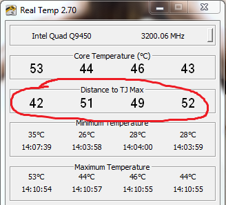

Andy1405 schrieb:Wie die Max.Temp eines Q9500 ist ?![]()
... um dich aber nicht komplett im Regen stehen zu lassen: Schätzungsweise 100°C die Kerne (Quelle Entwickler von Realtemp). Danach (Korrektur: er throttelt natürlich vor dem Abschalten) dürfte er kurz throtteln (trotteln) und dann abschalten.
