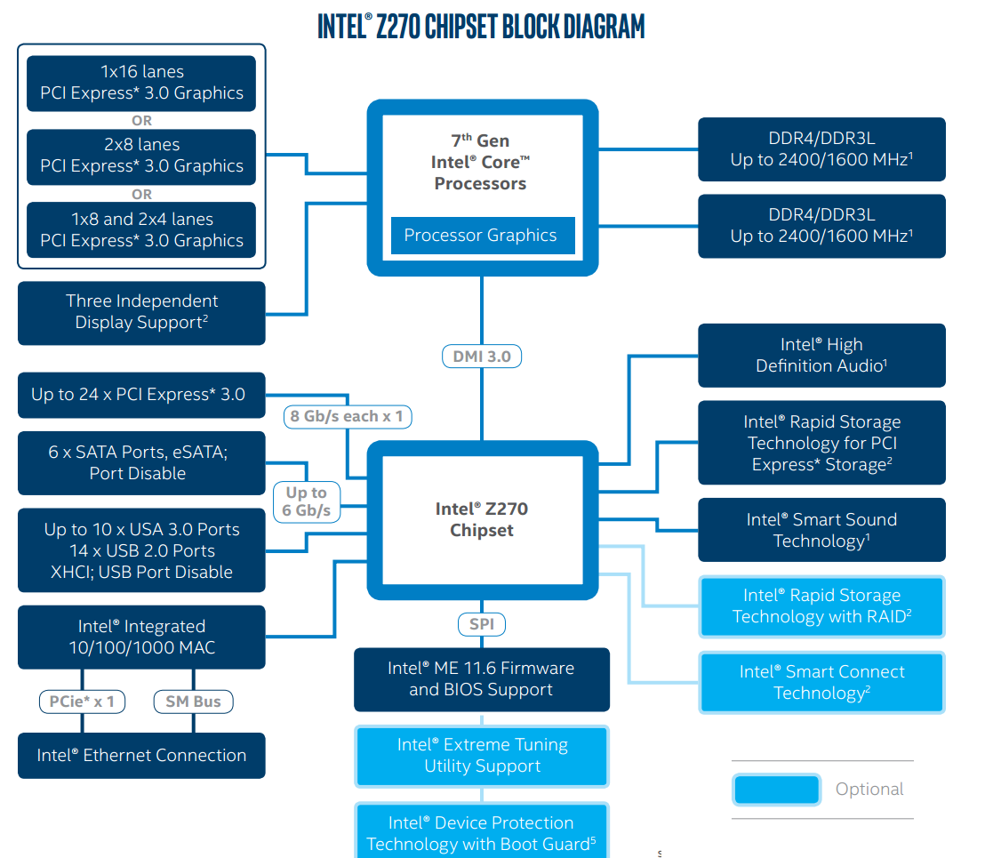

Wie kann der Z270 Chipsatz 24 pcie 3.0 lanes haben aber nur mit 4 angebunden sein?
Nein das ist Quatsch, DMI3.0 geht separat, das ist nicht in den 16 Lanes enthalten und wird nicht mit aufgezählt.

Die 16 Lanes haben bei Intel nix mit DMI zu tun. Macht eigentlich auch keinen Sinn Lanes auszuweisen, die der Anwender weder beeinflussen noch nutzen kann.
hast wohl recht , Intel nennt es halt DMI 3.0 , obwohl es eigentlich nur 4 PCIe 3.0 Lanes sind

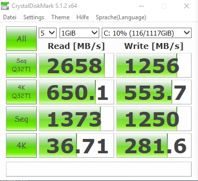

trotzdem hat der Kabylake nen bissl wenig Lanes . Ne 960 EVO sollte zb schon per 4X angeschlossen werden , sie erreicht über 3 Gb / sec beim lesen bei mir .
was dir nichts nutzt , da die EVo allein schon die ganze Bandbreite belegen würde - und an den 4 Chipsatz Lanes hängt alles , alle USB Ports , Sata Ports und Lan ...

da ich ja im anderen thread mehr oder weniger als dumm bezeichnet wurde, hier scheint ja jemand ahnung zu haben in bezug auf die anbindung vom chipsatz zur cpu.
Der X299 hat 24 PCIe Lanes und ist mit 4 Lanes dann an der CPU. Dass er im SLI nicht die volle Leistung bringt wenn man theoretisch die eine GPU über den Chip anbinden würde ist mir ja klar, aber für sämtliche SSDs, Netzwerkarten etc reichen doch die 24 dicke aus ohne dass irgendwas schlapp macht wenn man nicht grad 4 ssds im raid fährt (wofür auch immer) was eh kein schwein macht. Dazu 28 von der CPU für 16-8 SLI? wo man eh keinen Unterschied spürt ob die 2. karte im 16 oder 8 läuft.

Ich möchte sicherstellen das die graka x16 hat damit ich vlt mal auf sli wechseln kann. Doch limitiert der DMI nicht den Speed des ganzen.
DMI limitiert im Alltag nicht, denn auch wenn schnelle PCIe SSD lesend die Bandbreite von DMI3 auslasten können, denn DMI (technisch ist DMI3 PCIe 3.0 x4) ist vollduplex und kann real rund 3.5GB/s in beide Richtungen gleichzeitig übertragen. Von der SSD Daten zu Lesen und über das 10GbE Netzwerk zu senden, wäre also selbst dann kein Problem, wenn es 40GbE wäre.
Es wird aber trotzdem nicht so gehen wie Du es Dir denkst, denn Slots mit x8 Anbindung gibt es auf den Z270er Boards nur mit Lanes der CPU, die dann als x8/x8 aufgeteilt werden. Die Graka hat dann nur noch 8 Lanes und SLI fällt dann flach.
So schlimm ist das trotzdem nicht, denn die Karte dürfte zwar PCIe 2.0 x8 als Anbindung haben, aber selbst PCIe 2.0 x4 schafft so 1600MB/s bis 1800MB/s und das wie gesagt in jede Richtung gleichzeitig. Wenn Du also nicht gerade 2 10GbE Ports im Teaming betreibst, kannst Du immer noch von einem Port zum anderen mit voller Performance übertragen. Damit brauchst Du nur ein Mainboard bei dem ein Slot mechanisch x8 oder x16 ist und der mit 4 PCIe 3.0 Lanes des Chipsatzes angebunden ist. Alleine ein Z270 Chipsatz hat bis zu 24 PCIe 3.0 Lanes (plus die 16 direkt von der CPU), da bleiben also auch für eine SSD noch genug übrig. Mit den genannten Einschränkungen reicht also auch die Mainstreamplattform.

Ich mag Bilder bei sowas:
Erklaert ja alles.
