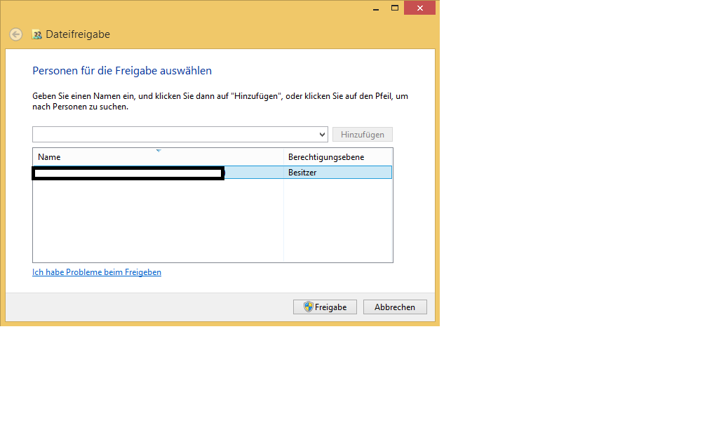

Ich kann nur weitere Personen für die Freigabe hinzufügen und keine wegnehmen.

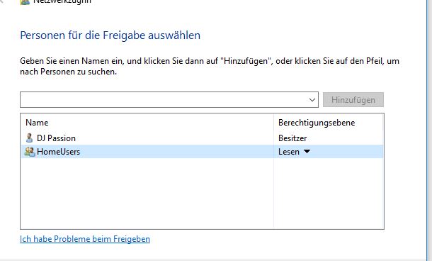

Schau mal unter erweiterte Freigabe ob er überhaupt freigegeben ist. Wenn nicht kannst du auch nichts rückgängig machen.
Wenn du auf einen der eingetragenen Benutzer klickst bekommst du die Option diesen zu entfernen.

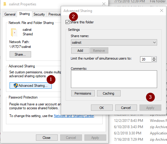

In den erweiterten Freigabeeinstellungen einfach nur ein einziges Häkchen entfernen!

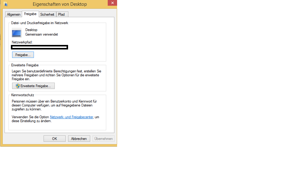

Ich habe 2 Bilder die das Problem zeigen eingefügt:
2. Bild: mein Desktopordner wird "gemeinsam verwendet"
1. Bild: Es gibt keine Option die Freigabe rückgängig zu machen.
Der Button "Erweiterte Freigabe" springt Dich förmlich an - dann klick doch auch mal drauf!
Reaktionen: Rickmer
Da ist kein Haken gesetzt bei "diesen Ordner freigeben".
Vermutlich nix freigegeben. :D

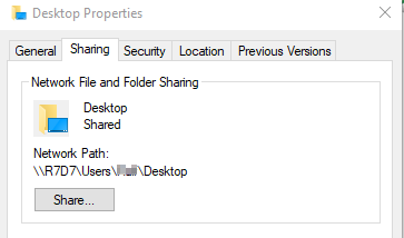

Das der Ordner Desktop dort steht ist normal, auch OHNE Freigabe.

Das heißt "gemeinsam verwendet" beim Destkop Ordner bedeutet gar nicht, das er freigegeben wurde?
Dann wäre es ja "gelöst".

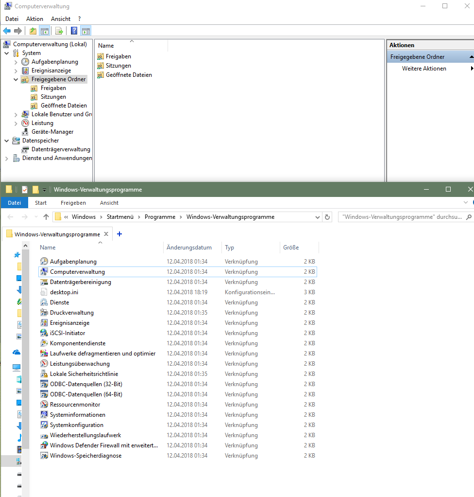

man kann einen Überblick über alle freigebenen Ordner erhalten: Im Startmenü nach "Verwaltung" suchen dann -> "Computerverwaltung" -> System -> Freigegebene Ordner -> Freigaben
Die Freigaben mit "$" sind administrative Freigabenund sind immer nötig:
