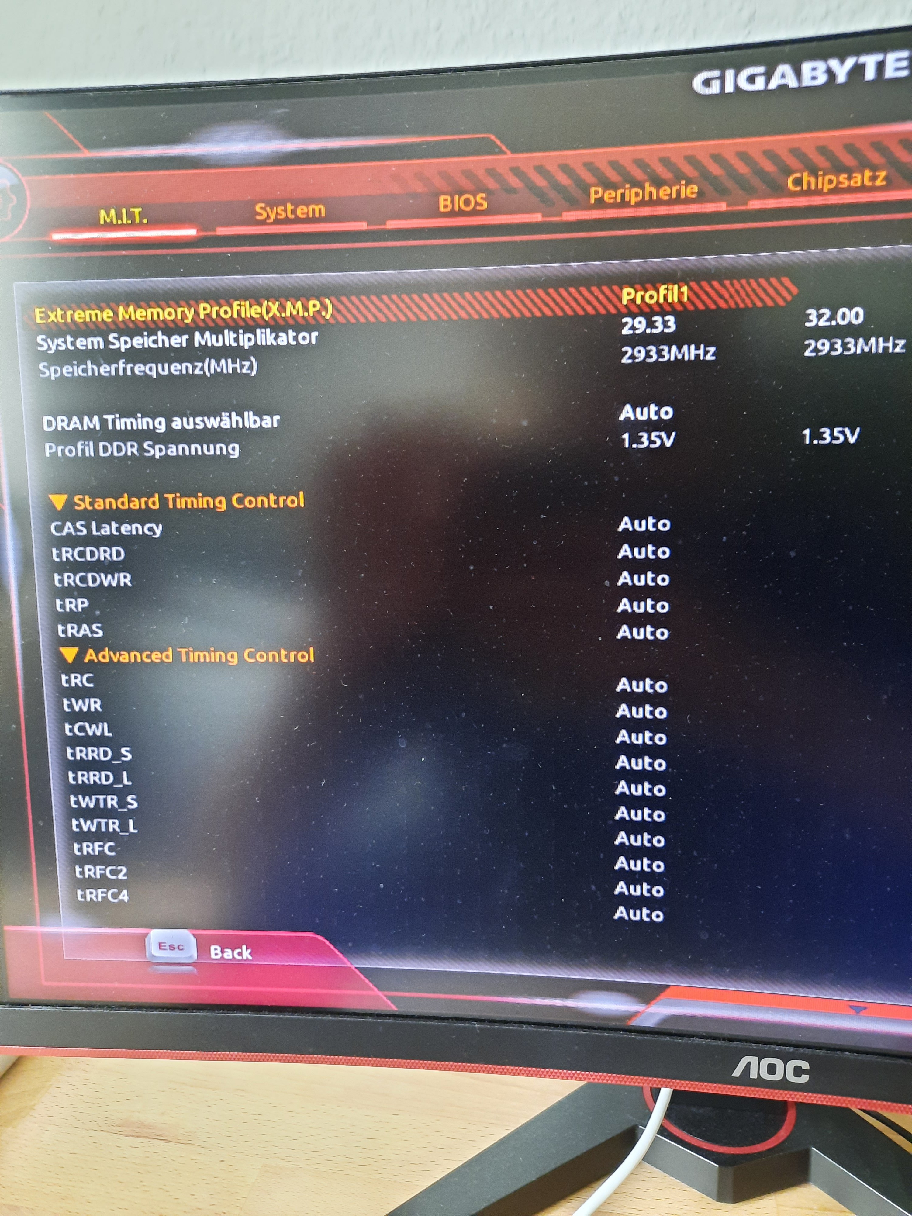

Ins Bios, XMP-Profil laden, danach die Frequenz manuell auf DDR4-2933 einstellen, mit F10 Einstellung speichern, booten und testen.

Hab das schonmal probiert, hat nicht funktioniert bzw. hats das nicht gespeichert.
Muss ich da noch was an der Spannung oder so machen?
Die Spannung wird in dem Moment eingestellt, indem Du das XMP-Profil aktivierst.
Normalerweise nicht, das Profil kommt ja aus dem RAM und eine Verringerung des Takts sollte problemlos möglich sein.

Habs nochmal probiert, jetzt sagt CPU-Z auch, dass der Ram auf 2933 Mhz läuft.
Passt das alles so?
Sieht gut aus, jetzt mal testen.
kannste so lassen. Für einen versierten User wird solch ein Bild ein Graus sein aber vom Prinzip her ist das i.O. Ich nehme mal an du willst kein OC oder sowas machen.
Nein ich möchte kein OC machen 😅😂
Mich verunsichert die 32.00 ein wenig, ich hab nicht so lust, dass mein PC sich auf einmal verabschiedet.
Wie könnt ich die Stabilität des Systems denn am besten mal testen?
Die Frage ist: Warum reduzierst Du den Ram-Speed, aber nicht Graka und CPU-Speed?

Was mir grad einfach nur wichtig ist, ist mein System so i.O, oder muss ich wirklich irgendwas an dem Takt der CPU bzw. Graka machen?

Wenn deine RX590 einen Silent Bios Switch hat, gerne umlegen wenn der PC aus ist. Verlängert die potentielle Lebensdauer. Und die wirst du nach aktueller Lage brauchen. Aber selbst an Spannung und Frequenzen rumschrauben sollte man als Laie nicht.

B) Warum möchtest Du den Speicher langsamer laufen lassen? Ich würde das aktuellste Bios laden und dennoch versuchen die 3200 Mhz zu erreichen. Ich glaube fast, dass hier eher die CPU dicht macht, als das Board.
C) So wie Du es konfiguriert hast, sollte es laufen. Mit den korrekten Timings kannst Du noch was rausholen.

Wenn du mit deinen Einstellungen gut leben kannst und nicht auf der Jagd nach dem letzten Prozent bist, kannst du das so lassen.
Und am Takt der CPU oder GPU brauchst du nichts zu ändern.
