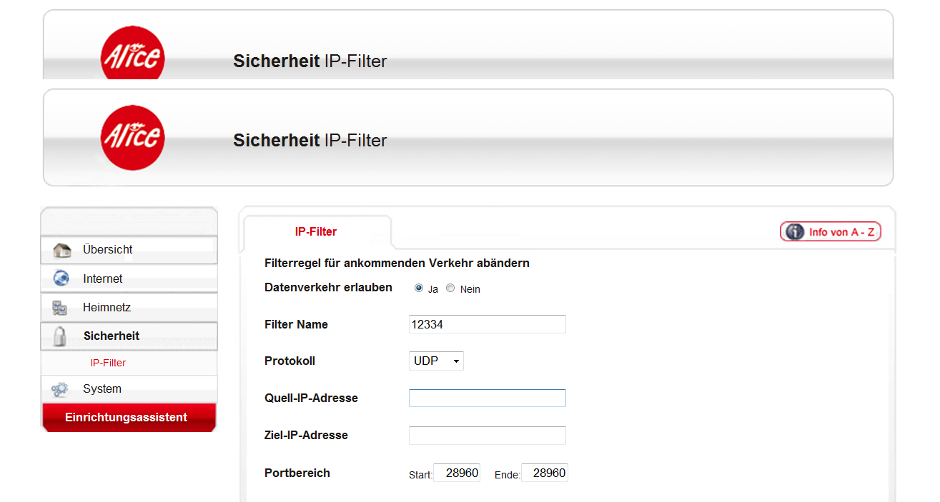

hm ich hab mal das versucht weil es immer noch nicht geklappt hat egal ob ich es bei ALice eingebe oder beid er Firewall
Könnt ihr mir sagen ob es so gehen würde bzw. da gehen würde denn so wie es ist geht es nicht und bei Gerätebezeichnung steht folgendes: Alice Modem WLAN 1121

Das ist doch für die Firewall,aber zuerst muss du unter Heimnetz-->portforwarding den port 28960 öffnen,das sollte normal reichen.
funktioniert aber nicht ich muss das viermal eingeben und dann entweder Vordefinierte Einstellungen also Games oder so oder Ich schreib selber ein Namen hin fakt is es geht nicht?
genau,mache das erstmal so.
Protokol UDP--->4 x eingeben---> vordefinierte E. games---> lokale Ip Adresse--->hinzufügen.
manche router müssen danach neu gebootet werden,versuch erstmal ohne reboot,wenns nicht funzt dann halt mal rebooten und testen ( rebooten: im routermenue diese funktion suchen,oder einfach den stromstecker kurz ziehen )

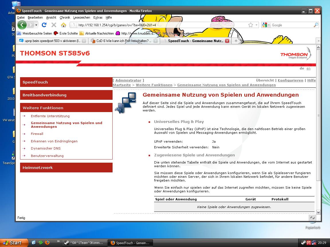

Ich hab ca. das selbe problem... ich hab von tele2 den speedtouch ST585v6... und ich hab upnp an,jedoch zeigt mir cod trotzdem den nat-typ strikt an <.< .
hier is nen kleines pic... ich komm da i-wie nich klar <.<
Bitte um Hilfe ^^ danke (:

Hi ich hab den gleichen Router und hab nur Probs damit mit der Portfreigabe bzw weiterleitung. Habs mit MW2 versucht und jetzt mit TDU2...wenn ichs einstelle klappt es 1-2x und dann sind sie wieder geschlossen -.- erst ein Routerresett oder neu einstellen öffnet sie wieder....irgwer ne Idee?
