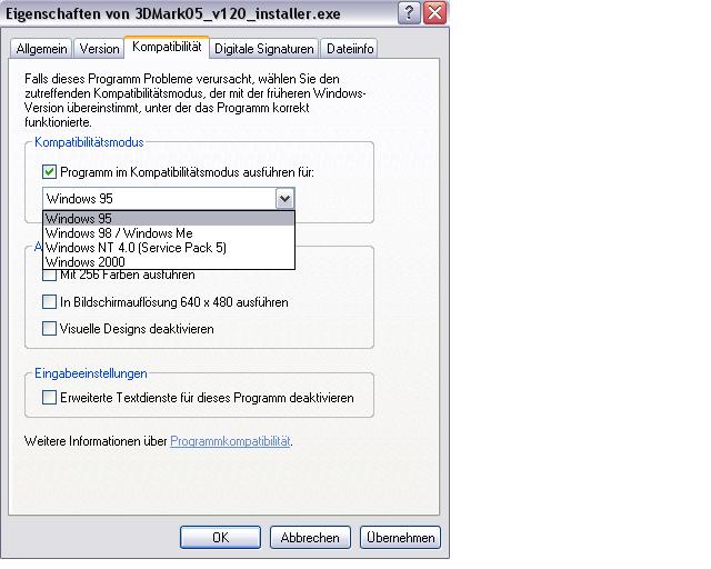

Ich würde das Spiel ganz normal installieren und dann die "Game.exe" mit einem Rechtsklick wie im Anhang dargestellt modifizieren und danach ausführen, vielleicht klappt es dann.

Kompatibilitätsmodus habe ich natürlich schon ausprobiert und Win98 habe ich nicht.
