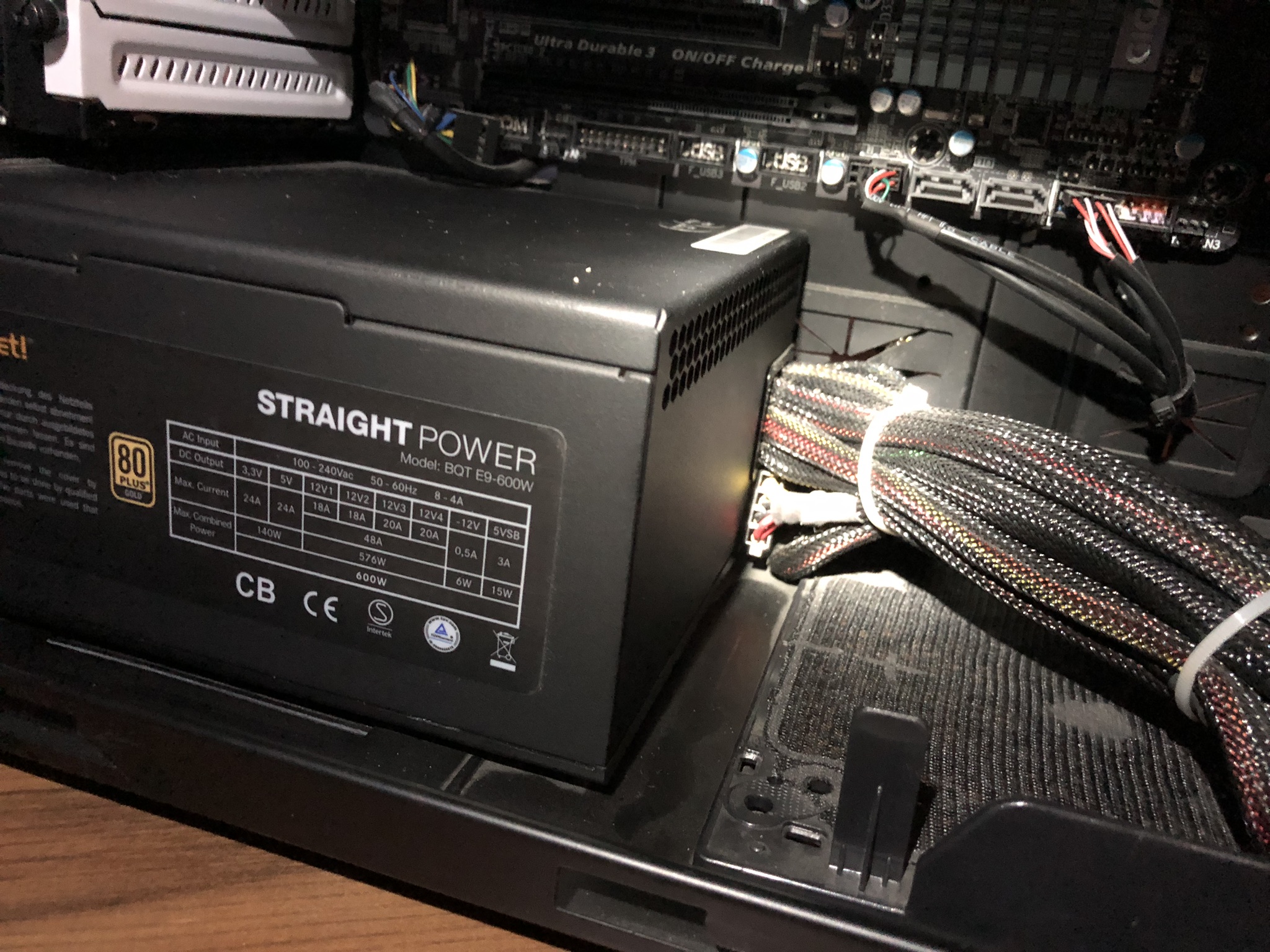

Hallo CB Community,
ich hoffe hier Hilfe bzgl meiner Frage im Titel zu bekommen.
Im Mai 2012 habe ich einen "PCGH-Ultimate-PC GTX680-Edition" gekauft.
Verbaut ist ein be queit! Straight Power BQT E9-600W Netzteil.
Bis auf eine SSD Festplatte habe ich seit 2012 nur die Grafikkarte ausgetauscht.
Zum Release im Sommer 2016 habe ich die Nvidia Geforce GTX 1080 nachgerüstet.
Eigentlich sollte das 600W Netzteil für die GTX 1080 vollkommen ausreichend sein.
In letzter Zeit friert mein PC aber öfter mal ein, vor allem bei Spielen. Aber auch schon mal direkt beim Systemstart, wenn noch kein Programm manuell geöffnet wurde.
Nach Recherchen in verschiedenen Foren wird oft von zu hoher Belastung bei Spielen für das Netzteil gesprochen.
Außerdem liest man oft, dass Netzteile nach etwa 6 Jahren mal ausgetauscht werden könnten / sollten.
Meine Frage dazu:
Gibt es denn eine Möglichkeit, das Netzteil auf Leistungsfähigkeit oder Schäden zu überprüfen?

Bei meinem be quiet! Netzteil kommen alle Kabel aus dem Netzteil heraus. Nennt man. glaube ich, "kein Kabelmanagement"!?!? Oder meintest du mit den PCIe Kabeln eine andere Stelle?
