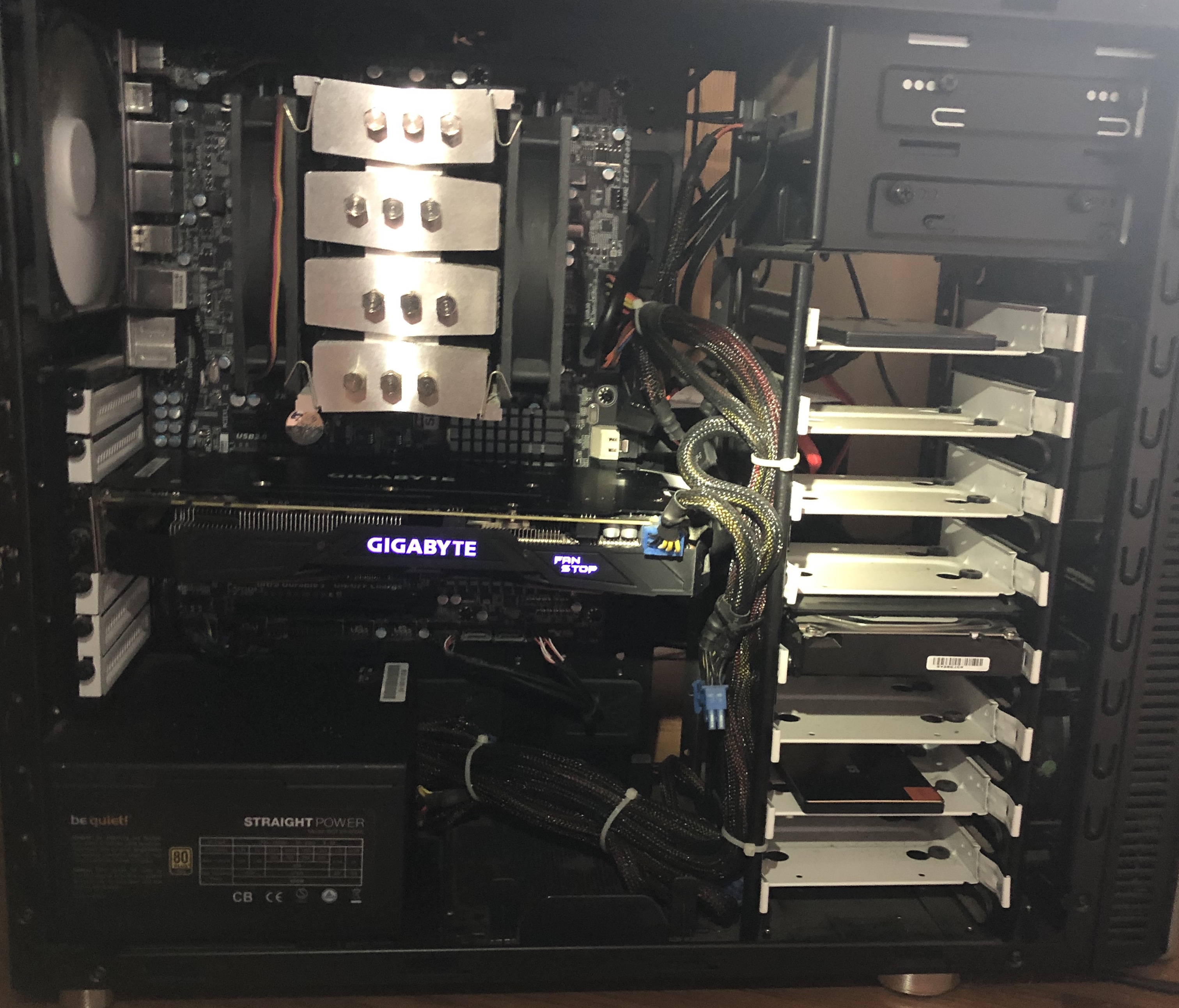

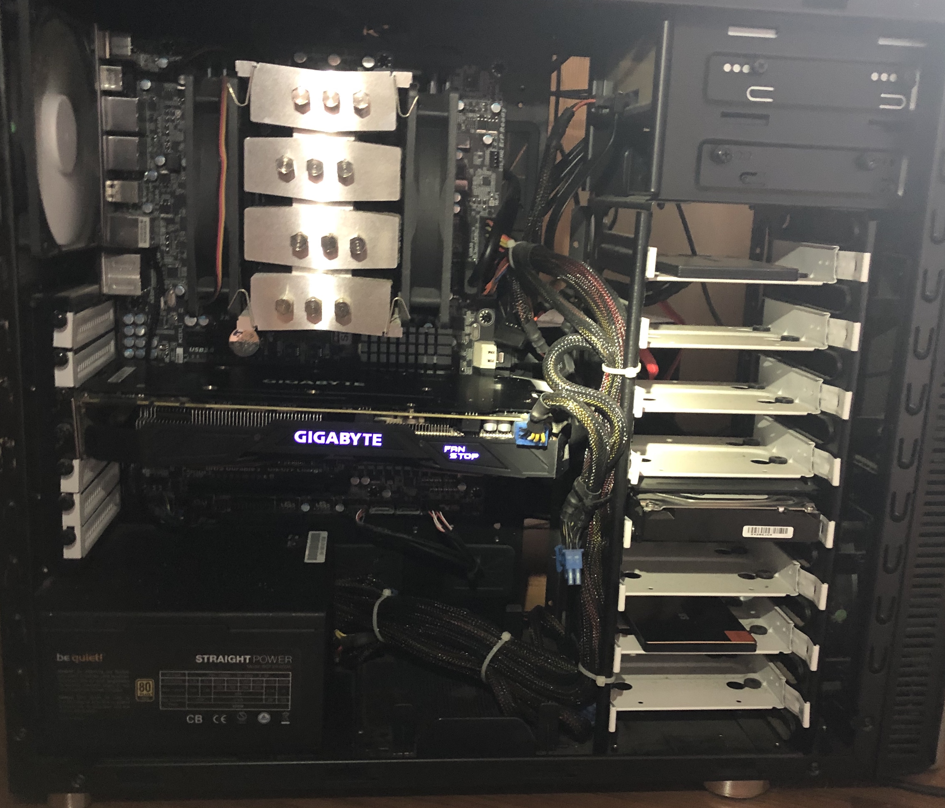

Ich bin nicht ganz sicher was du meinst und habe es mal fotografiert.
Aus meiner Sicht ist da nur ein Kabel mit einem Stecker in der Grafikkarte (siehe Foto).

Es sieht so aus als ob deine GTX1080 nur einen 8-Pin Anschluss hat, von daher passt alles.
Ich ging davon aus, dass sie mindestens einen 8-Pin UND einen 6-Pin Anschluss besitzt was rein von den Spezifikationen her die 20A Leitung EINES des am Netzteil ausgehenden Kabelstranges überlasten kann. Vor allem natürlich dann, wenn das Netzteil etwas älter ist und allgemein in der Leistungsfähigkeit über die Dauer leicht abnimmt weil es eben derart belastet wurde.
Ich weiß nicht wie ich es noch deutlicher beschreiben soll, hier aber mal die Kabelauflistung deines Netzteils, damit du es vielleicht besser verstehen kannst:
[Quelle:https://www.technic3d.com/review/netzteile/1488-netzteil-be-quiet-straight-power-bqt-e9-600w/2.htm]
Fest montierte Kabel:
  • Ein ATX/BTX Stecker (20+4 Pin)
  • Ein Kabel mit einem P8 (P4+P4) Stecker (EPS/ATX12V Mainboard)
  • Zwei Kabel mit je zwei 6+2-Pin PEG Stecker (Grafikkarte)
  • Ein Kabel mit vier 5-Pin Stecker (SATA)
  • Ein Kabel mit zwei 5-Pin Stecker (SATA), zwei 4-Pin 5.25“ Stecker(Laufwerke, HDD)
  • Ein Kabel mit zwei 5-Pin Stecker (SATA), zwei 4-Pin 5.25“ Stecker(Laufwerke, HDD) und einem 4-Pin 3.5“ Stecker (Laufwerke)
Ein Kabel ist mit 20A abgesichert was 240Watt entspricht. Das muss nicht immer reichen wenn beide Stecker verwendet werden. Daher war meine Empfehlung beide zu nutzen. Hat sich nun aber ja eh erledigt, du hast ja nur einen 8-Pin Anschluss an der Grafikkarte.

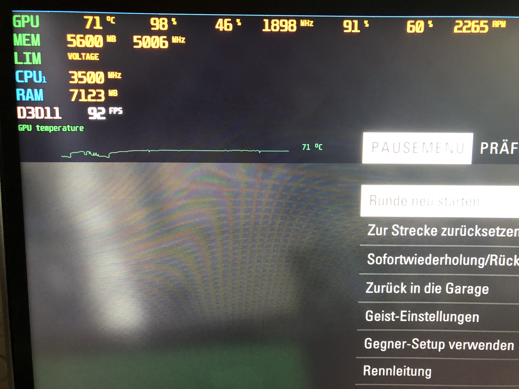

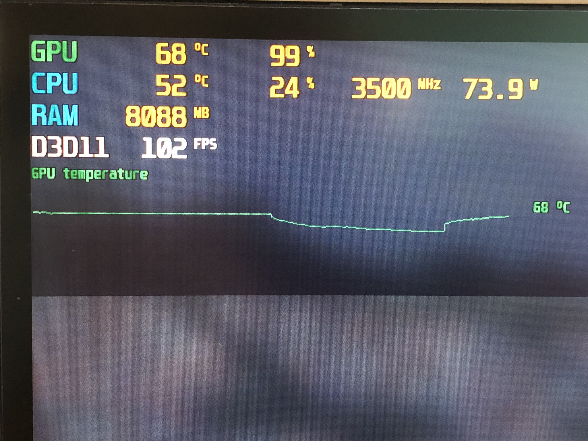

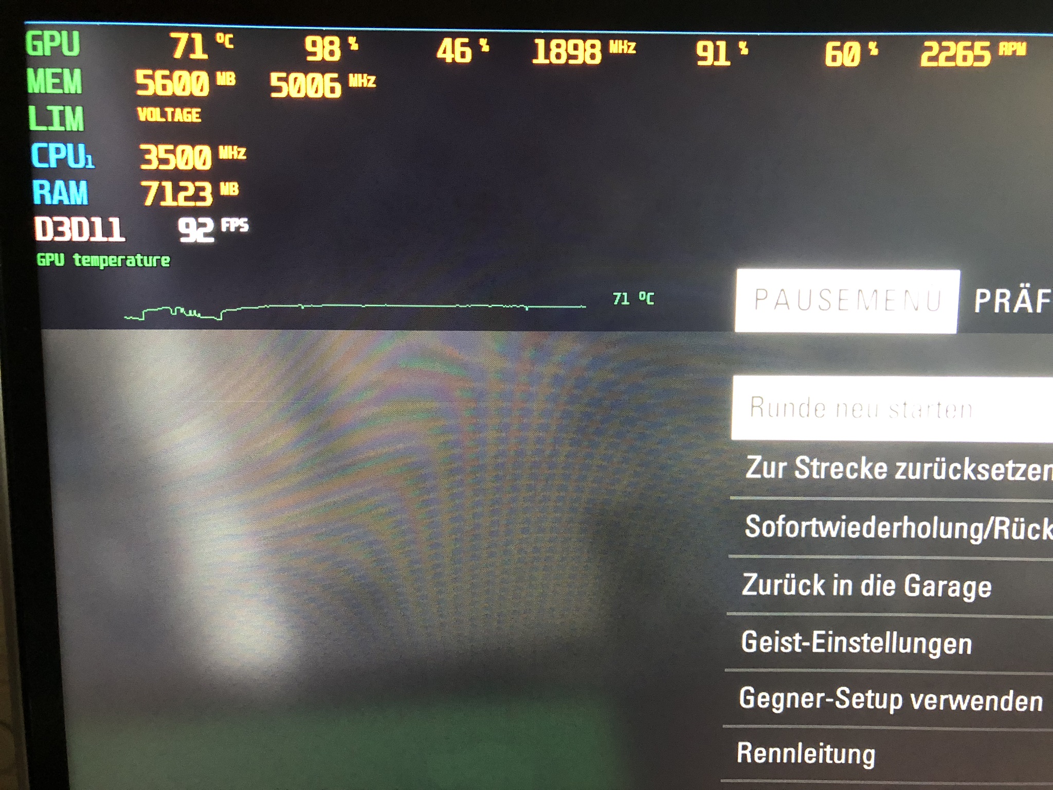

Der Screenshot ist nach einer Runde F1 2018 entstanden.
Ich kann mit den Werten leider noch nicht viel anfangen ;)
Sieht so aus als ob die CPU im Throttling landet.
Der 3930k sollte in der Basis 3,6 und mit Boost 3,9GHZ haben, bei dir sind es aber nur 3,5.
Lass dazu nochmal die CPU Temperatur anzeigen.
Soweit lief aber alles stabil? Irgendwelche Freezes oder Lags gehabt?

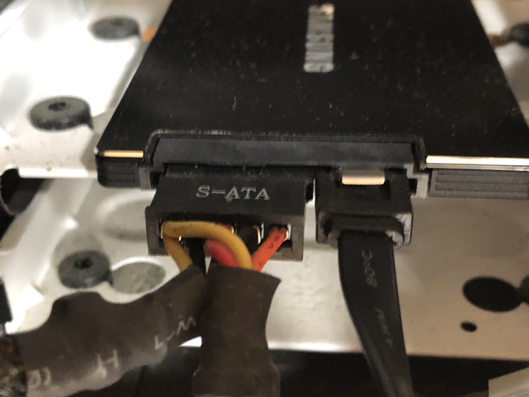

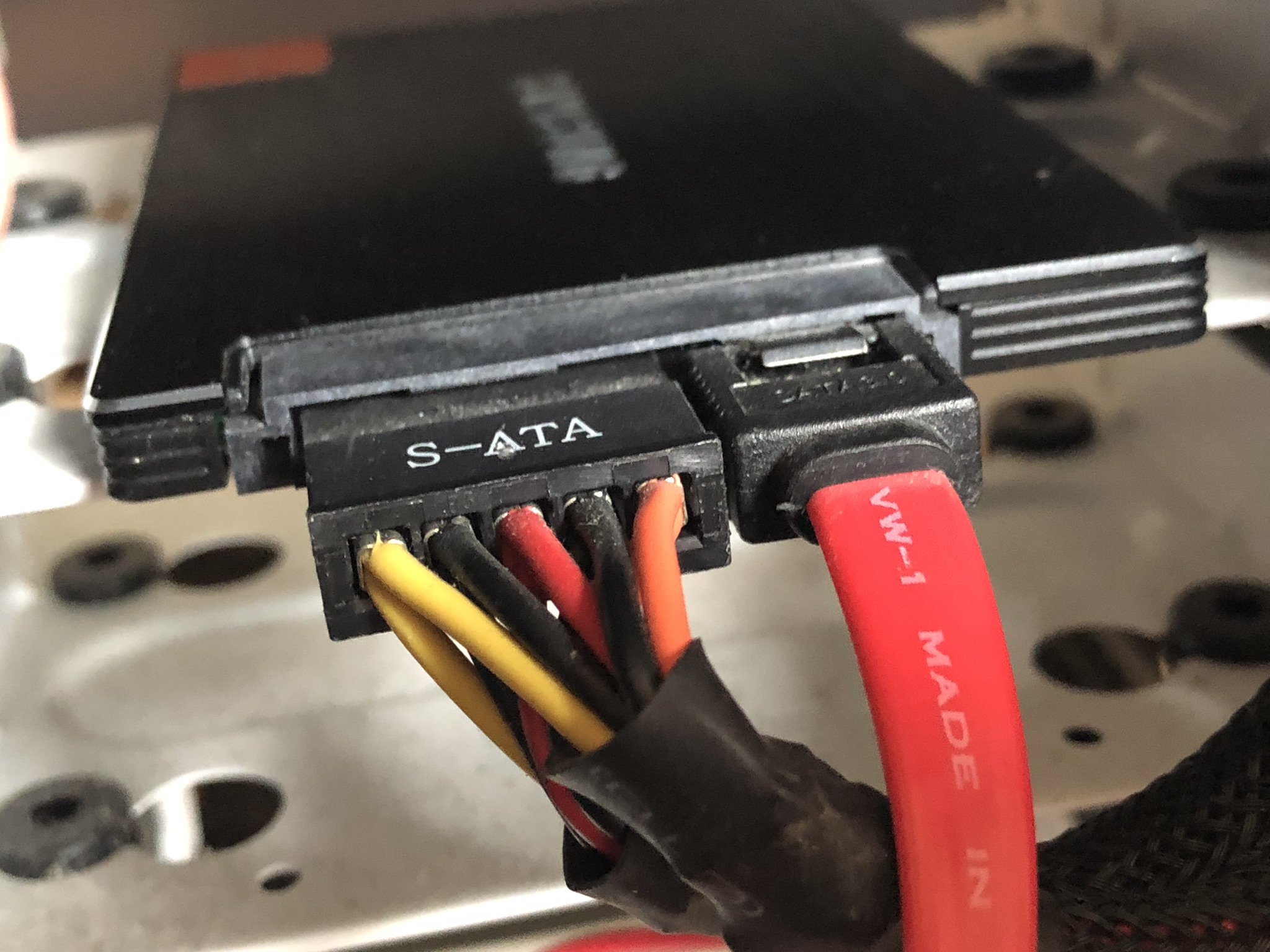

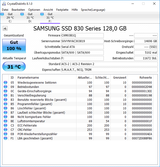

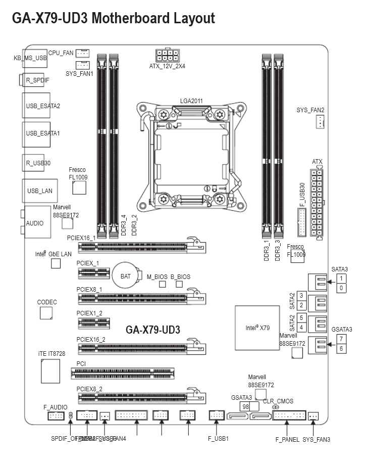

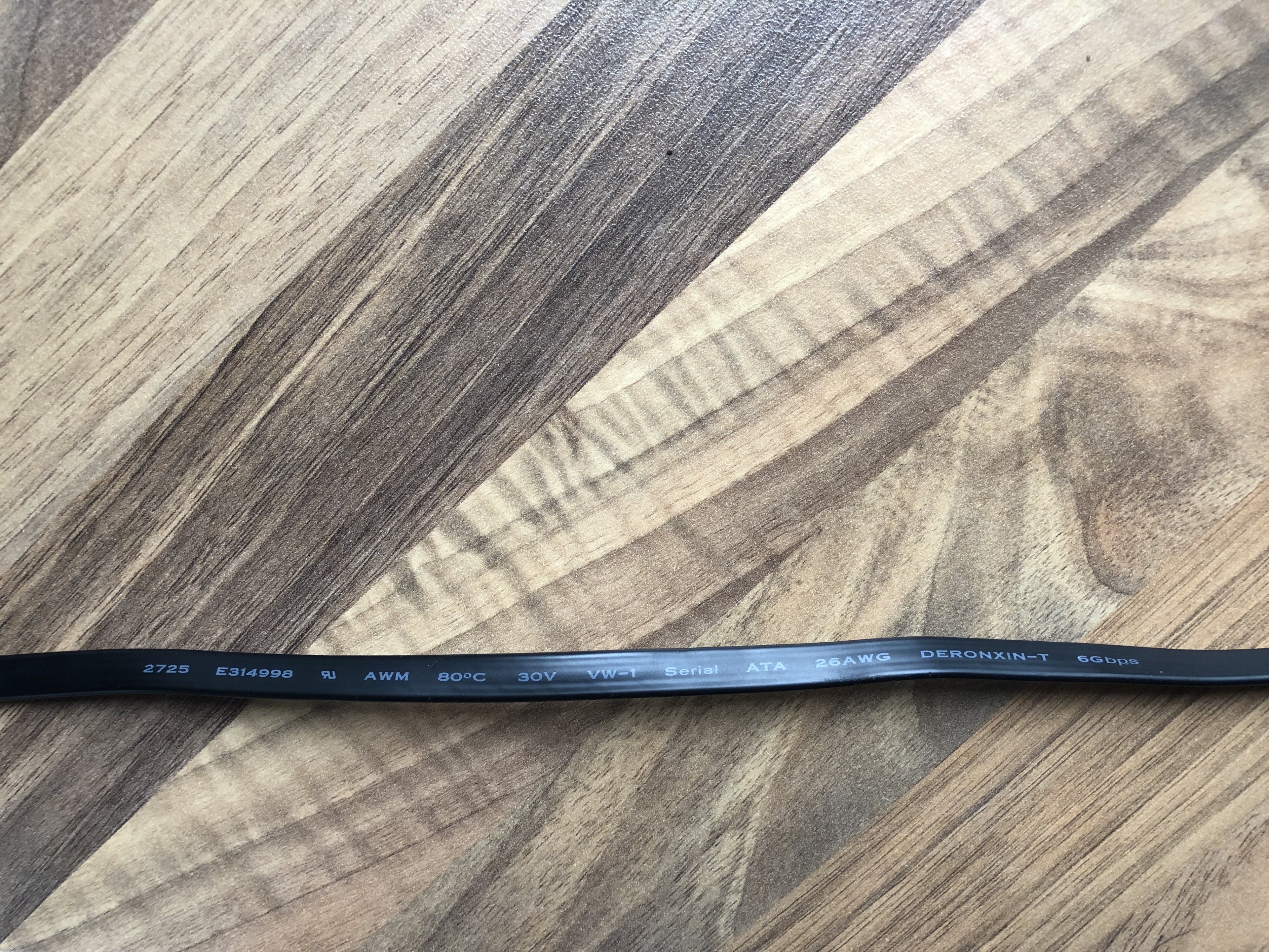

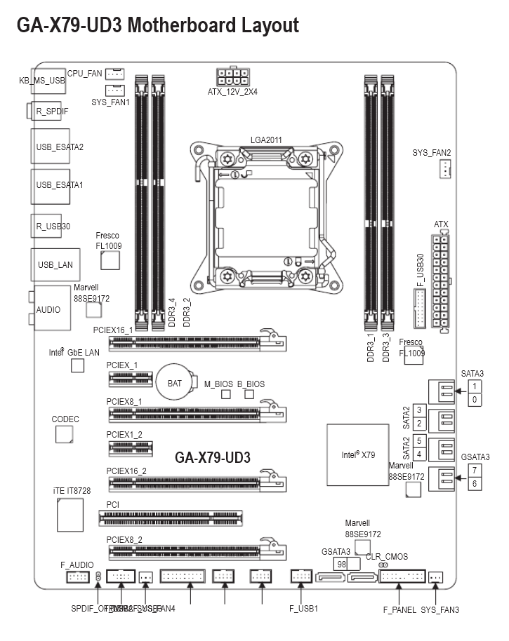

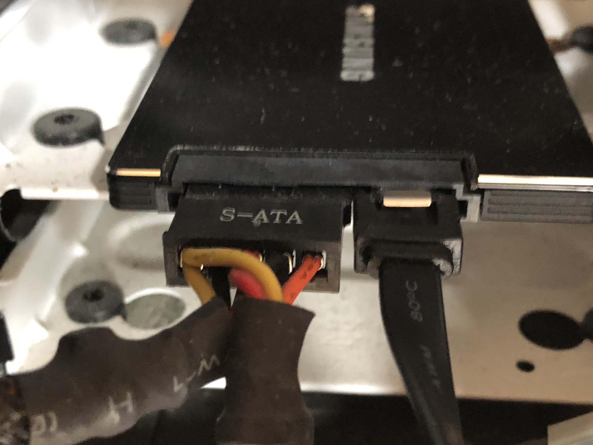

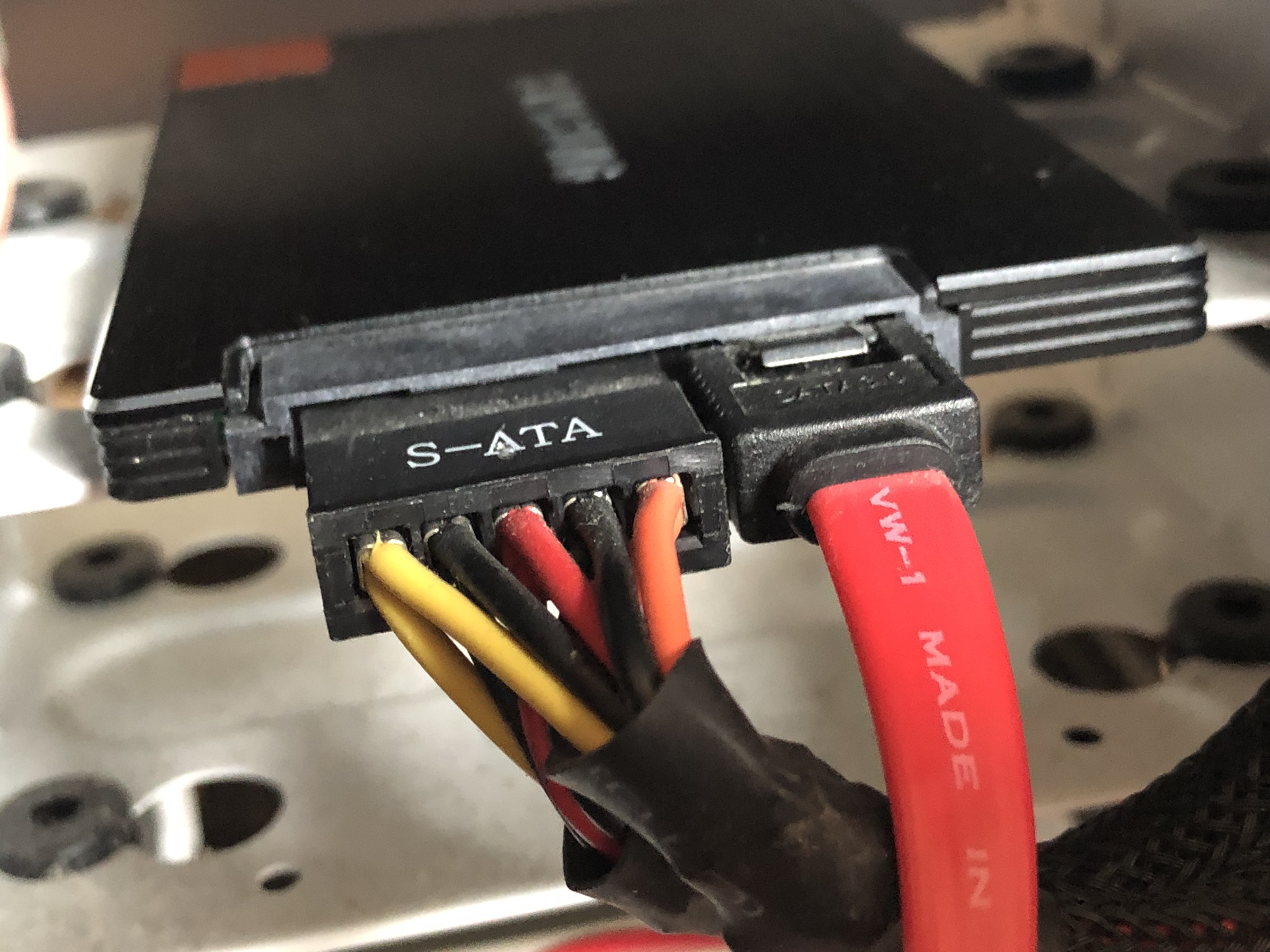

Ich habe mal Fotos angehängt, auf denen man die verwendeten SATA Kabel sieht.
Aus meiner Sicht sind jetzt beide SSD mit SATA 3 Kabel am SATA 3 Port des Mainboard angeschlossen.
Auf dem Belegungsplan des Mainbords sind unten rechts die SATA Ports zu sehen.
Die beiden äußeren sind die SATA 3. Am oberen Port habe ich eine SSD und die HDD, am unteren Port die zweite SSD.
Trotzdem ist der Test weiter schlecht
https://www.userbenchmark.com/UserRun/17242142
Die linken, größeren SATA-Kabel sind nur für die Stromzufuhr, nicht für die Datenübertragung, richtig?
Liegt es vielleicht an denen? Oder gibt es bei den SATA zur Stromversorgung kein SATA 3?

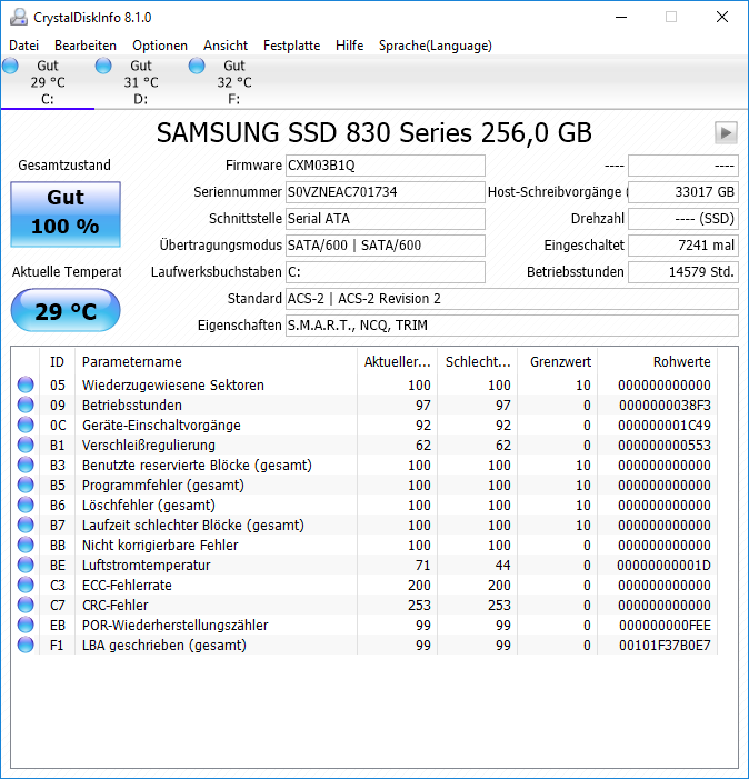

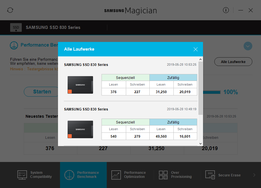

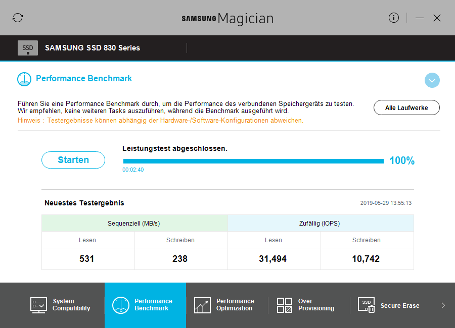

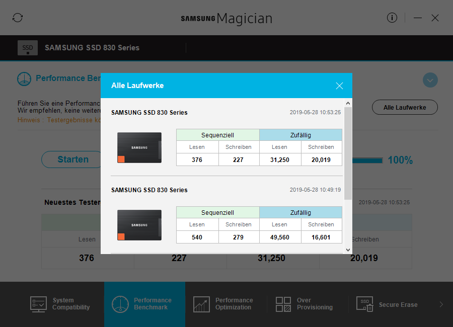

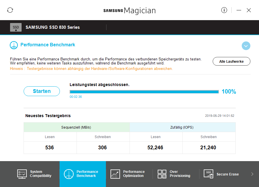

Eine Performance Benchmark mit dem Samsung Tool Magician hat bei den Sequenzillen Lese- und Schreibwerten Werte ergeben, die denen eines SATA 2 Anschlusses gleichkommen.
Zitat der SanDisk Seite:
Die SanDisk Extreme SSD unterstüzt die SATA 6 Gb / s Schnittstelle. Wenn sie an einen SATA 6 Gb / s Port angeschlossen wird, können sequentielle Lese- und Schreibgeschwindigkeits Raten von bis zu 550/520MB/s erreicht werden. Wenn das Laufwerk an einen SATA 3 Gb / s Port angeschlossen wird, kann sie sequentielle Lese- und Schreibgeschwindigkeits Raten von bis zu 285/275MB/s erreichen."

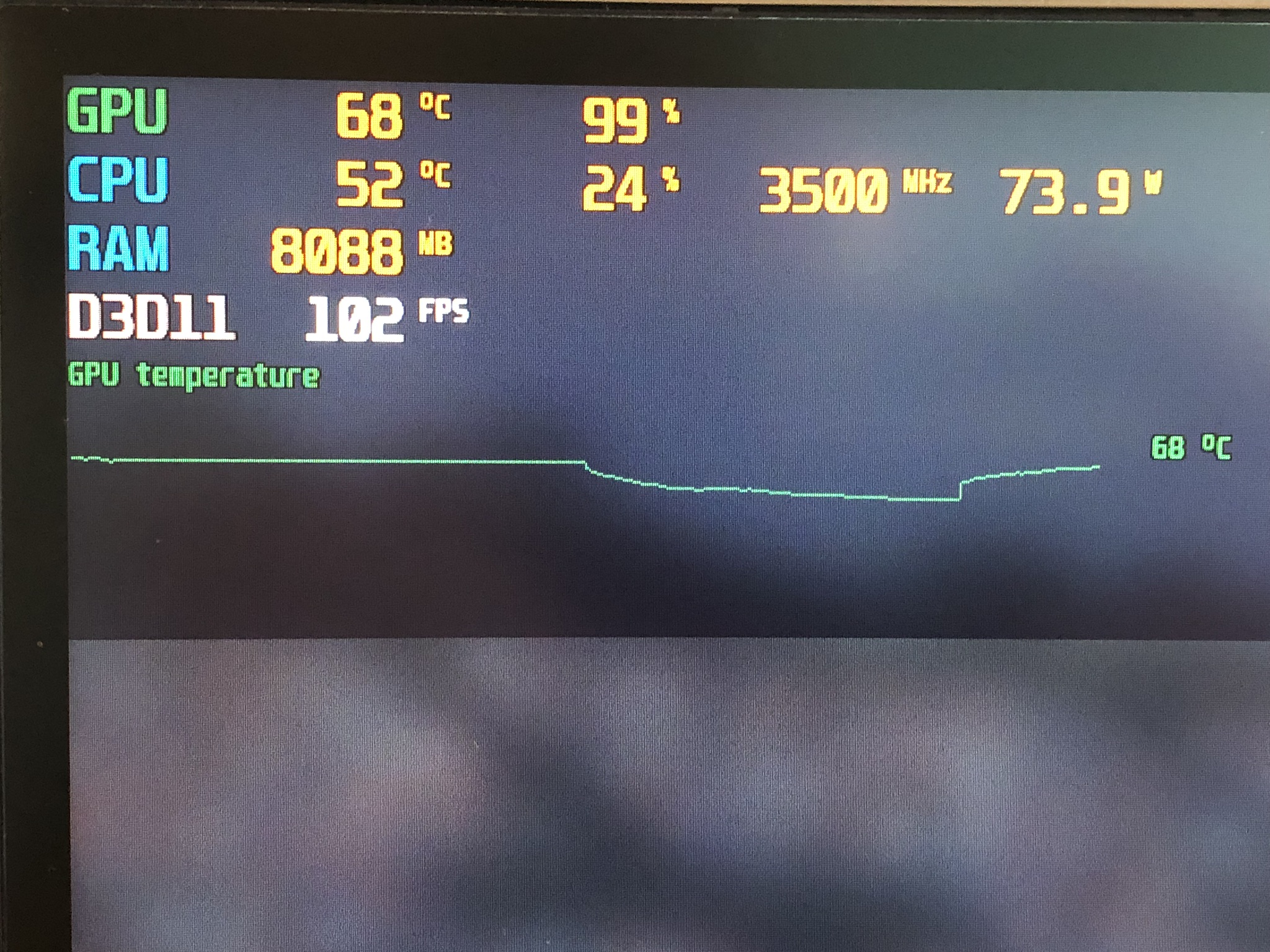

Hier nun auch die CPU Temperatur.
Kurze Freezes gibt es bei F1 2018 bei mir leider ab und zu mal.
Sehr ärgerlich, wenn man gerade durch eine Kurve fährt :hammer_alt:

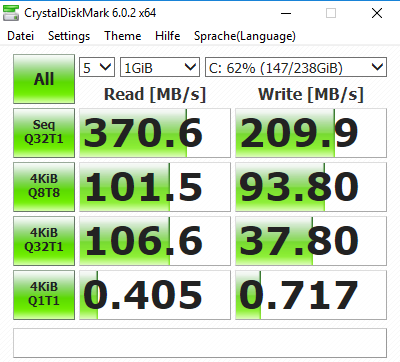

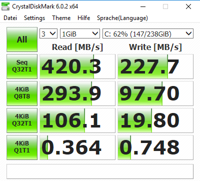

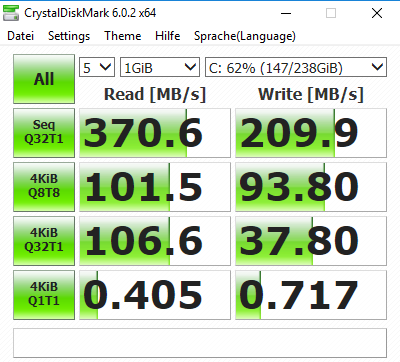

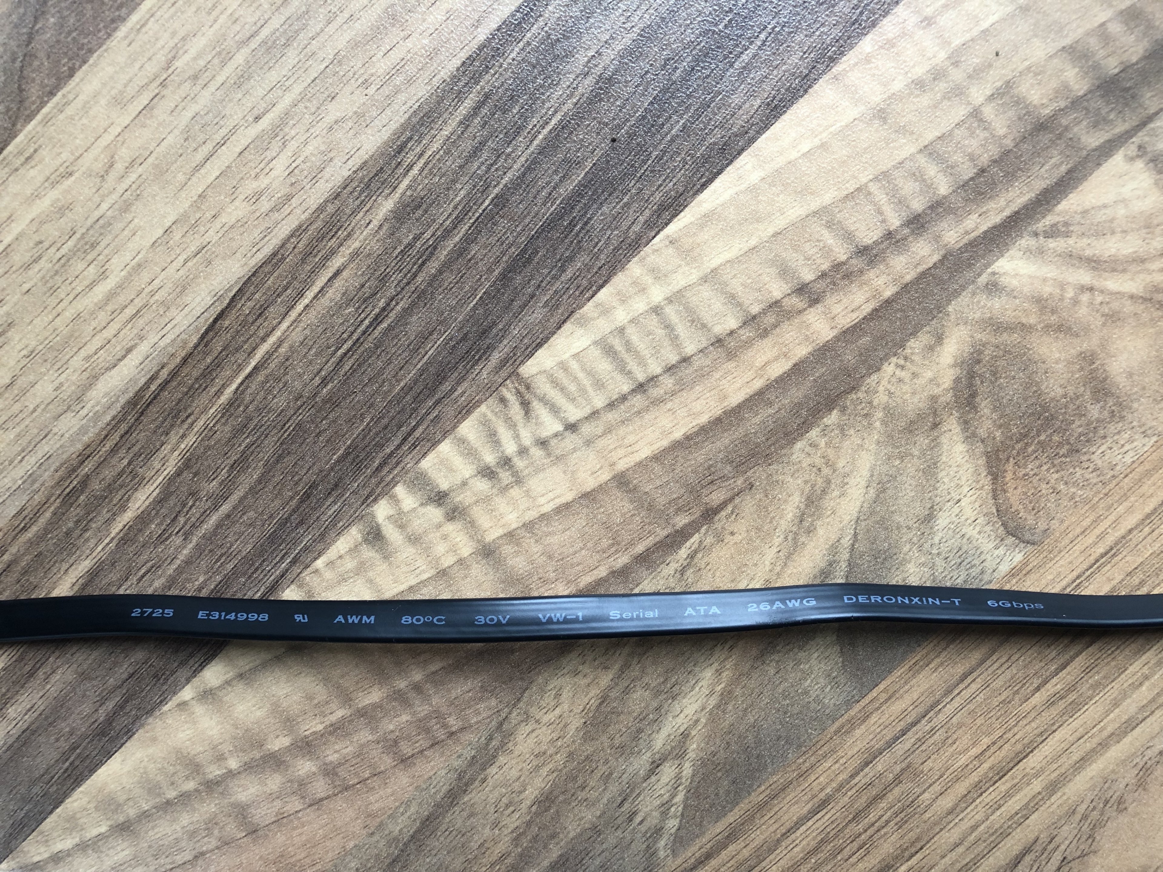

Nimm andere SATA-Kabel ... versuchsweise. Und damit man das ausschließen kann: lade Dir CrystalDiskMark herunter und starte damit einen Testlauf.
Zu der CPU: Alles im Rahmen, der Takt auch. Bin auf die falschen Angaben von userbenchmark reingefallen, der Baseclock ist 3,2Ghz und der Turbo 3,8 -> mit 3,5 liegst du also nicht außerhalb des Rahmens.
Die Temperaturen sehen auch vollkommen okay aus.
Bleibt noch zu klären warum die SSD's derart schlecht performen. Selbst auf SATA2 Ports sollte da erheblich mehr rauskommen als das was der userbenchmark gemessen hat - wird ja auch durch den Samsung Speedtest zum Teil bestätigt. Bitte nochmal dem Vorschlag von @rumpel01 nachkommen und einen Screenshot vom CDM nachreichen. Im gleichen Atemzug wäre auch ein Screenshot von CrystalDiskInfo interessant, bitte da das Fenster so weit aufziehen, dass alle Werte sichtbar sind.
Ich hoffe, die Screens sind aussagekräftig genug ...
Neue Kabel muss ich bei Azazon bestellen.
Sind aber morgen da, dann stecke ich um und teste mit neuen Kabeln.
Frage dazu: Es sind aber schon die kleinen SATA 3 Kabel gemeint?
Die großen SATA Stromkabel spielen hier keine Rolle?

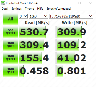

Der Austausch der Kabel hat nicht wirklich etwas verbessert.
https://www.amazon.de/KabelDirekt-7-Pin-SATA-Datenkabel-gewinkelt/dp/B01LFB7S6G/ref=sr_1_1?__mk_de_DE=%C3%85M%C3%85%C5%BD%C3%95%C3%91&keywords=KabelDirekt+-+3+x+7-Pin+SATA+3+Datenkabel+6+Gbit%2Fs+90%C2%B0+gewinkelt+30cm&qid=1559120692&s=gateway&sr=8-1
Die Ergebnisse über Userbenchmark sind weiter unterirdisch
https://www.userbenchmark.com/UserRun/17266328

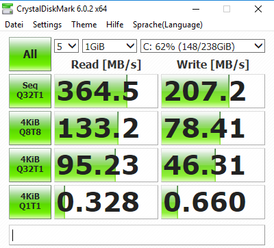

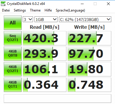

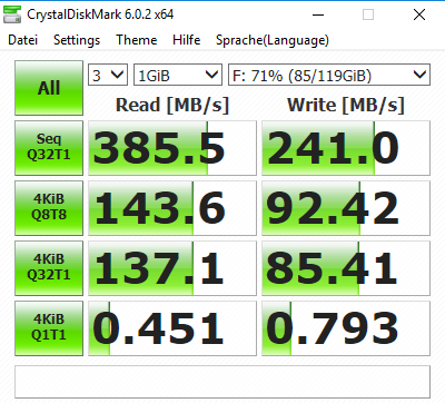

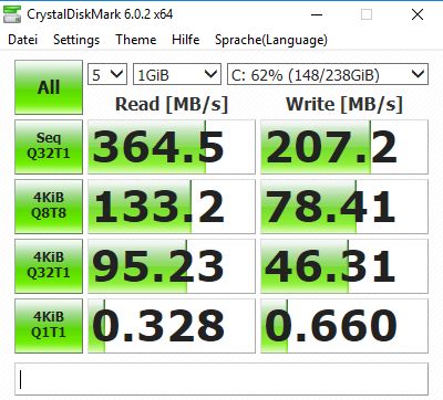

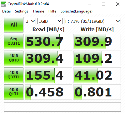

Auch CDM zeigt keine Verbesserungen durch die neuen Kabel

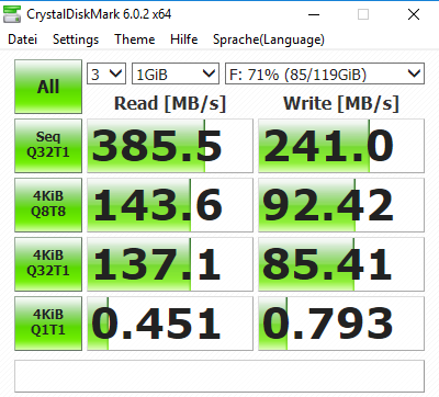

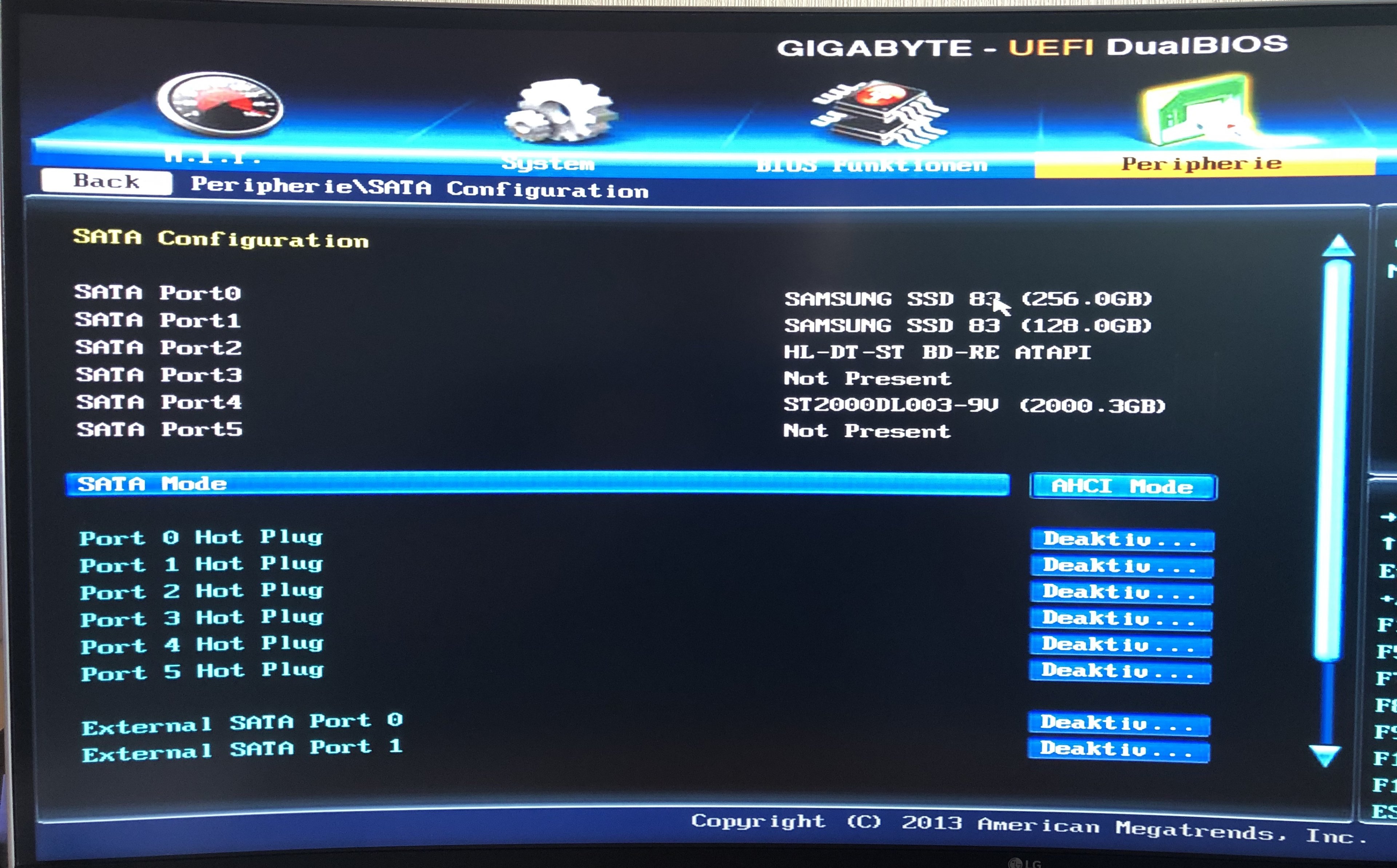

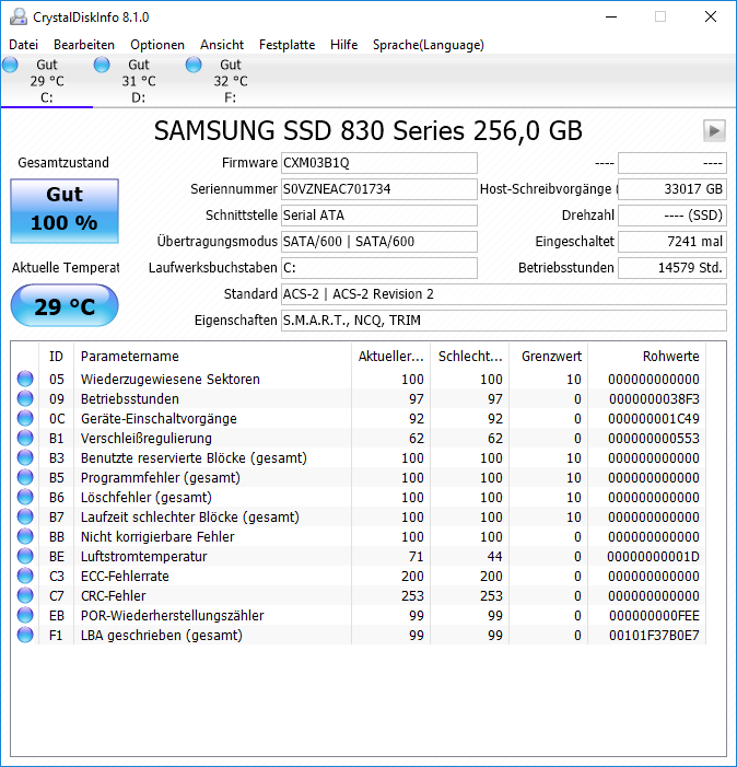

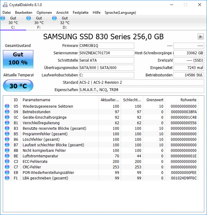

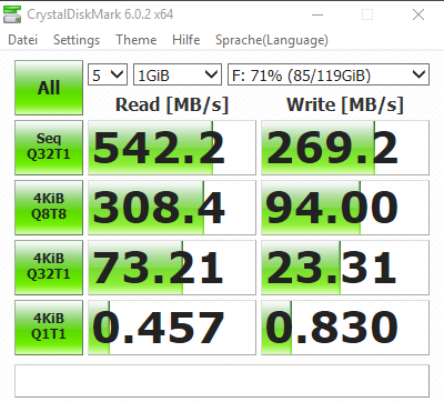

Ich habe mich noch mal intensiver mit den SSD beschäftigt.
Hatte eine oder sogar beide in den GSATA Ports stecken.

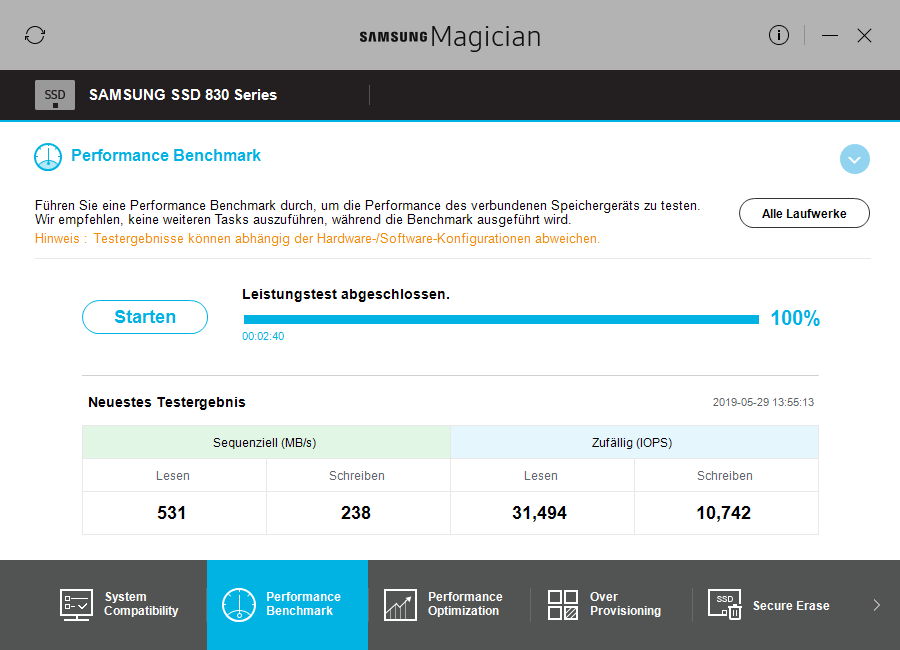

Beide stecken jetzt in den SATA Ports. CrystalDiskMark Ergebnisse sehen auf jeden Fall schon mal besser aus.

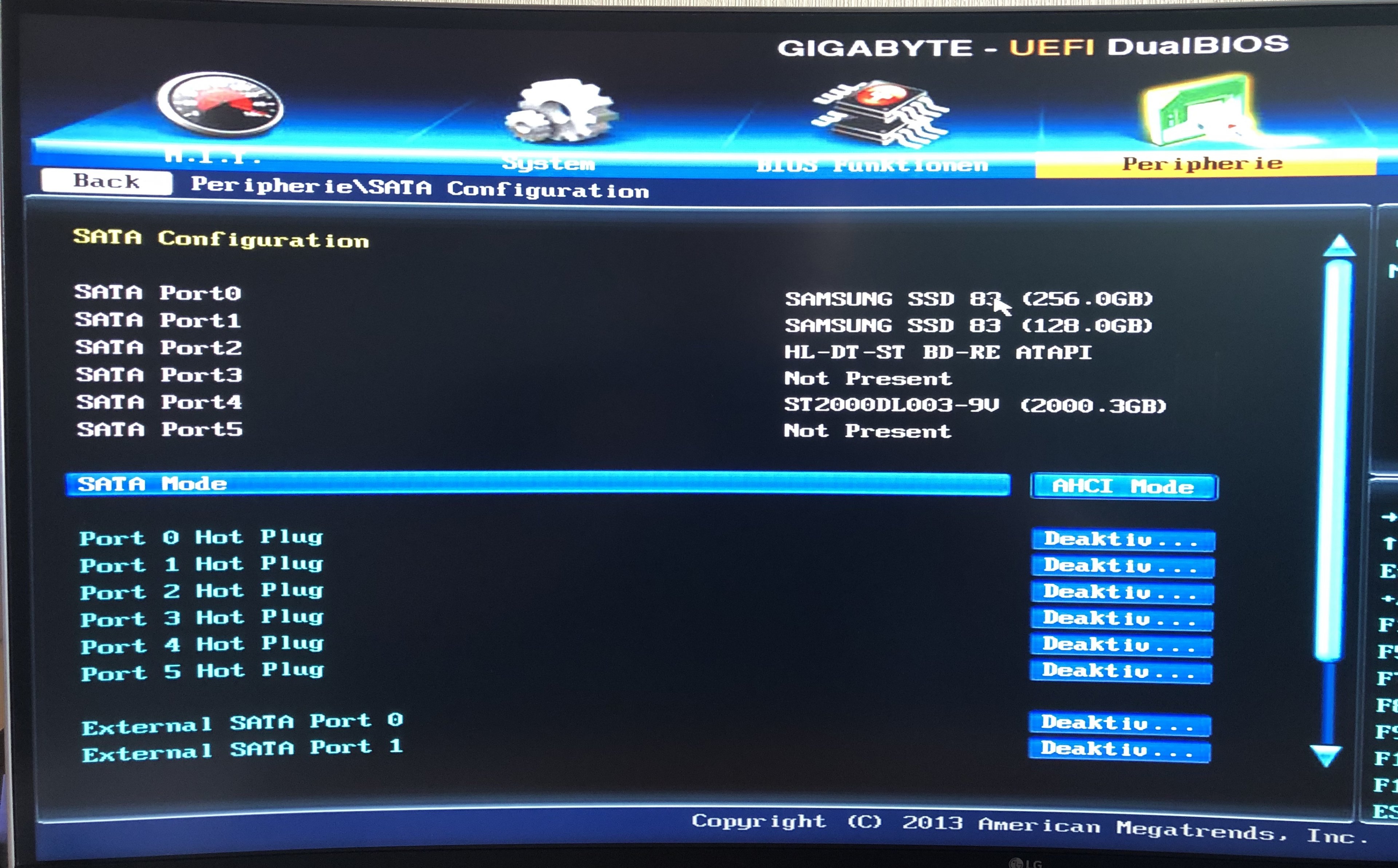

Im BIOS Foto sind "Hot Plug" für die jeweiligen Ports aktivierbar.
Welche Rolle spielen diese Hot Plugs?
Laut Userbenchmark sind die Werte aber immer noch furchtbar.
https://www.userbenchmark.com/UserRun/17268721
So langsam glaube ich aber eher, dass Userbenchmark "terrible" ist und falsche Werte misst!?!?

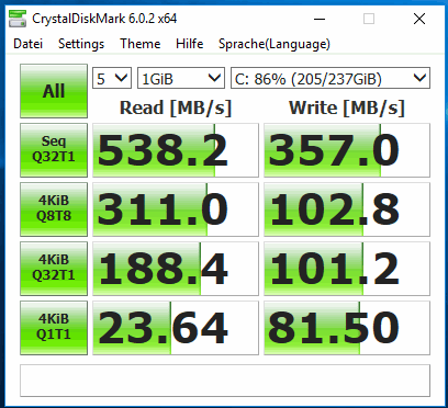

Die 1-Queue-Ergebnisse sind immer noch unterirdisch - das ist HDD-Niveau.
Bei meiner Samsung 830 sieht das so aus, trotz ebenfalls "alter" CPU (i7-4770) und aktiven Spectre/Meltdown-Patches:
786882
Vielleicht klinkt sich da irgendeine Software in die Schreib-/Lesezugriffe ein, die Gedenkpausen verursacht.
Hast Du eine leere HDD, um ein Test-Windows frisch zu installieren ?
