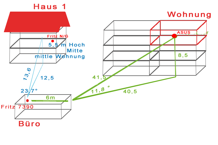

Hallo Leute,
Bezug nehmend auf folgende Grafik, hätte ich folgende Frage zum WLAN-Netz:
Der Asus ist derzeit im Repeater-Modus mit folgenden Daten:
- Signalstärke zur Fritzbox: Nur 1 Balken
- Datenrate laut Fritzbox: 108MBit
- Download vom Internet: Ca. 650KB/s
- Daten in den internen Speicher der Fritzbox schieben: Nur 12KB/s
Die Antennen der Asus wurden per 3x 2m Aircell5 Kabel nach außen gelegt. Nun überlege ich mir, ob ich eventuell 3 Richtantennen nehme oder per DD-WRT die Sendeleistung erhöhe. Davor aber noch folgende Frage, bzw. Annahme:
Bringt es überhaupt etwas, wenn man nur auf einer Seite die Verbindung (ASUS) verbessert (per Richtantennen), aber die Gegenstelle (Fritzbox) den anderen nicht sieht. Oder ist dies bei WLAN so, dass die Verbindung bzw. die Schnittstelle in der Mitte der Strecke ist? Sprich, Gesamtstrecke ist wie in der Grafik ca. 45m. Fritzbox schafft das Senden und Empfangen bis 25m und der Asus etwa 25m. An den Überlappungen findet die Übertragung statt. Erhöht man auf einer Seite die Sendeleistung, dann gibt es eine größere Überlappung. Liege ich da mit der Annahme richtig?
Wenn ich jedoch mit der Annahme richtig liegen würde, dann könnten ja zwei WLAN-Antennen problemlos um eine Ecke kommunizieren, ohne sich Gegenseitig zu sehen.
Schnittstelle A muss bis B übertragen und auch andersrum.
Es muss immer die ganze Strecke abgedeckt werden ! Es kann rein physikalisch und logisch kein Datenaustausch auf halber Strecke stattfinden !
Wenn die Gegenstelle 45m weit weg ist, dann muss 45m weit gesendet werden.

Wände sind so gut wie keine dazwischen. Die 5GhZ Antennen des Asus sind außen am Haus. Die habe ich vom Fenster herausgeführt. Die Versorgung der Wohnung macht der Asus mit den drei internen 2.4GHz Antennen. Und beim Büro handelt es sich um einen kleinen Gartenhaus oder Schuppen. Außenwand ca. 8cm dick. Nur eine Außenwand vorhanden, da keine Innenräume vorhanden. So gut wie freie Sicht. Ein Tannenbaum verdeckt teilweise noch das Büro, bzw. den Schuppen.
Komisch finde ich, dass ich vom Internet bis zu 650KB/s herunterladen (6000er DSL), aber nur mit 12KB/s in den internen Speicher der Fritzbox Daten ablegen kann.
