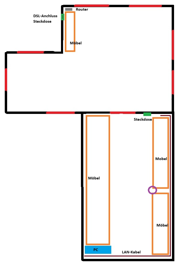

Hallo zusammen, ich habe momentan DSL 100 und verbinde den Router mit meinen PC mit DLAN. Die Verbindung ist stabil, vernünftiger Ping, die DL-Geschwindigkeit ist liegt aber, je nach "tagesform" zwischen 35 und 70 Mbps. Demnächst bekomme ich aber VDSL 250, und da soll DLAN noch schlechter bis gar nicht funktionieren. Die örtlichen Gegebnheiten habe ich in dem Bild dargestellt (ist eine Mietwohnung. An den grünen Steckdosen sind die DLAN-Adapter dran, rot sind die Türen, der Boden ist gefliest mit gefliesten Wandleisten) Die Wände sind richtig dick >27cm und aus Beton oder Stahlbeton, es ist eine Mietwohnung.
Jetzt die Frage: wenn DLAN dann gar nicht vernünftig läuft, soll ich an der Stelle, wo der Lila-Kreis ist eine WLAN-Antenne hinstellen (da müsse aber 6m Kabel dran, also mit Verlängerung) oder in der Steckdose einen WLAN-Repeater den ich dann mit meinem PC per LAN-Kabel verbinden würde?
Antenne hätte mehr oder weniger direkten "Blick" auf den Router (Fritz!Box 7530 AX), der Kabel müsste verlängert werden. Der Repeater wäre wiederum noch hinter der Wand. Was wäre, nach Eurer Erfahrung, die stabiläre Lösung.
Kabel direkt legen ist in der nächsten Zeit leider gar kein Thema, die Vorschläge bringen also nicht.
Telekom MagentaZuhause

warum nicht .. rechts hinter den Möbeln lang, durch die Tür und im Uhrzeigersinn an den Raumwänden unten lang.
Ich würden Repeater an die Steckdose stecken.

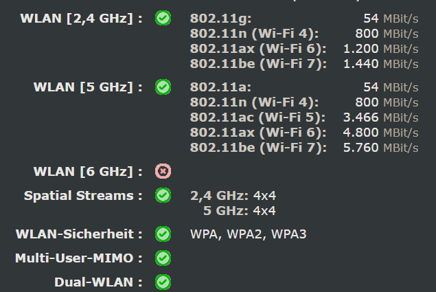

Würde ich in Rente schicken .. und gegen eine 7690 tauschen (bsp. von routermiete.de) und dann auch oben auf die Möbel stellen. Aktuell scheinst die ja zwischen Möbel und Wand zu haben. Holz schluckt WLAN.
Mit einer 7690 als Master, kannst du richtig was anfangen.

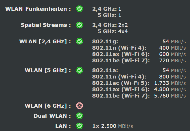

Abhängig davon, was du machst (ich gehe mal von Gaming aus) ... würde ich ihr einen Fritz!Repeater 6000 in deinem Zimmer als Partner geben. Es hängt aber davon ab, wie gut das WLAN durch deine Wand kommt - aber es können mehr als die 1 Gbit/s drin sein - daher der 6000er weil er nen 2,5G LAN Anschluss hat.
Er nutzt zudem ein eigenes 5GHz Modul zur Fritz!Box hin, kann also den Rest schön allein versorgen.
Ist der Punkt mit dem 2,5G Lan für dich nicht so wichtig .. geht natürlich auch einfach nen 3000AX oder wenn es noch günstiger werden müsste. So ein FRITZ!Repeater 2700 - den kannst du auch direkt an die Steckdose stecken und musst nichts weiter tauschen.
Ihm fehlt halt "nur" das extra Funkmodul für die Verbindung zur Fritz!Box. Was die Latenz ein wenig erhöhen kann.

Ich würde ein flaches LAN-Kabel verlegen. Du brauchst nicht bohren, die gehen problemlos unter den Türrahmen durch und da du den großen Vorteil hast, dass alles gefliest ist, kannst du die Kabel ja mit eine keinen Kanelkanal verstecken. Ja sieht nicht perfekt aus, aber gut.

Der Router ist ja quasi im Nebenraum/Flur, das sollte mit WLAN auch ohne Repeater gehen wenn man die Geräte entsprechend aufstellt. Ich würde den Router auf das Möbelteil stellen, keinesfalls in einer Nische zwischen Wand und Möbel auf Fußleistenhöhe. Eine externe Antenne für den PC in der Ecke entsprechend ausgerichtet wäre sinnvoll - es gibt auch Tischantennen, die Du auf die lange Möbelreihe neben dem PC stellen könntest oder alternativ einen AP am Anfang der Möbelreihe und den PC damit mit einem dahinter verlegten Netzwerkkabel mit dem AP zu verbinden.

Letzteres erscheint mir sinnvoller wegen der kürzeren Distanz zum Router.

Danke schon Mal für die vielen Antworten. Kabel überputz sieht uns einfach zu " doof" aus. Flur ist auch relativ frisch renoviert, Unterputz geht also (noch) nicht. Die Magic2 habe ich auch noch im Blick, meine jetzige sind schon "uralt". Wenn es soweit Anfang Februar ist, werde ich Mal testen und berichten

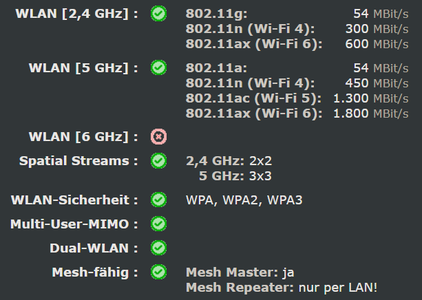

Ideal wäre z.b. ein 3000AX.
Günstigste möglichkeit wäre eine Fritzbox 7520. Die sollten jeweils so positioniert werden, dass sie zur 7530AX per 5GHz WLAN verbinden können. Deswegen flexibel mit dem Standort bleiben.
Tipps mit einem teureren Router sind Unsinn, die bringen auch nicht mehr Reichweite.
Und ja, falls möglich dann den PC per Kabel mit dem neuen WLAN Node verbinden.

Bin auch nicht so der WLAN-Fan, aber vielleicht stelle ich einen Repeater dort, wo ich die Antenne angedacht habe, im Blick des Routers, und verbinde ich dann mt dem LAN-Kabel mit dem PC. Die verlängerte Antenne wäre natürlich die günstigste und einfachste Lösung, ist anscheinend aber nicht so überzeugend.
