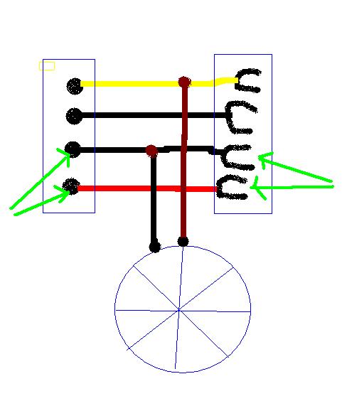

Um den Luefter herunterzudrosseln, waere ein Widerstand das richtige. Muesstest also einen Widerstand einloeten.
du nimmst deinen Lüfter, machst am stecker den Pin an dem das Schwarte Kabel hängt herraus und machst es an den 4. Pin welcher bissher frei (rot) ist.
Die Pins sind mittels Federkontakten verriegelt.
Links und rechts.
diese müssen eingedrückt werden dann kann man den Pin entfernen.

4pol. Laufwerksstecker am lüfter vorhanden?
wenn du den Laufwerksstecker falsch herum einsteckst, (geht mit ein bisschen gewalt) dann hast du deine 5Volt.
Wenn der Stecker auch eine Buchse hat, diese Unkenntlich machen damit dort nichts eingesteckt wird.
