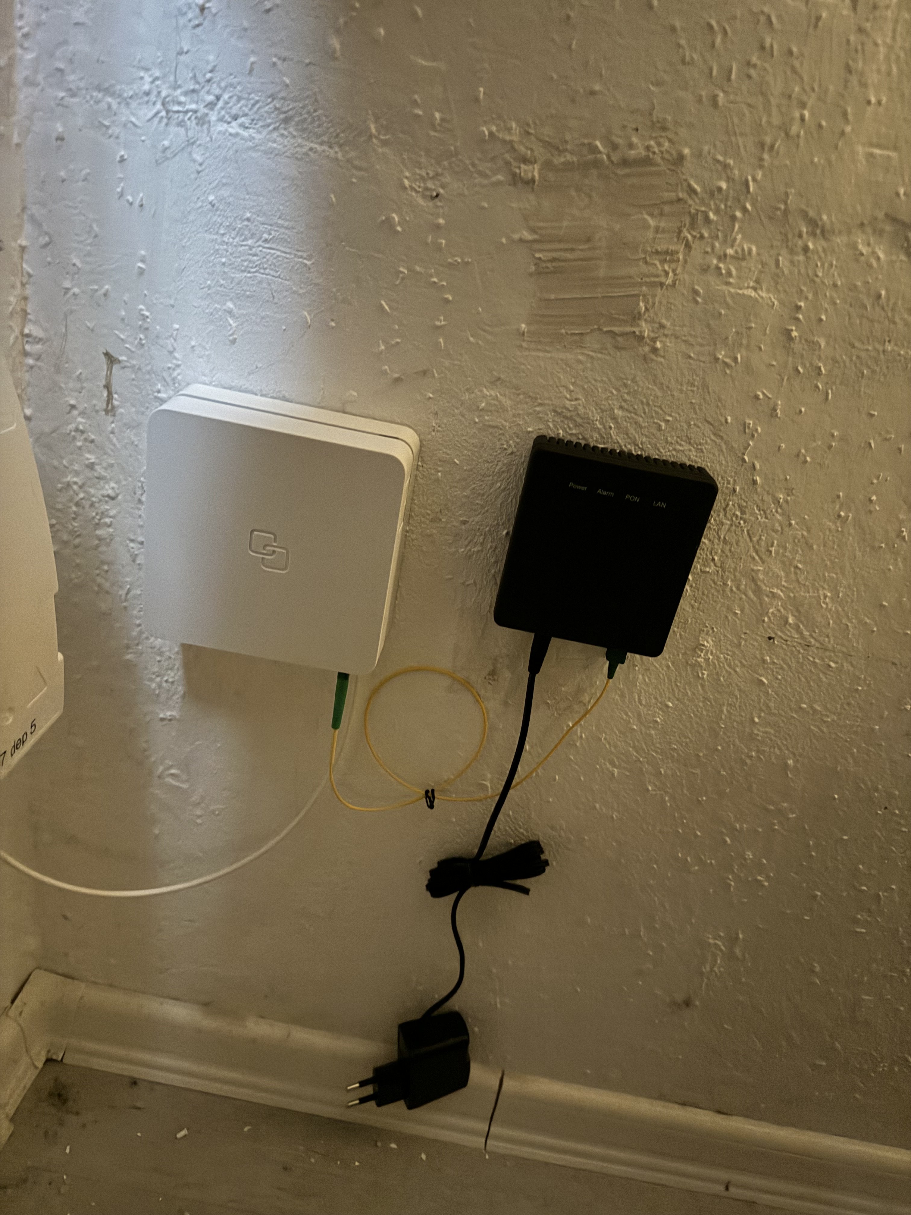

Es ist ein TA von Deutsche Glasfaser ( genaue Bezeichnung weiß ich jetzt nicht, der hängt bei der Schwester im Haus, da komme ich erst nächste Woche hin ).
Überbrückt werden müßten 20m.
momentan sieht es so aus.. nicht wundern Schalttermin soll erst nächste Woche sein, deshalb ist das Netzteil noch nicht in der Steckdose.. es geht praktisch um das gelbe Kabel, was ich entsprechend der Länge austauschen möchte

20m sind nicht mal erwähnenswert..., geschweige denn messbar.

bei 50m hätte ich das hier genannt, bei 20m liegt hier das hier. Bei <14€ würde ich mir jetzt keine Gedanken über evtl. Reparaturen machen...

@Mickey Mouse Das erste ist aber ein SC/APC. Das zweite ist mit LC/APC richtig, das braucht er. Mit Reparatur war auch der Ärger gemeint und nicht der geldliche Aufwand. Also immer gut im Kunststoffkanal verlegt und darauf achten nicht zu quetschen.
