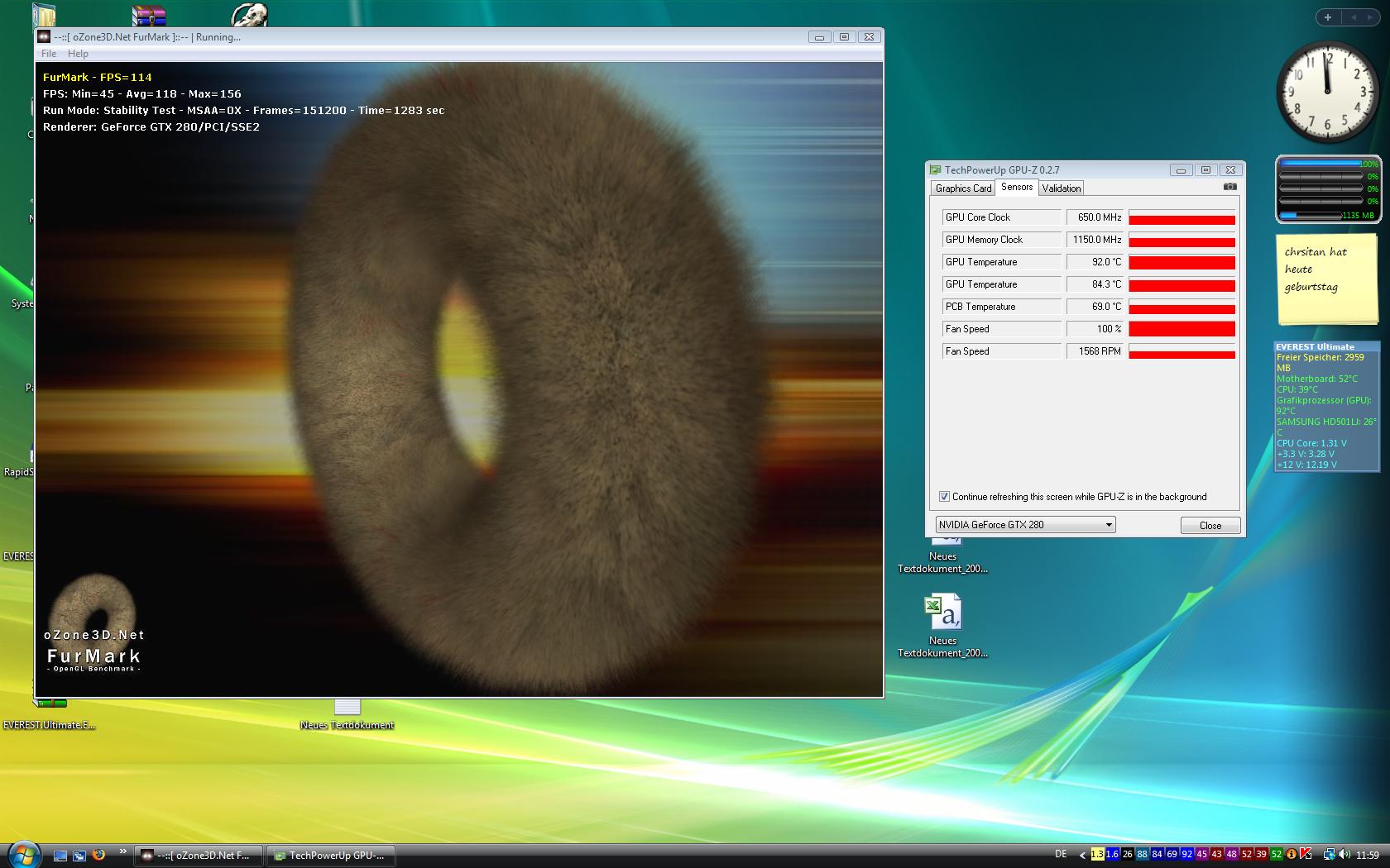

Ich habe jetzt 25 Min FurMark durchlaufen lassen und habe folgende Temperaturen siehe anhang:
Sind die OK?
Lüfter lief auf 100%
Einstellung war 1280*1024
MSAA aus
die temperatur ist in ordnung ,84grad .die 100 grad grenze wird nicht erreicht.bei 105 grad taktet die karte zurück (throtteld).
Mh die Temperaturen liegen doch bei 92 C.
Sind sie Trotzdem ok?
solange die karte weder thottelt, grafikfehler produziert oder abstürzt sind die temperaturen okey ohne sie überhaupt in absoluten zahlen kennen zu müssen.
