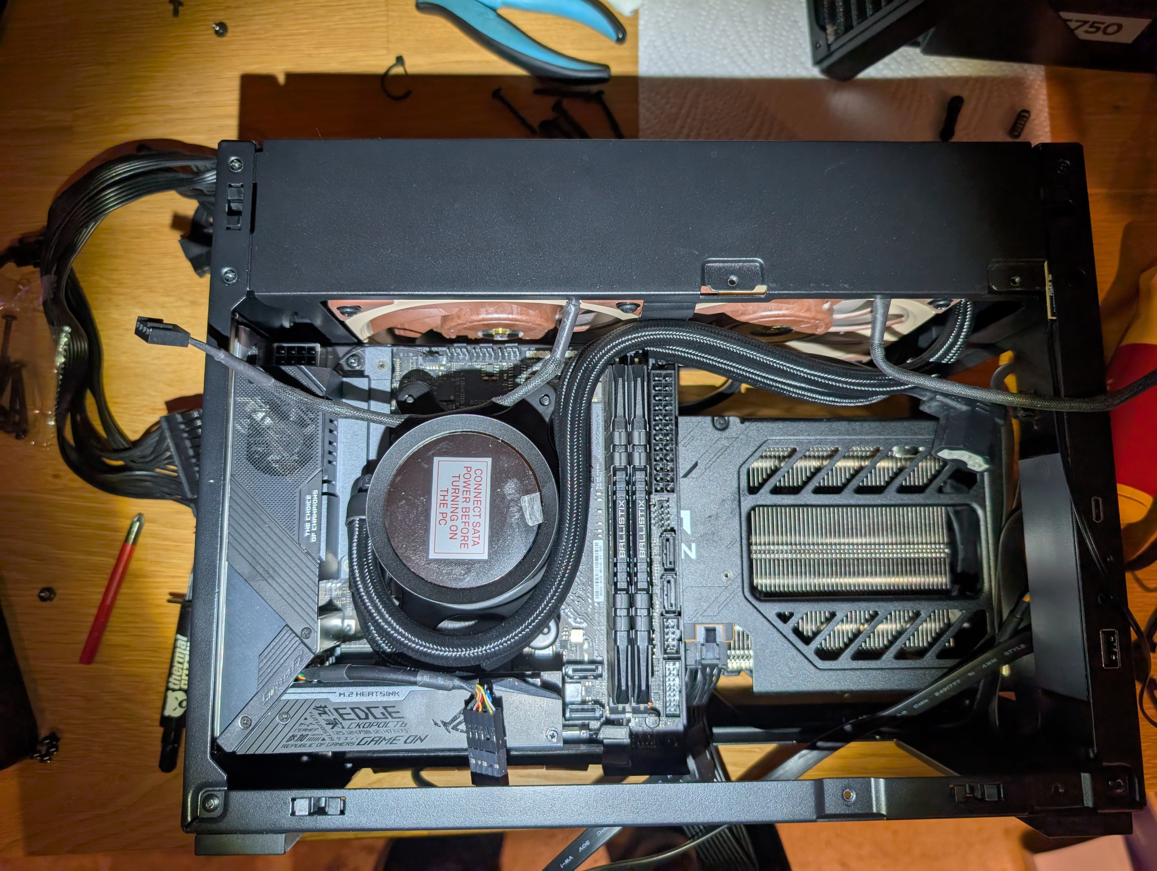

Hi,

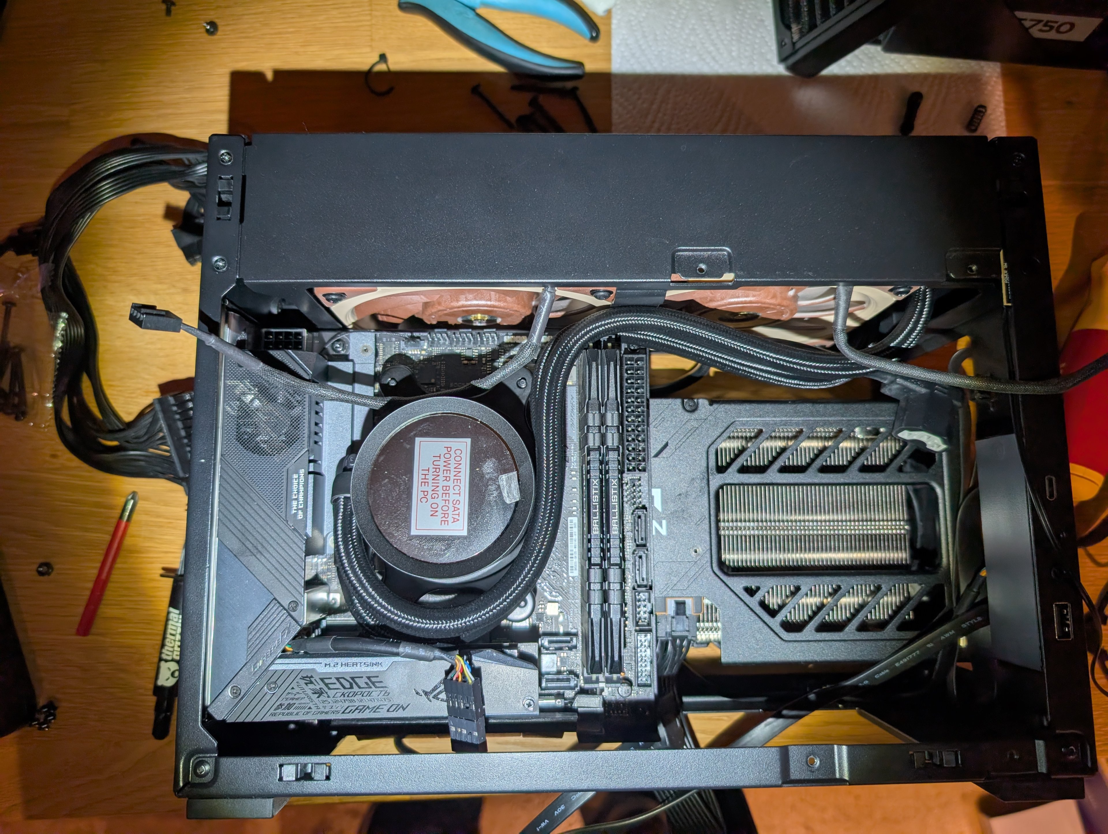

ich habe die Tage meinen Rechner im DAN A4 H2O umgebaut:
Status Quo ist jetzt die NZXT Kraken 240 (2023) mit zwei Noctua NF-A12x25 PWM.
Bei der NZXT ist die Pumpe nicht vom Mainboard gesteuert und die Lüfter hängen auch nicht am Board,
sondern in der Pumpeneinheit ist eine eigene Steuerung, die lediglich ein Tacho Signal an das Mainboard gibt.
Power kommt von einem SATA Kabel und die Lüfter am Radiator sind auch an der Pumpeneinheit angeschlossen.
Ich habe das Tacho Signal an den "AIO Pump" Anschluß des Mainboards gesteckt (möglicherweise wäre CPU Fan sinnvoller gewesen?)
Es gibt von der NZXT AIO eine eigene Software, die mir auf Linux allerdings herzlich wenig bringt.
Was jedoch geht ist "Coolercontrol", womit ich eigene Kurven einstellen kann und in Abhängigkeit von beliebigen Temperaturen regeln kann.
Ich kann sowohl alle möglichen CPU Temperaturen, als auch die Wassertemperatur der NZXT auslesen.
Ebenso kann ich sowohl die Drehzahl der Pumpe, als auch der Lüfter, die an der NZXT hängen ansteuern.
Da ich wenig Erfahrung mit Wasserkühlung habe, frage ich mal in die Runde. Bei einem Luftkühler, stelle ich in einem normalen Temperaturbereich einen Wert ein, bei dem Lüfter leise sind und sobald hohe Temperaturen (75-80°C aufwärts) erreicht werden, wird die Drehzahl dann Stückchenweise erhöht bis zur maximalen Drehzahl.
Ich habe jetzt das System getestet und nach einiger Zeit wird die Wassertemperatur (sieht man am Display) bis zu 40°C im Idle warm.
Ich denke nicht, dass das Sinn und Zweck der Sache ist. Ich bin immer davon ausgegangen, dass die Pumpe gar nicht geregelt wird und nur volle Drehzahl Wasser wegbringt und nur die Lüfter am Radiator geregelt werden. Diese werden dann auf die CPU Temperatur geregelt, da man in der Regel die Wassertemperatur bei einer AIO gar nicht kennt.
Jetzt habe ich aber die Information und könnte viel mehr einstellen.
Was sind denn sinnvolle Regelungen und Grenzwerte (bei der Pumpe und beim Wasser)?

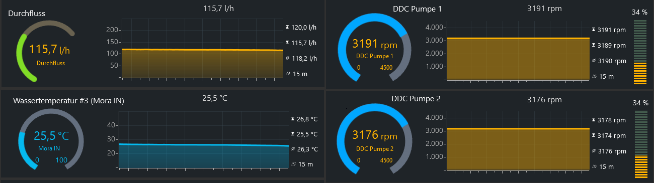

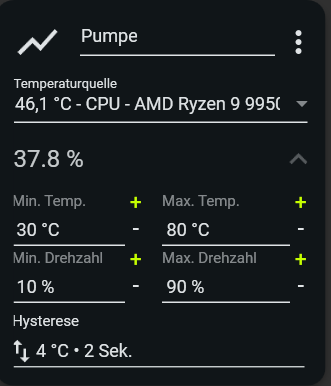

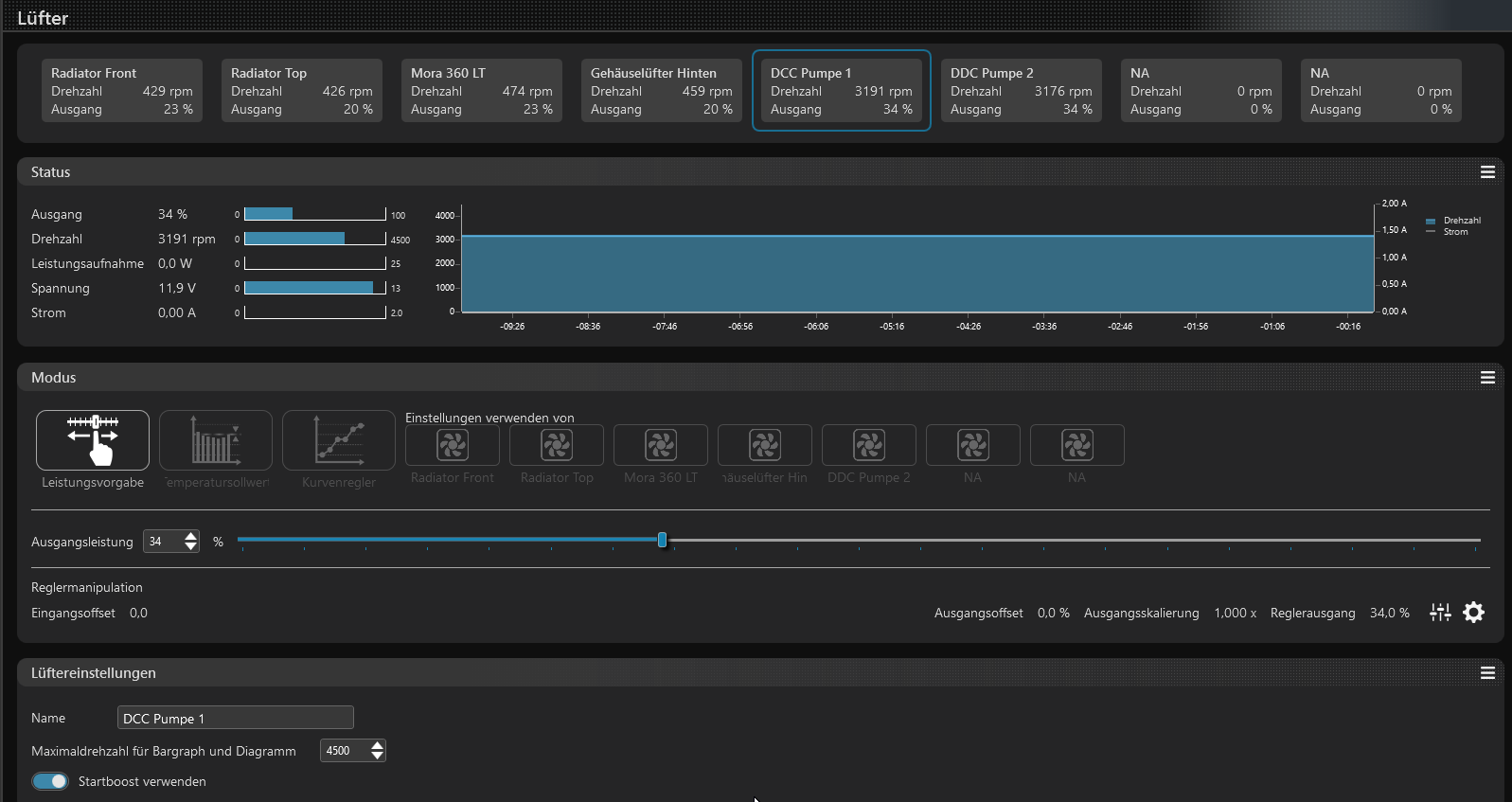

Es geht hier aber um AIOs und zum Beispiel wird in einer Eisbäre AIO von Alphacool die Alphacool DC-LT 2 mitverbaut. Solch eine AIO hatte ich mal da, und hier war trotz voller Drehzahl keine Resonanz in der Hand zu spüren und hören konnte ich auch nichts. Hatte den CPU-Kühler/Pumpeneinheit in der Hand, weil ich diese AIO testweise einfach bei mir am Rechner eingesteckt hatte und auf funktion testen wollte.
Natürlich sind nicht alle Pumpen mit voller Drehzahl leise, aber das ist mit AIOs nicht mit jeder Pumpe der Fall! Denn eine CoolerMaser AIO, die ich auch mal da hatte, war mit voller Drehzahl genauso leise wie die Alphacool Pumpe.
Die CoolerMaster und auch die Alphacool AIOs hatte ich beide später auch in einem Rechner verbaut. Auch im eingebauten Zustand haben sich keine Resonanzen übertragen und die Pumpen sind auch im verbauten Zustand mit voller Drehzahl leise geblieben.
Deswegen schrieb ich auch: Sollte eine Pumpe mit voller Drehzahl leise sein, kann sie auch mit voller Drehzahl betrieben werden!
Wie das jeder letztendlich handhabt, ist mir persönlich pupsegal. :D
Also meinst du DDC Pumpen sind Leiser und effizienter beim Durchfluss? Und wie baut man die denn beim Mora eigentlich ein? Können die auch auf einen D5 Pumpenhalter drauf montiert werden??
Für mich gibt es kein Diskussionsbedarf mehr, da ich hierzu bereits alles gesagt und niedergeschrieben habe. Bin ja kein Papagei, der ständig alles wiederholen muss. :evillol:
Was du anschreibst, gehört in ein custom Wakü Thema.

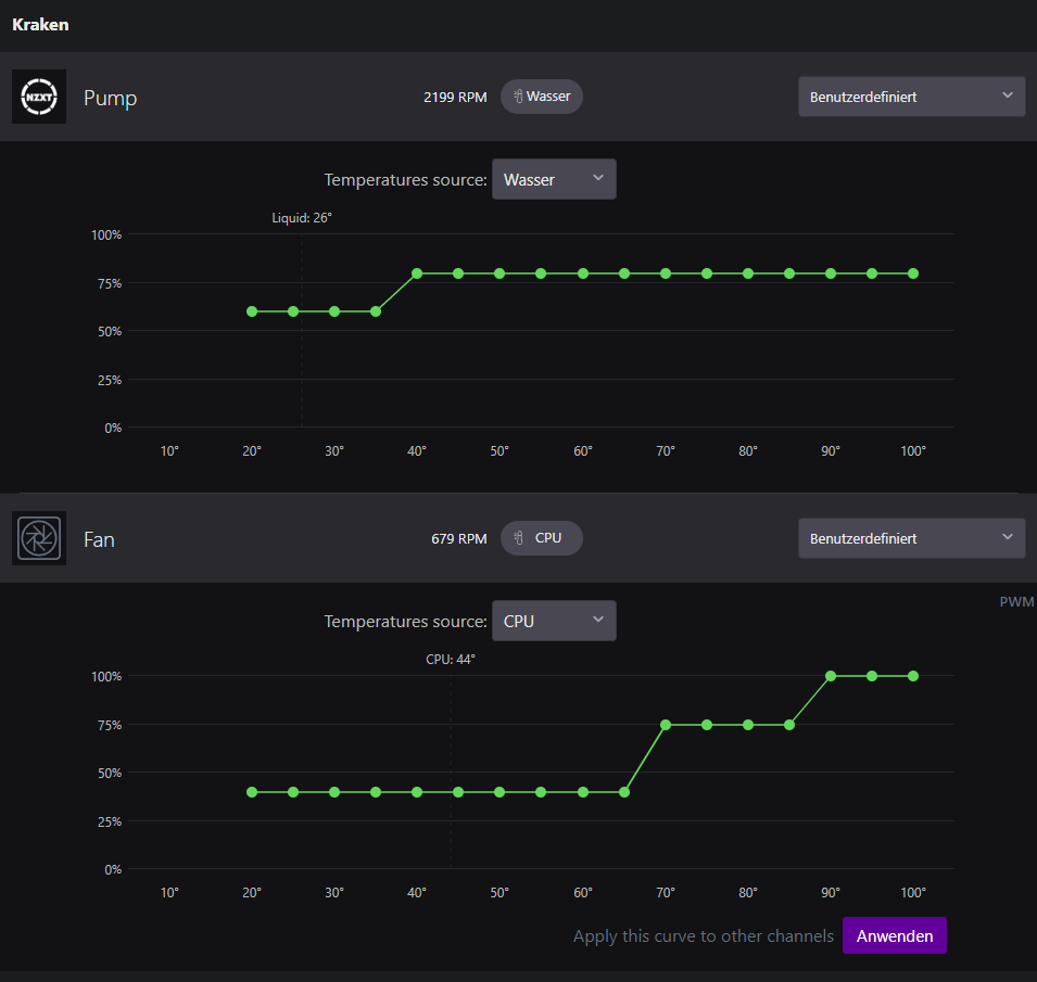

Also die Lüfter sind bis 52% Drehzahl unhörbar. Das habe ich jetzt bis 35 Grad eingestellt und gehe danach Etappen Weise hoch auf 90% bei 50 Grad.
Die Pumpe steht jetzt auf 62 %d bis 30 Grad dann 72% bis 43 Grad und geht das stetig hoch 100%,
Beim nichts tun pendelt sich das Wasser bei 34 Grad ein und man hört nichts.
Nach einer halben Stunde Borderlands 4 ging die Wassertemperatur bis auf 48 Grad hoch.
Reaktionen: LiniXXus und WiP3R

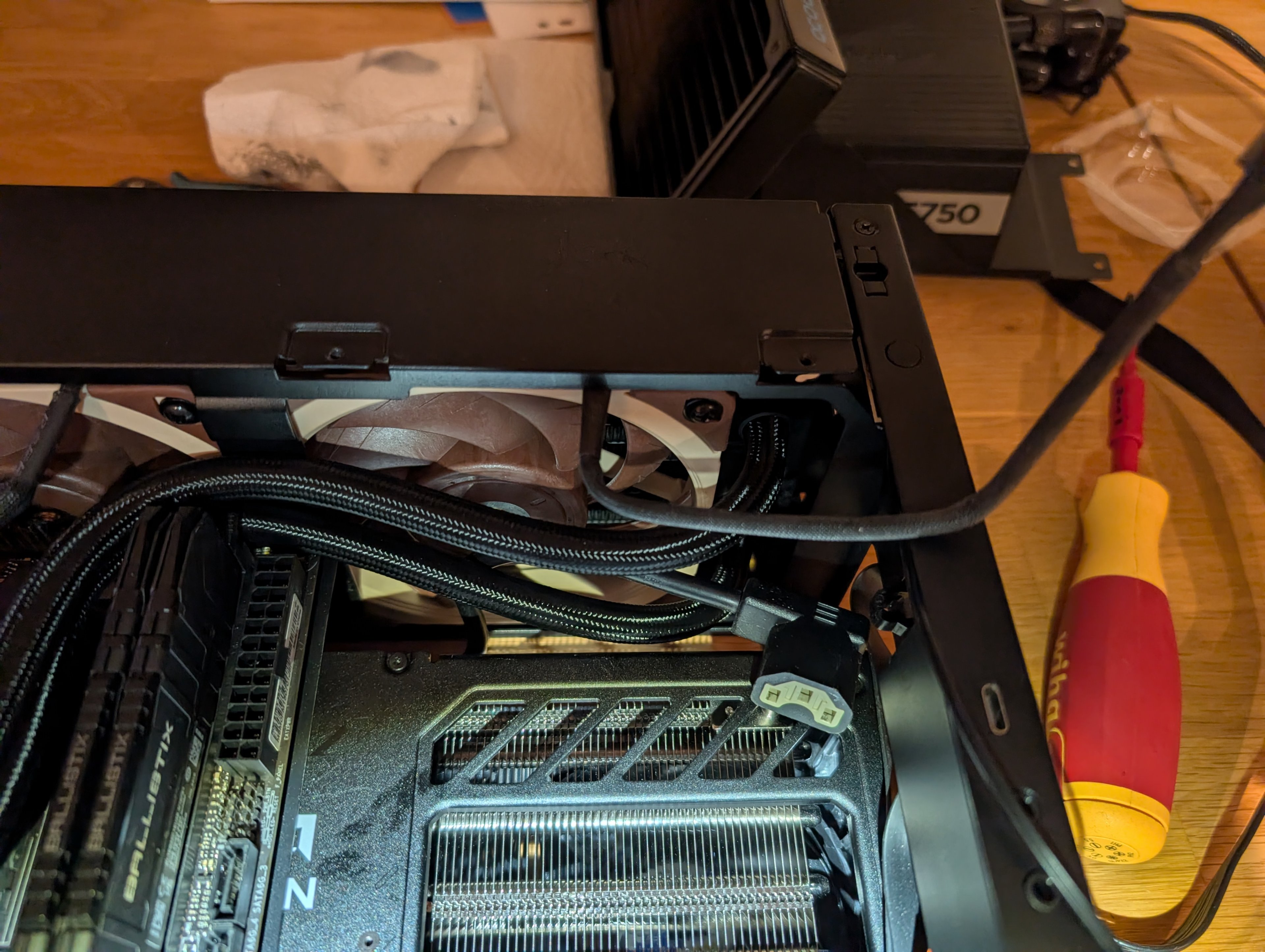

Nachtrag:
Mich hat es etwas gewurmt, das CoolerControl 0rpm beim Lüfter an der Wasserkühlung anzeigt.
Ich habe nochmal das Gehäuse geöffnet und einer der beiden Lüfter war vom Stromkabel blockiert (derjenige der deswegen 0rpm beim Tacho Signal ausgegeben hat). Habe das Kabel mit einem Kabelbinder an dem Gehäuse der Grafikkarte fixiert, dass der nicht nochmal blockiert und mit zwei laufenden Lüftern kratzt die Temperatur vom Wasser gerade so an den 40°C.
Nach 5 Stunden Diablo 4 Session 39°C Wassertemperatur.
Reaktionen: WiP3R

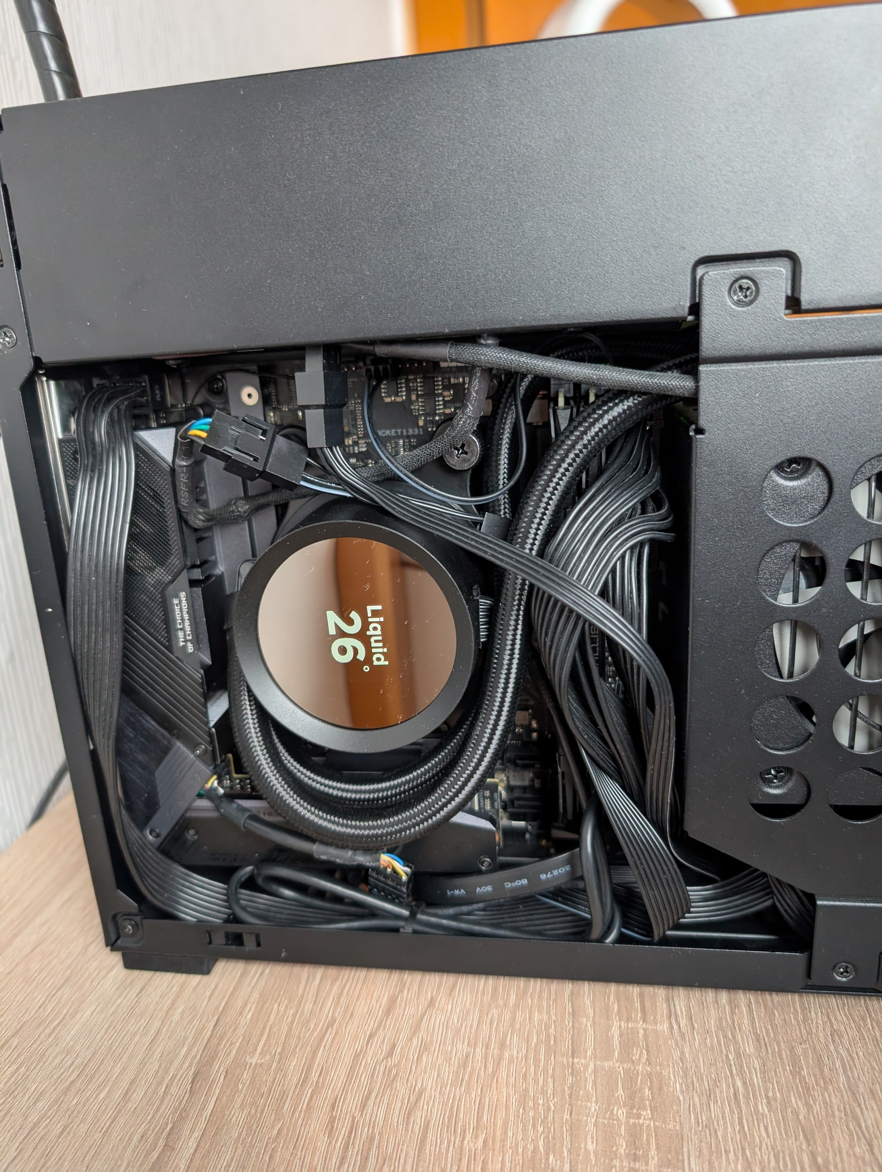

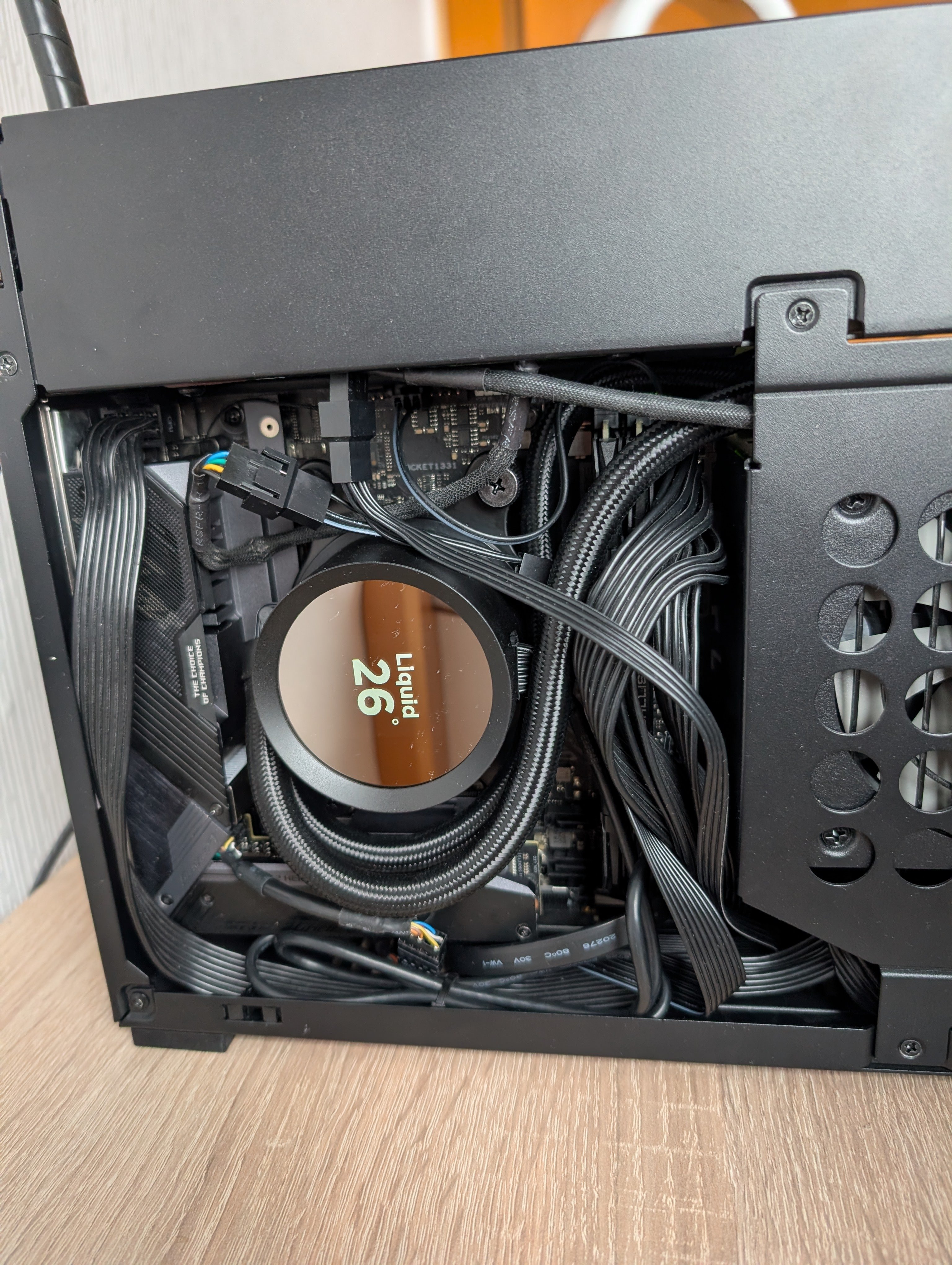

Moin,
mir scheint deine Wassertemperatur doch sehr hoch.
Ich habe mir im Dezember letzten Jahres auch einen Rechner gebaut
Ryzen 7 7800X3D
CPU AIO - Kraken 240 RGB
RTX 5070ti ASUS PRIME OC
AsRock b850 Livemixer
NZXT H9 Flow RGB+ Gehäuse
Ich glaube die maximale Wassertemperatur die ich bislang erreicht habe waren 29°C.
Noch habe ich keine Gaming Session mit mehr als 2h am Stück durch, jedoch ist nach 1-2h Hogwarts Legacy in WQHD und nahezu alles auf max settings die Wassertemperatur maximal 29°C.
Ich habe die die Pumpe auf 60% Leistung laufen, da ich ab ca. 65% doch ein leises Summen wahrnehme (ohne Kopfhörer oder laufende Lautsprecher). Das Summen stört mich, obwohl es leise und nicht lauter als die Lüfter ist.
Habe vor kurzem die Lüfter und Pumpen kurven angepasst:
Pumpendrehzahl richtet sich nach Wassertemperatur. Ich möchte, dass die Pumpe möglichst mit konstanter Drehzahl läuft, und nicht ständig rauf und runter regelt. (Ich denke das ständige rauf und runter regeln würde die Lebenszeit der Pumpe deutlich reduzieren)
Bleibt nur zu überprüfen, ob die Wassertemperatur im Sommer bei 35°C Außentemperatur (und entsprechend höherer Zimmertemperatur) auch nach mehreren Stunden Gaming unter 35°C bleibt.
Für die Radiatoren der AIO habe ich 3 Bereiche in Abhängigkeit der CPU Temperatur festgelegt (Idle, Gaming, Volllast)
Ebenso für die restlichen Gehäuselüfter:
Damit bin ich soweit eigentlich ganz zufrieden.
