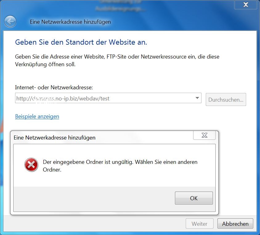

ich habe ein Problem mich mit meinem D-Link NAS per WebDav zu verbinden. Das Nas steht auswärts und soll über no-ip angesprochen werden.
Wenn ich in diversen WebDav Clienten folgene URL eingebe
Code:
http://xxx.no-ip.biz/webdav/test
eingebe kann ich verbinden.
Allerdings würde ich gerne direkt über Windows verbinden.
Ab Win Vista oder Win7 scheint das nicht mehr so leicht zu gehen mit WebDav.
Hier habe ich gelesen wie es angeblich gehen soll.
http://www.webdavsystem.com/server/access/windows
Allerdings bekomme ich das so auch nicht hin.
Kann mir jemand sagen, wie es richtig geht?
Laut der Anleitung wäre es ja:
Code:
\\xxx.no-ip.biz\webdav\test
Das mit @ für port oder SSL brauche ich nicht. Ist ja http und port 80.
Über Hilfe würde ich mich sehr freuen.

wird den die 80 auf dein nas weitergeleitet?
Ich gehe mal davon aus das Ports etc. frei sind und es grundlegend funktioniert. Erkennbar daran das er die http Adresse öffnen kann.
Und wenn es nur intern im Netz ist sollte die Einbindung intern dennoch funktionieren.
http://www.zdv.uni-mainz.de/4198.php
Da steht es beschrieben. WebDav läuft bei mir ebenfalls und mit Win7 und Win 8 keine Probleme. In der Anleitung wird eine HTTPS Verbindung verwendet, Du nimmst ja "nur" http, also beachten.
Ja,
sonst würden denke ich ja die URL oben im Browser und die WebDav Programme nicht gehen. In diesen habe ich auch den Port 80.
Habe es wie in der Anleitung gemacht.
Auf der Arbeit geht es.
Hier zu Hause meint er, dass der angegebene Ordner ungültig ist. Beides Win7 32bit.
Ich kapiere es nicht.
Habe hier das hier auch noch gemacht:
http://stadt-bremerhaven.de/windows-7-probleme-mit-webdav/
Den Reg Wert ändert mein eigentlich nur wenn eine verschlüsselte Verbindung verwendet wird.
Schon komisch wenns auf der Arbeit geht und bei deinem Privat PC nicht.
Vergleich mal die Settings, vielleicht irgendwo ein Fehler.
eben: wenn du von zuhause mit der ip (192.168.1.irgendwas/webdav/test) statt der noip adresse (xxx.no-ip.biz/webdav/test) zugang kriegst, liegt es eindeutig daran, dass dein router (oder der provider dies nicht zulässt) kein nat-loopback kann. (loopback= von "zuhause" nach draussen für wieder ins eigene netz "zuhause")
